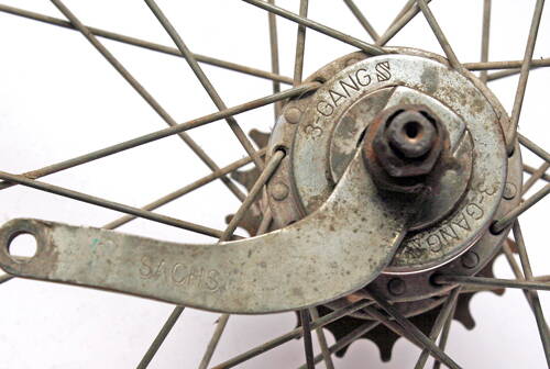

Уважаемые единомышленники .Всех с новым годом и Рождеством Христовым .досталась мне втулка, планетарка трёх скоростная SACHS Одна втулка , без переключателя .Есть штырёк, который входит в ось и там чего то прижимает , я так понимаю, что он переключает скорости .Но вопрос как его зафиксировать, потому , как он выпадает и на нём не резьбы и чем всё это переключать ? Может сталкивался кто .Подскажите Пожалуйста .

Недавно понял, что штырёк не с этой втулки попробую выложить фото именно того , что у меня есть .
IMG_8424.JPG [ 164.69 КБ | Просмотров: 3889 ]
IMG_8427.JPG [ 186.74 КБ | Просмотров: 3889 ]
IMG_8432.JPG [ 123.82 КБ | Просмотров: 3889 ]
IMG_8428.JPG [ 254.62 КБ | Просмотров: 3889 ]
Это так почти у всех трехскоростных:
На фото стерженек-толкатель вставлен в планетарку.
У обоих моих точно так же, полностью вынутом состоянии включается первая скорость, в полностью вдавленном - третья, а посередине между ними вторая. На первое время можно сделать какой-то простейший толкатель с тремя положениями и для переключения останавливаться и переключать, а потом при случае нужно будет купить тросик как на фото с манеткой на одном конце и приспособлением для толкания стерженька на другом.

Вот с ЭТОГО (фотки) надо было начинать... :cool:
Тебе понадобится РЕЗЬБОВОЙ штырёк с ЦЕПОЧКОЙ + "сочленитель" его с тросиком.
Ну и и манетка...
В плането-темах есть фотки нужных деталей. :wink:
На этом чертеже - viewtopic.php?f=76&t=20550 это позиции 31 и 32.
"Антикварный" белькранк, который мну советовал ранее - не нужен... Радуйся! :list:

Я понял спасибо за подсказку.Но я пробовал в ось втулки вставлять штырь и при нажимании он заходит в с ось , отпускаешь , возвращается обратно .Выходит там не цепочка нужна , а толкатель? А если цепочка , то почему штырь входит где то на 8 миллиметров и возвращается обратно?Для цепочки так должно быть?
Там конструкция как я вначале написал. На первое время можно сделать на ось со стороны отверстия простейшую немного выступающую скобу с резьбой напротив отверстия в оси, и ввернуть подходящей длины кусок гвоздя с нарезанной резьбой, и вворачивая-выворачивая его переключать скорости - правда, для этого надо останавливаться.
Как-то так:
В месте указанном стрелкой проделать отверстие чтобы надеть на ось планетарки и сверху притянуть ее штатной гайкой. И вместо ходового винта сделать пруток с резьбой (хотя бы из гвоздя) такого диаметра чтобы входил в осевое отверстие на оси планетарки и длиной такой чтобы во ввинченном состоянии включалась третья скорость а в вывинченном первая.
Потом где-нибудь на развале добудете нормальную систему переключения как я выше на фото выложил.
Не спасёт его СОВРЕМЕННАЯ "Нексус". :cry:
Глянь внимательно: конец оси для белькранка МЕНЬШЕГО диаметра: резьба частично "проточена", в отличие от родной ржавой оси... :shock:
Значит переключение с остановками (имхо - ОНАНИЗМ полнейший), либо искать ТОЛКАТЕЛЬ "антикварного типа".
А вообще-то, Фолькман - разбери СВОЙ экземпляр, сфоткай и выложи сюда.
Вот инструкция, если чего-то боишься - viewtopic.php?f=76&t=20550
Я с момента как у нас на Урале выпал снег и до сих пор езжу на первой скорости из трех, и никакой надобности в переключении на более быстрые не ощущаю. Так что и в данном случае следует включить первую и ездить без проблем даже не до весны, а до того когда дороги просохнут т.е. до мая.
Чем искать антикварный - легче приспособить обычный. Толкатель все равно будет переключать, а закрепить переключатель на оси можно например вот так:
Видно что переключатель у 3х скоростной планетарки держится с помощью обычных пластиковых хомутов. Справа - моя "Энигма", вот у нее 5ти скоростная планетарка имеет переключение именно такое Вы написали - цепочкой.

Есть еще один нюанс: у планетарок с цепочкой она одинаковая для всех велосипедов, а вот в конструкции со штырьком-толкателем длина этого штырька бывает разная смотря по тому на какую раму предполагается ставить планетарку. У алюминиевых рам толщина дропов больше, и поэтому для них и длину штырька-толкателя делают больше. Поэтому планетарку с укороченным штырьком рассчитанным на стальную раму не всегда удается заставить работать на раме алюминиевой, а вот наоборот - можно, только надо на ось с той стороны где толкатель поставить несколько шайб чтобы общая толщина дропа+шайбы стала такая же как толщина дропа у алюмнииевой рамы:
Это мой крымский "Руггель", стрелкой показаны эти самые шайбы.
