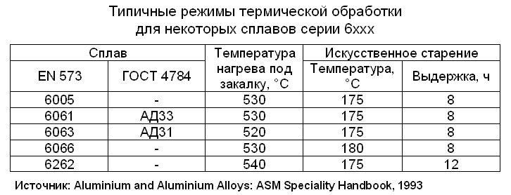

А по поводу влияния температуры для велосипедных рам надо поставить уже жирную точку.
==============Старение алюминиевых профилей: искусственное и естественное
Заключительной операцией термической обработки алюминиевых профилей является старение, естественное или искусственное. Естественное старение происходит само собой в течение некоторого времени, разного для различных алюминиевых сплавов – от нескольких недель до нескольких месяцев. Искусственное старение производят в специальных печах старения. Типичные режимы термической обработки для некоторых алюминиевых сплавов 6ххх приведены в таблице 1.
termicheskaya-obrabotka-alyuminievyx-splavov-6000.gif [ 11.33 КБ | Просмотров: 3098 ]
АД33 это 6061 сплав. Температура при которой запекают краску для алюминия полезна.
Я до конца не уверен, но при интенсивной эксплуатации нарушается кристаллическая решетка сплава и рама потихоньку ломается, как правило в заднем треугольнике. Это как алюминиевую проволоку гнуть туда-сюда, сначала разогрев и потеря жесткости, потом разрушение. Так и в раме.
А тут покрасили и нахаляву застарили :)

Vovan_G5
Ну точку только в этой теме уже ставили не раз.
А такой цикл термообработки влияет на алюминий
аж никак. Чтобы это пошло на пользу, необходимо
сначала произвести отпуск, потом закалку.
Я вообще уверен что большинство производителей
рам не производят закалку. Сплав 6хххх серии достигает
своей максимальной прочности также при прессовании.
При сварке не происходит отпуск, а через несколько недель,
пока рама доберётся до склада готовой продукции,
сварочные швы достигнут максимально прочности.
Stan1slav1she
Ждём отчета по работе вилки в новом сезоне, чисто теоретически
с башингами ничего не происходит, но я свою не рискнул пихать
в печь.

KubikV у вас каша в голове.
Изготовление труб для рам и их сварка это разные процессы и делают их разные производители и закалку делают производители труб, а производитель рам в лучшем случае действительно должен искусственно застарить сплав после сварки, как он это делает или не делает это его дело.
Но после сварки несколько часов люминь - вообще как сопля, так что отпуск еще как происходит
