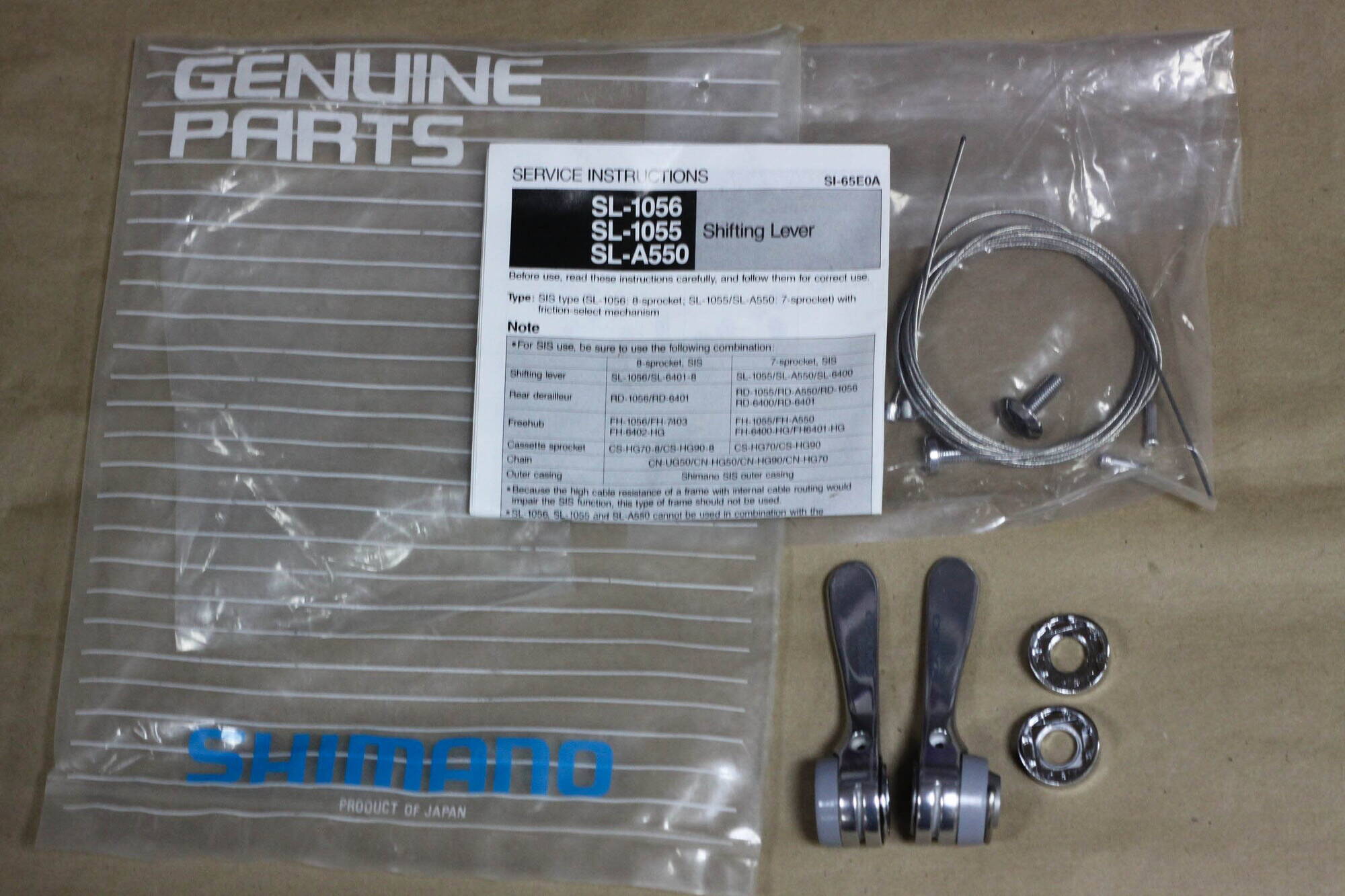

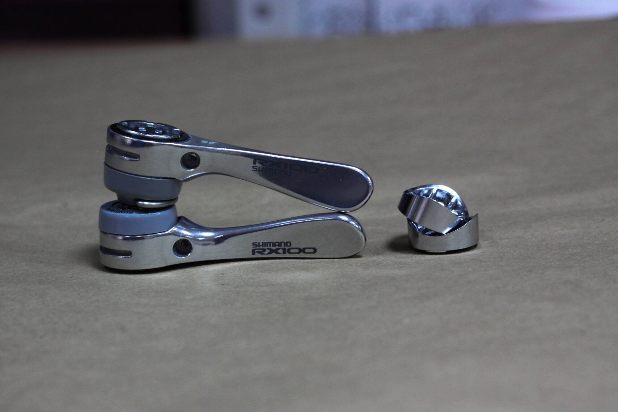

Как писал ранее мне ответили по Shimano RX100 (хотя написано было что Sora), сказали что есть в наличии. Я волосы назад и убежал за ними. Вот они с пылу с жару.
sh1.jpg [ 352.26 КБ | Просмотров: 1868 ]
sh2.jpg [ 248.78 КБ | Просмотров: 1868 ]
На фото не вошел кусок рубашки, который тоже прилагался к комплекту))) Теперь надо их приспособить на родной ХВЗ хомут от переключателей. Как понял надо убрать все кольца, оставить только ось с резьбой и инсталировать новые манетки )))
