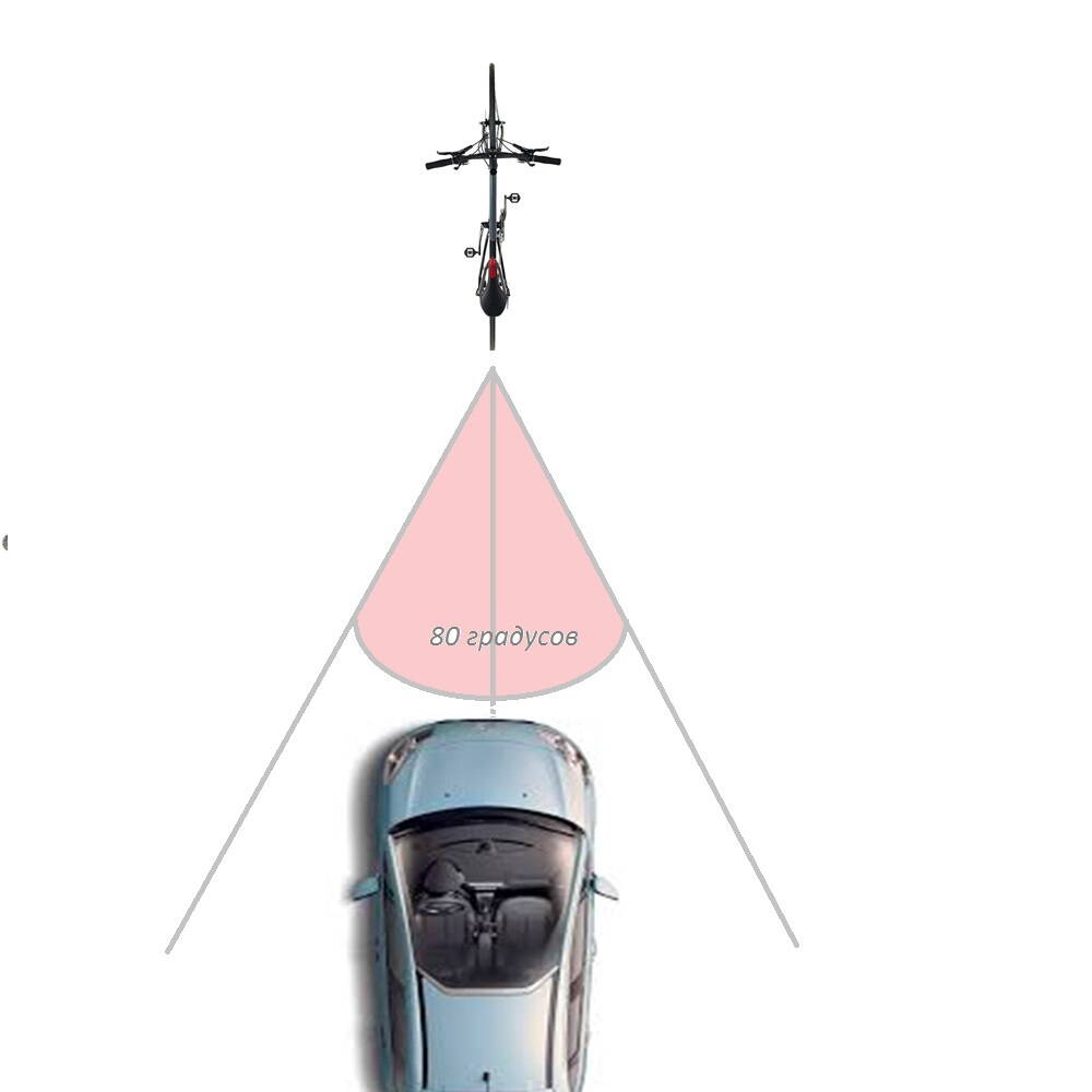

Сподабався "Стоп" ! Видно його з водійського крісла автомобіля ?! Воно ж трохи лівіше від траекторії велосипеда, не ламає кут видимість діода ?

Якщо чесно, то з водійського крісла не довелось дивитись, але якщо припаркувати і відійти на метр позаду, то видно і дуже добре. Спарва у тім, що сфери діодів не втоплені у підсидільну трубку, а стирчать десь на 0.5 мм + фаски, які я завбачливо зробив при свердлінні. Це дає змогу діоду світити без втрат кута видимості. У даних діодів цей кут становить 80 градусів. Геометрично це значить, що на відстані у 1 метр, світло яскраво світить по осі рами з відхиленням у 0, 45 м.
Угол обзора.jpg [ 55.74 КБ | Просмотров: 1927 ]
Звісно це тільки теорія, але одного разу мене підганяв якийсь піжон на BMW Е39 і почав сигналити перед пішоходним переходом. Він їхав десь за 2 метри за мною і коли я почав пригальмовувати, то почув як запищала гума (на скільки це можливо з ABS) і не моя. Тоді було соняшно, а значить той поспішака помітив стоп-сигнал.

Якщо чесно, то з водійського крісла не довелось дивитись...
Вартує спробувати, я думаю практика з теорією різниться, так як і наші з Вами картинки.

А от картинку Ви виправили згідно ПДД, а моя життєва. Рухатись ближче до правого краю, як того вимагає закон, не виходить ( канавки, зливоприймачі, скло, ), тому я їжджу десь між правою суцільною і серединою крайньої правої смуги. Я розумію, як водій, що це обмеження прав водіїв, але це саме вони загадили наші дороги, тому узбіччя не придатне для педалювання. Звісно, якщо я заважаю, то беру праворуч і пропускаю водіїв.
