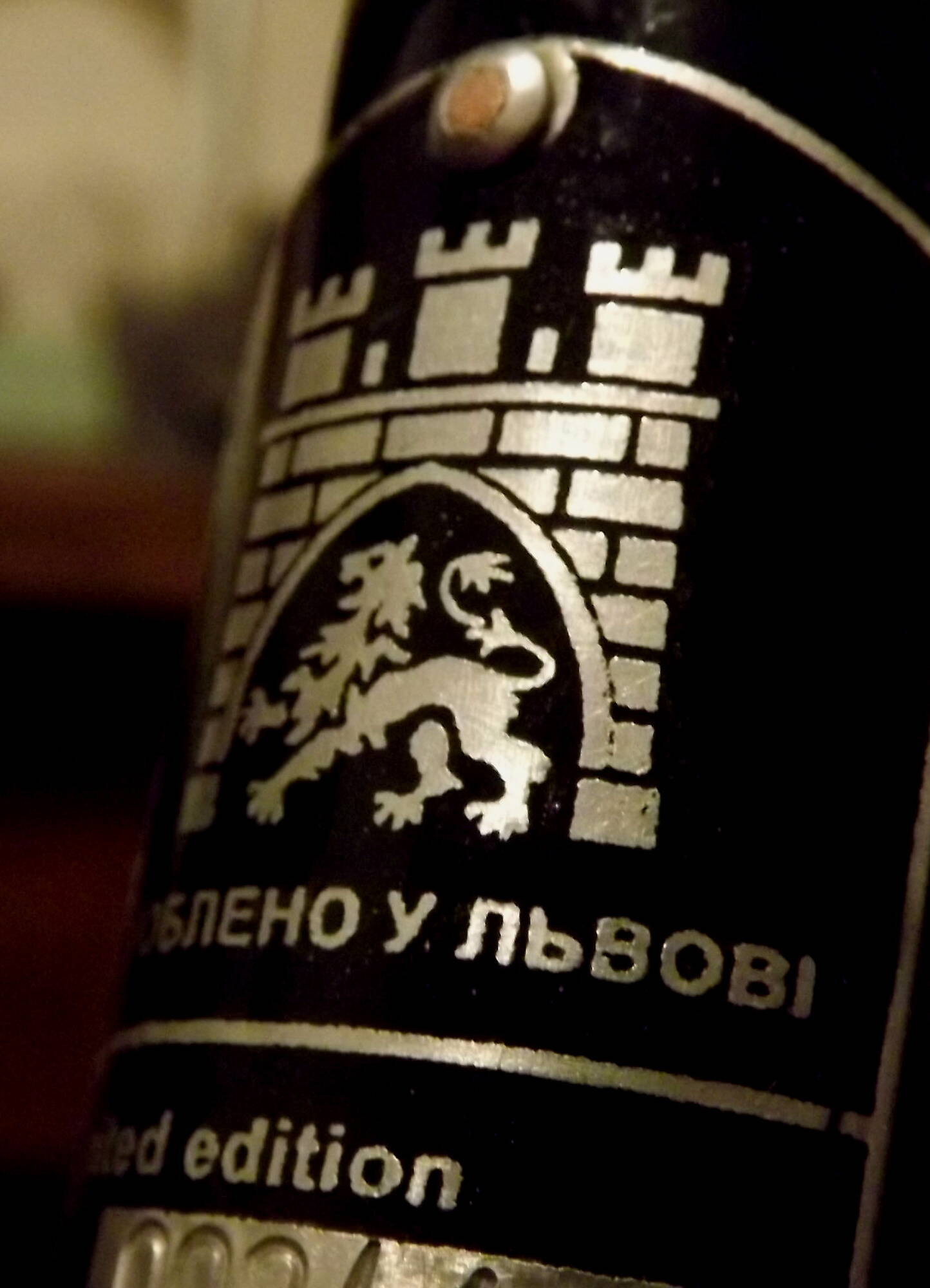

Dirizhor писал(а):
и может кто-то поделится знанием, как повесить передний шильдик. В смысле я понимаю, что на заклёпки, но заклёпочником не получится, в общем как это делается?
инструкция.JPG [ 9.65 КБ | Просмотров: 2045 ]
1) Берете проволоку алюминиевую.
Толщиной такой чтобы в дырочку прошла, отрежете где-то 1см. По усмотрению, должно получиться чтобы ее точно хватило и лишнее не было.
2) Потом маленьким молотком сплющиваете один край. Нужно его плющить аккуратно, чтобы во все стороны по чуть-чуть расширялось и круглая шапочка получилась, Бить не прямо в торец)), а покраешкам
3) Продеваете в дырочку в рулевой колонке с внутренней стороны
4) Подкладываете изнутри что-то железное, чтобы придавить.
5) плющите наружную сторону.
Пишу по своему опыту. У меня такая операция не заняла много времени, буквально полчаса. С такими заклепками езжу уже приличное время, ничего не отваливается. Их еще можно лаком подкрасить

Dirizhor, а почему заклепочником не получится? У вас нет инструмента?
Если есть, то можно купить очень маленькие заклепки в спец. магазине, выдавить в обратном направлении палец с шариком на конце, отрезать половину или чуть больше от деформируемой части заклепки и вставить назад палец. Будет выглядеть довольно таки симпатично.
а до этого я присобачил шильд на маленькие саморезы, за что получил критику от уважаемого сообщества :D

Просто должно быть чувство меры). Шапочки у саморезов и заклепок слишком большие у вас

begunfr, у саморезов согласен, поэтому заклепки. Вполне терпимо.

Ещё можно использовать "компьютерные" винты маленького размера, они бывают под звёздочку, выглядят аккуратно.
Точно, получится, давно просто не видел его, забыл как выглядит, и что его не нужно в рулевой стакан запихивать :D
Только выглядят эти дырявые заклёпки так себе конечно (( красивой стороной во внутрь
Наверно буду пробовать с маленькими винтиками, и последующей их шлифовкой. Тем более что шильдик у меня стальной, краска с него смыта, отполирован.

Шляпки шурупов спилить ведь можно попробовать...чтоб не выглядели так грубо...

А если дырки в заклёпках потом залить припоем и зашлифовать... надо попробовать
СообщениеДобавлено: 06.02.2016 11:36
Сообщения: 11240
припоем, алю заклепку?
СообщениеДобавлено: 06.02.2016 12:08
В отвір алюмінієвої заклепки з "закльопочніка" заганяється алюмінієвий/мідний дротик. Ще раз заклепується і шліфується :yes:
Хорошая идея, спасибо!
