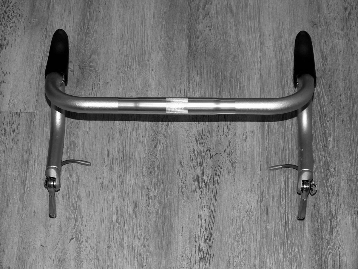

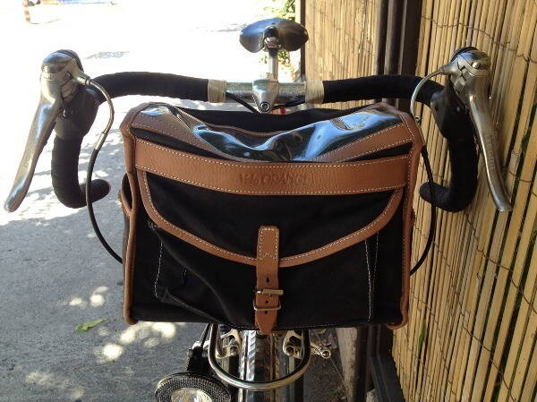

HENK75 для частичной иллюстрации сказанного:
У меня на красном тросики были без направляющих. В том месте, где боковая грань (шов), ткань (даром что грубая синтетика) протерлась до корда. Если присмотреться, видно. А прошло всего несколько месяцев.
На втором фото, проблема решена.
Третье - собрал по быстрому, схематично.
1-DSCF1221.jpg [ 144.39 КБ | Просмотров: 2217 ]
IMG_1182_600.JPG [ 115.17 КБ | Просмотров: 2217 ]
DSCF2859.JPG [ 359.77 КБ | Просмотров: 2217 ]

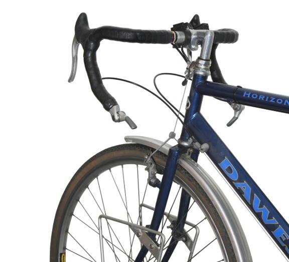

P.S. Классический способ прокладки.
Прокладывать трос под обмоткой тоже пока не хочу. Посмотрим как покажет себя метода.
bar-end-shifters_576p1.jpg [ 139.75 КБ | Просмотров: 2211 ]
