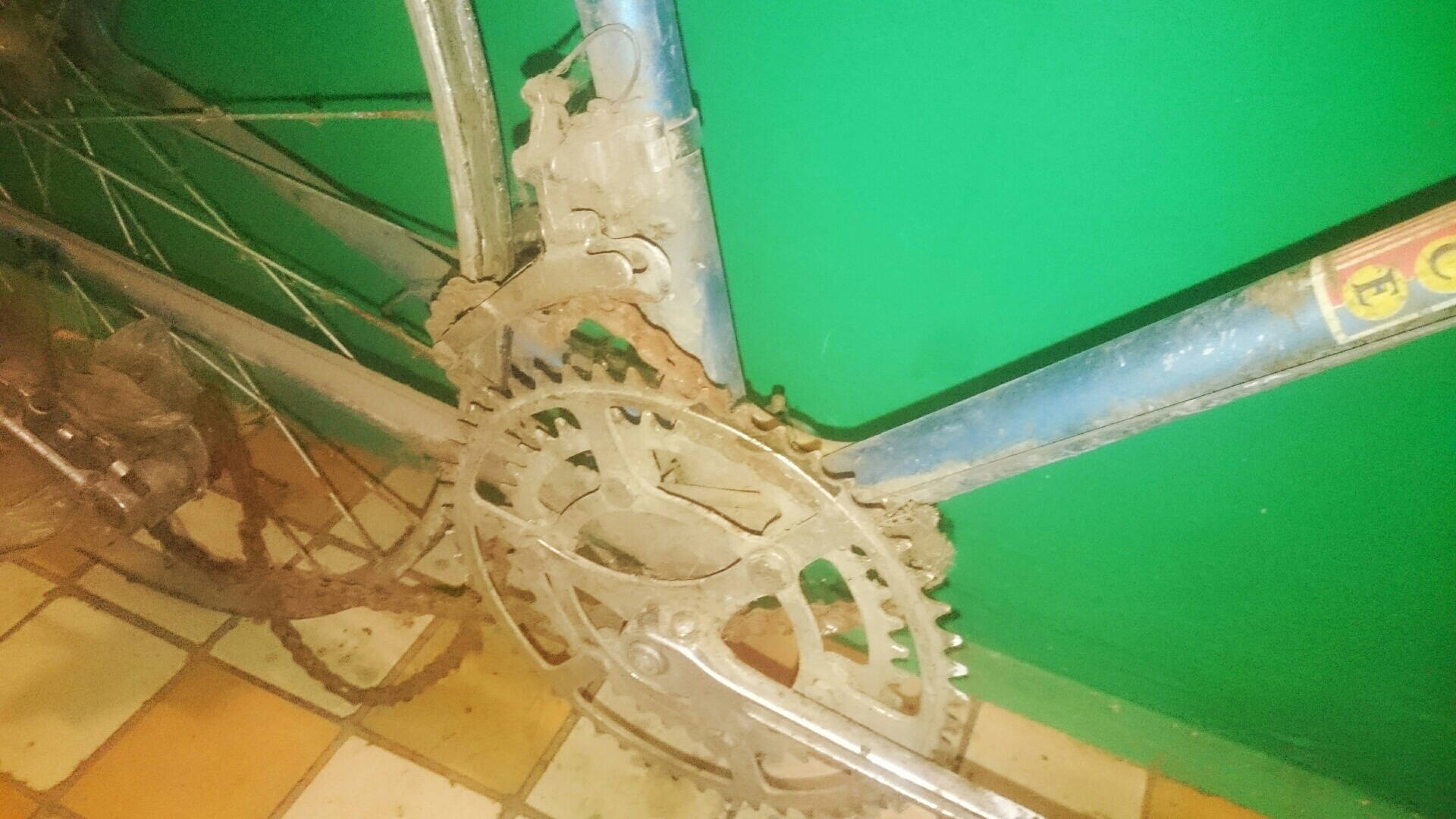

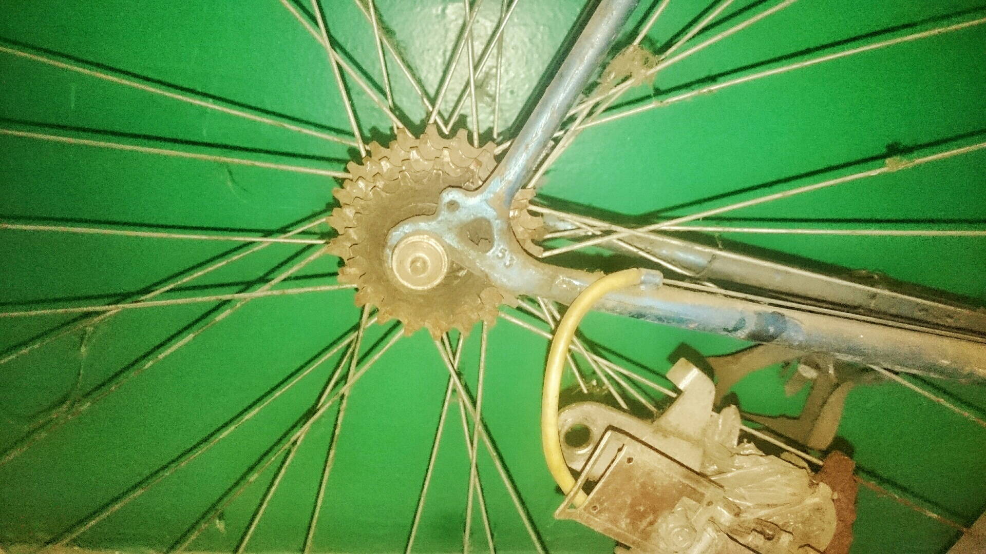

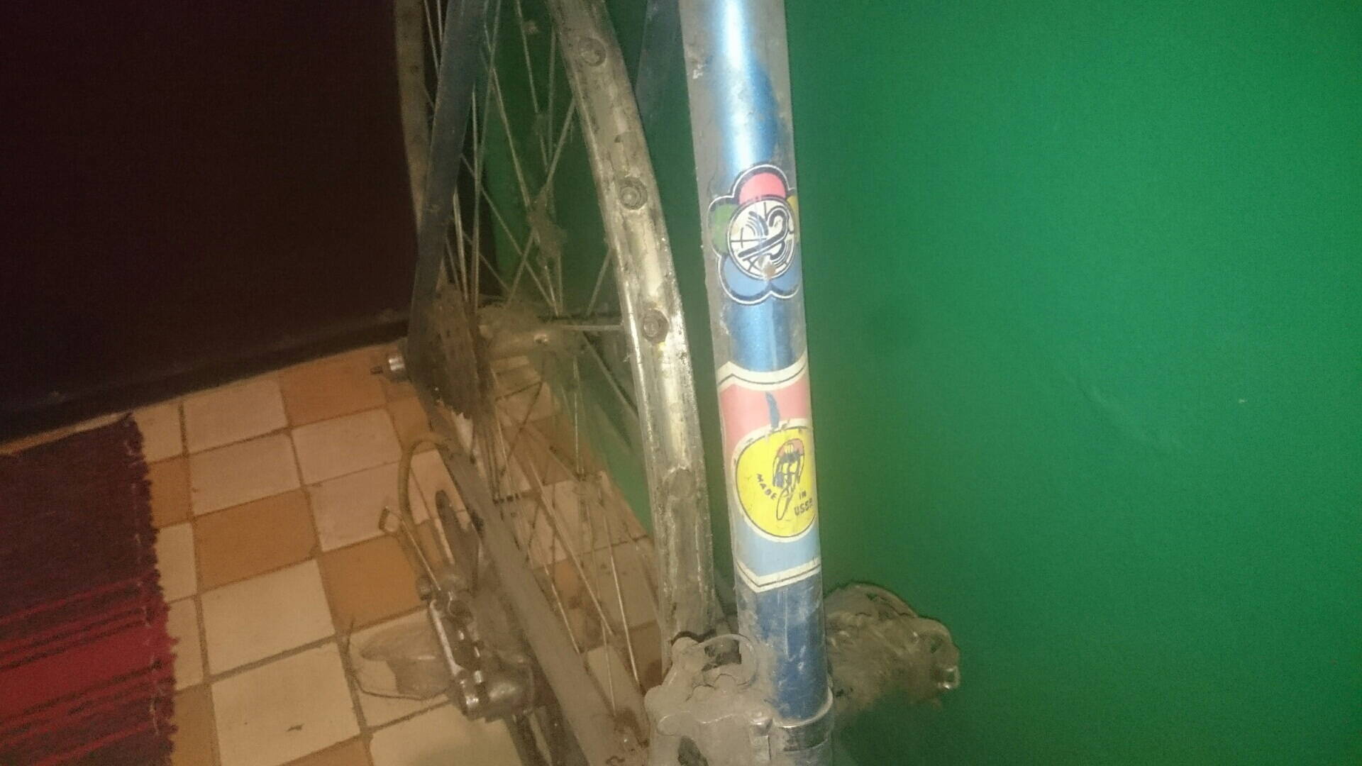

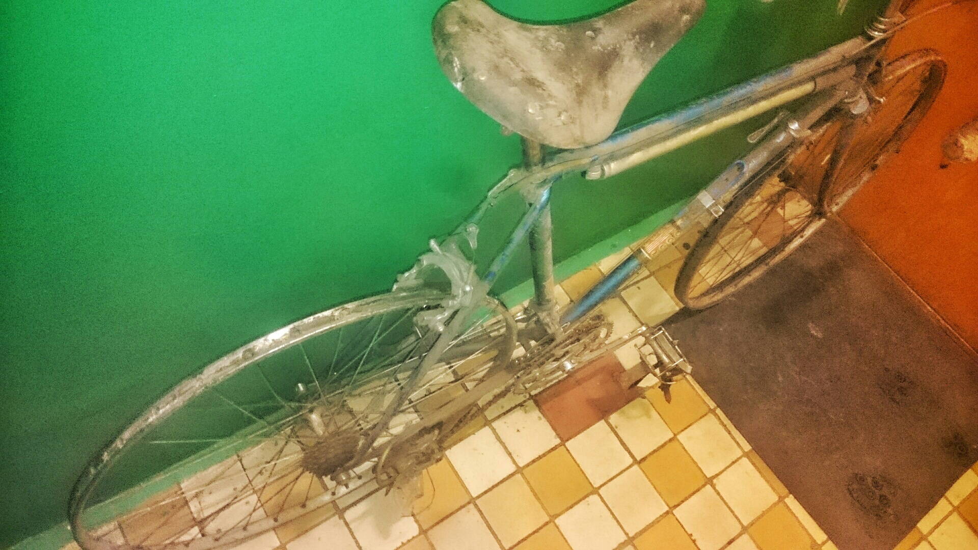

"Чайка" за копейки взял.. какого года неизвестно, т.к петух отсутствует.
выкинуть раму жалко...восстанавливать до музейного вида не хочу...поэтому все что в плохом состоянии, все заменю...
точно вижу, новые колеса(обода, спицы, камеры, покрышки) переключатели перед/зад, тросики, рубахи
DSC_0060-01.JPG [ 922.23 КБ | Просмотров: 2618 ]
DSC_0061-01.JPG [ 727.98 КБ | Просмотров: 2618 ]
DSC_0063-01.JPG [ 709.66 КБ | Просмотров: 2618 ]
DSC_0064-01.JPG [ 901.12 КБ | Просмотров: 2618 ]
DSC_0066.JPG [ 576.64 КБ | Просмотров: 2618 ]

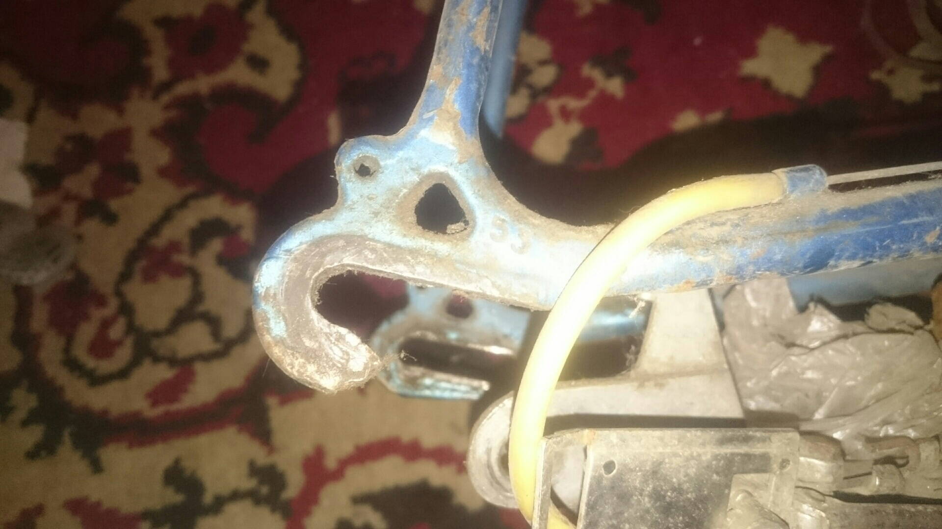

вот основной косяк...отломан петух... однако предыдущим собственником был когда то изготовлен "универсальный петух"
думаю и я, что не буду ничего приваривать, искать доноров... колесо хорошо держится...

Велик 80х годов, точнее никак.
темку в вк видел вот теперь и здесь.
:D
СообщениеДобавлено: 08.02.2016 21:50
Сообщения: 1568
Город: Portland (Oregon)
Возраст: 70
Зарегистрирован:19.12.2015
:D
Это велосипед фестивальной серии, который сразу выпускался после серии В-555.
Эти велосипеды отличались от олимпийской серии чуть более длинной базой и немного другой геометрией.
В езде велосипед очень удобный, совмещает приемлемую устойчивость с хорошей приемистостью.
Выточить недостающий кусок петуха и приварить у квалифицированного сварщика (без нагрева перьевых труб) - вполне выполнимая задача.
СообщениеДобавлено: 08.02.2016 22:07
Сообщения: 2195
Город: Rīga, Latvija
Зарегистрирован:22.10.2010
А если хочется по-быстрому сделать, то можно поставить задний переключатель с ушком для крепления не на петуха, а на ось колеса. Но приварить петуха - это кошер.

Да это 1985 год, велосипед с символикой фестиваля молодёжи «За антиимпериалистическую солидарность, мир и дружбу» проходившего 27 июля — 3 августа 1985 года в Москве.

Про петуха уже и сам думаю найти бы где донора....вообщем если попадется где гнутая рама с исправным петухом заберу, потом приварю...

jhonny
а помыть свой велик перед фотосъемкой никак? :facepalm:
или это авторкий стиль??
ну ладно дебилы с олх снимают хлам прямо на свалке и выкладывают без стеснения на продажу
но надо же немного уважать общественность форума
