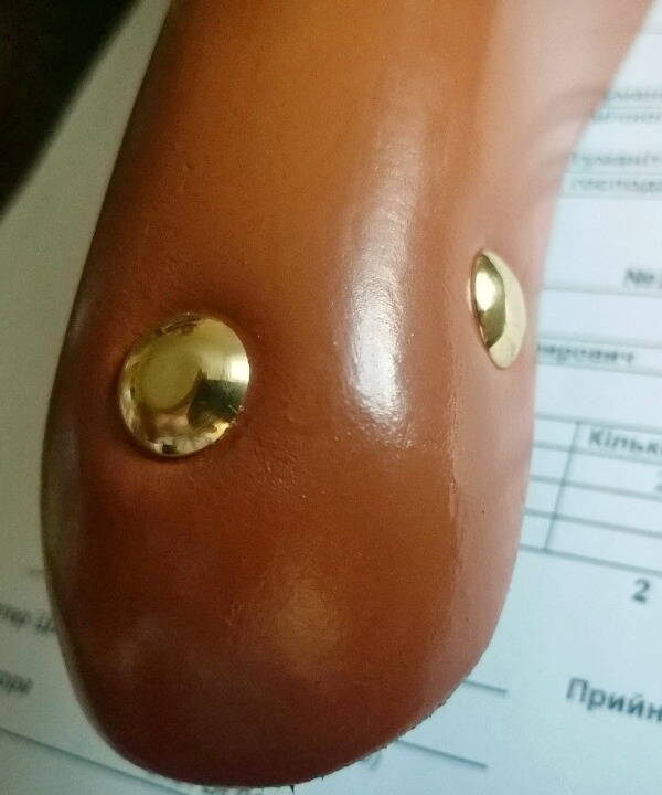

Блин, зачем возится с этими заклепками. Купил винты 10 на 10 за 5 грн 10 штук - как по мне идеал. Капнул лаком для ногтей, чтоб не откручивались- ляпота. Надо подкрасить- нет проблем снять кожу и снова закрутить. Сначала искал шляпки под заклепки, но как по мне эти не хуже- блестят так же.
СообщениеДобавлено: 05.02.2016 01:09
Сообщения: 10
Зарегистрирован:16.01.2016
Вопрос, мне пришлось два раза отмачивать в желатине, в первый раз повело форму. Шкура стала звонкая, мухая как барабан. Боюсь, от задницы может порваться. Может смягчить чем-то? Или время и жопа размягчат?

Рекомендую перед установкой в меру смазать (правильной смазкой) снутри и снаружи, лучше дождаться когда впитается. После установить и не делать чересчур экстремальной натяжки. Да и фото готового изделия в студию :yes: :wink:

Что сделал:
1) Зашкурил- самая трудоемкая операция.
2) Зажелатинил - два раза. В первый раз сушил на доске и повело шкуру, дырки не совпадали. Во-второй раз, надел на рамку. И, мое ноу-хау, под кожу набил газет, очень плотно даже использовал отвертку, чтоб плотнее напихать. Думаю, надо было перед набивкой газетами соединить две продольные трубки рамки скотчем или проволокой, чтоб газеты крепче сидели и не вылазили наружу.
3) Покраска черной. Первый бутыль (ушел весь) украинская краска в бутылочке жидкая, кажется "аксил" называется за 25 грн. вторая покраска (раза три-четыре) баллон турецкой краски спрей за 50 грн. Осталось где-то треть. Будет на докраску.
4) Неудача. Передержал рамку седла в лимонной кислоте. Около 18 часов оказалось много - оцинковка слезла полностью ;( Заполировал пастой гойя. Пока останется так...
5) Долго ломал голову над заклепками, ременными винтами... Кончилось тем. что сходил в близжайший хозмаг и купил винты 10 мм шляпка и около 10 мм длина. Несколько винтов взял покороче. Винты блестят, собирать-разбирать легко для последующего техобслуживания кожи ( у меня краска в баллоне еще осталась). Лаком для ногтей замазал гайки, чтоб не откручивалось. Кто сказал, что надо только заклепки !? Может быть, по теплу съезжу самоходом в Киев на Коцюбинское и куплю там ременные винты без отверстий для отвертки.
6) Купил дешевый бесцветный воск "Силвер" за 12.50 в АТБ и обработал снаружи и внутри. Седло сразу стало блестеть, но есть одно но- после "воска" поплыла краска и начала пачкать руки. Теперь беспокоюсь, чтоб седло не мазало штаны. После высыхания, по крайней мере, руки уже не пачкает.
П.С. Чего боюсь. Два раза желатинил, седло стало звенеть как фанера, воск не сильно помог, боюсь, чтоб кожа не утратила гибкость и не порвалась от нагрузки жопы (80 кг), не приклеил внутренний лист кожи, т.к. когда желатинил он как-бы сам приклеился к чепраку. Думаю, не потеряется: он же тоже на винтах сидит. Надо будет - откручу и приклею. Ну и третье, надо чтоб седло не марало задницу, особенно после воска. Покатаюсь сначала в старых вратарских черных штанах, кстати, удобная вещь за неимением велоштанов- зауженные штанины и резинки на ступни. Плюс, мягкие вставки на коленях и боках- один раз помогло, когда положил вел на бок на гравии.
ПСС. Сегодня не вытерплю, пойду установлю седло на вел и прокачусь, погода, вроде, позволяет....

Парой сообщений выше есть мое седло, но кажется, я допустил ошибку. Хочу предостеречь. Когда продержал в желатине два раза (первый раз повело чепрак) и покрасил мне показалось, что седло пересушено, по звуку было как бумага. Решил обильно смазать воском "Силвер" сверху и снизу. Мазал щедро - осталось четвертая часть банки. Стало красивее, появился блеск, но, проехав около 100 км заметил, что седло слишком размягчилось. Буквально после первой пробы в 30 км появились ямы седалищных костей, а после 100 уже отчетливо виден прогиб спинки чепрака (полумесяц). Получается перемазал жиром :sad: Не знаю, что делать- не хочется снова краску драить. Поезжу еще немного, если будет и дальше проваливаться кину все седло, не снимая с рамки в желатин, чуть сверху зашкурю и снова задую краской. Итог, после желатина не мажьте обильно размягчителями- буквально мазок сверху и снизу.
