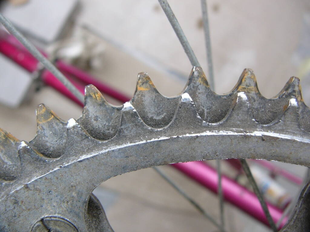

Фото звезд даю.

P1460171.JPG [ 242.04 КБ | Просмотров: 2418 ]
P1460174.JPG [ 237.67 КБ | Просмотров: 2418 ]
P1460170.JPG [ 194.1 КБ | Просмотров: 2418 ]

Мдя, сзади некоторые звёзды убитые. Ну это добывается на Куренёвке у Петровича за копейки. Передним ещё сто лет служить.

У передних звёзд зубья какие-то странные... заусенец нет по краям? Или то свет так падает.

Да не, Паша, там всё в пределах нормы - они от рождения такие.

Ну Вы и глазассты! :) На маленькой есть небольшие заусенцы, а на большой чуть подкушены верхушки но не все, как и заусенцы.
