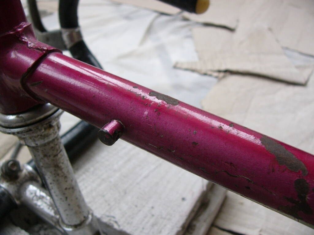

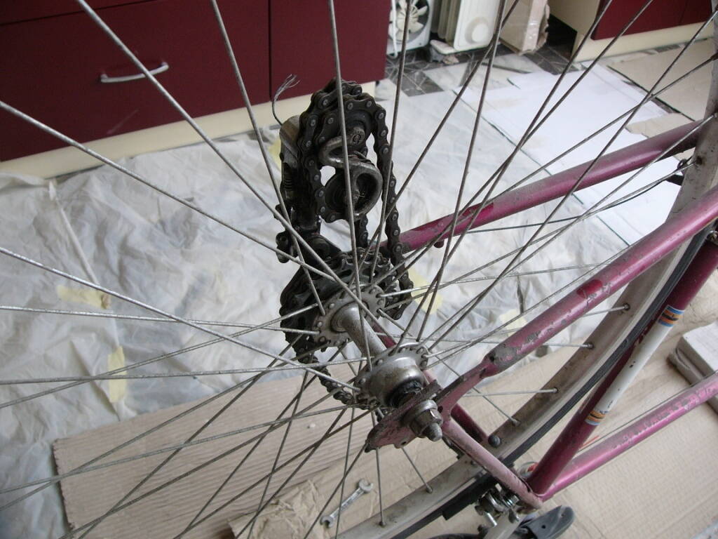

Фото звезд даю.

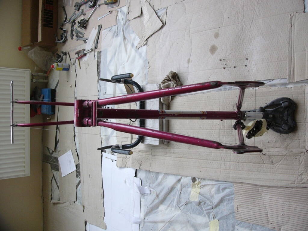

Небольшая деформация рамы есть. тоже фото даю. )

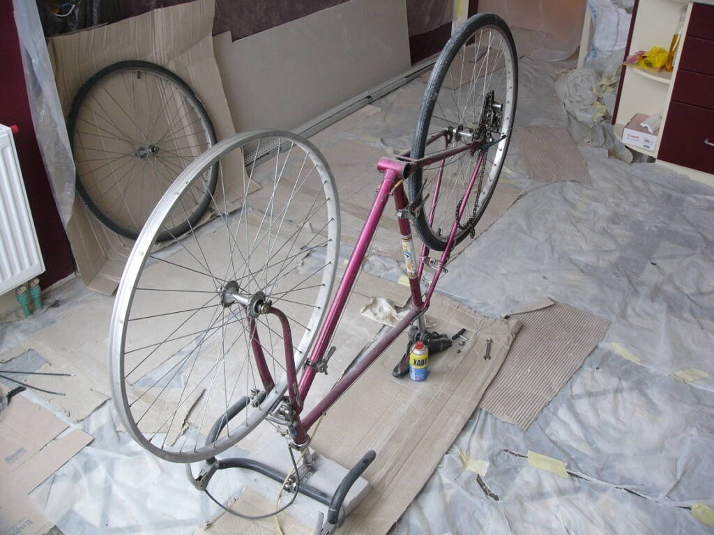

Рама В-542 сделано в ссср. Колесо стоит купленное недорого, "новое" но тоже дефектное и тоже биения.
А по ободу, тут ребята покупают одинарные скооперируюсь тогда с ними. А почему не двойной? Он такой красивый и вроде надежный? :D :D Да втулки оставить старые?

Второй)) Все восстановимо, задние звезды укатанны, хром в лимонку, дефектовка, правка геометрии, сборка.

Что по втулкам скажете? старые? Или перейти под шумок замены обода на новые, да и кассету проще искать. Новая цепь типа КМС пойдет по старой перекидке?
СообщениеДобавлено: 24.02.2016 17:03
Мдя, сзади некоторые звёзды убитые. Ну это добывается на Куренёвке у Петровича за копейки. Передним ещё сто лет служить.
Про выправление рамы и вилки здесь есть с примерами: http://tourist.kharkov.ua/phpbb/viewtop ... 7&t=123780
По некоторым данным, правильно подготовленные http://tourist.kharkov.ua/phpbb/viewtop ... 5#p1243347 втулки туриста старого образца (железные, как у Вас сзади) ходят до 60 000 км...

Ещё по колёсам: раз такая пьянка, нужно заменить все спицы. Это тоже делается на Куренёвке у Петровича или у Виталиков (у меня в Гараже в подписи есть карта киевской велоторговли). Важно сами спицы покупать именно у Саши - он берёт для продажи ТОЛЬКО правильные. Они внешне неотличимы от других дешёвых, только не лопаются. Гривен 100 стоит комплект спиц на велосипед.
Двойные обода НЕ на шоссере с колёсами-ножами - лоховские.

Значит собираем колесья у Петровича. Думаю только может на зад поставить новую втулку, да бы исключить проблему поиска кассеты в будущем? А может и наперед - накат будет лучше? И все новое, да но не оригинальное, родное.
СообщениеДобавлено: 24.02.2016 17:34
Сообщения: 4621
Город: Зеленодольск
Зарегистрирован:08.07.2014
Антон Енов
Накат втулки от подшипников зависит.
В новых втулках они китайские, шарики там не совсем круглые (ювелирная терминология точнее опишет их форму) так что... я бы новую на перёд не ставил.
