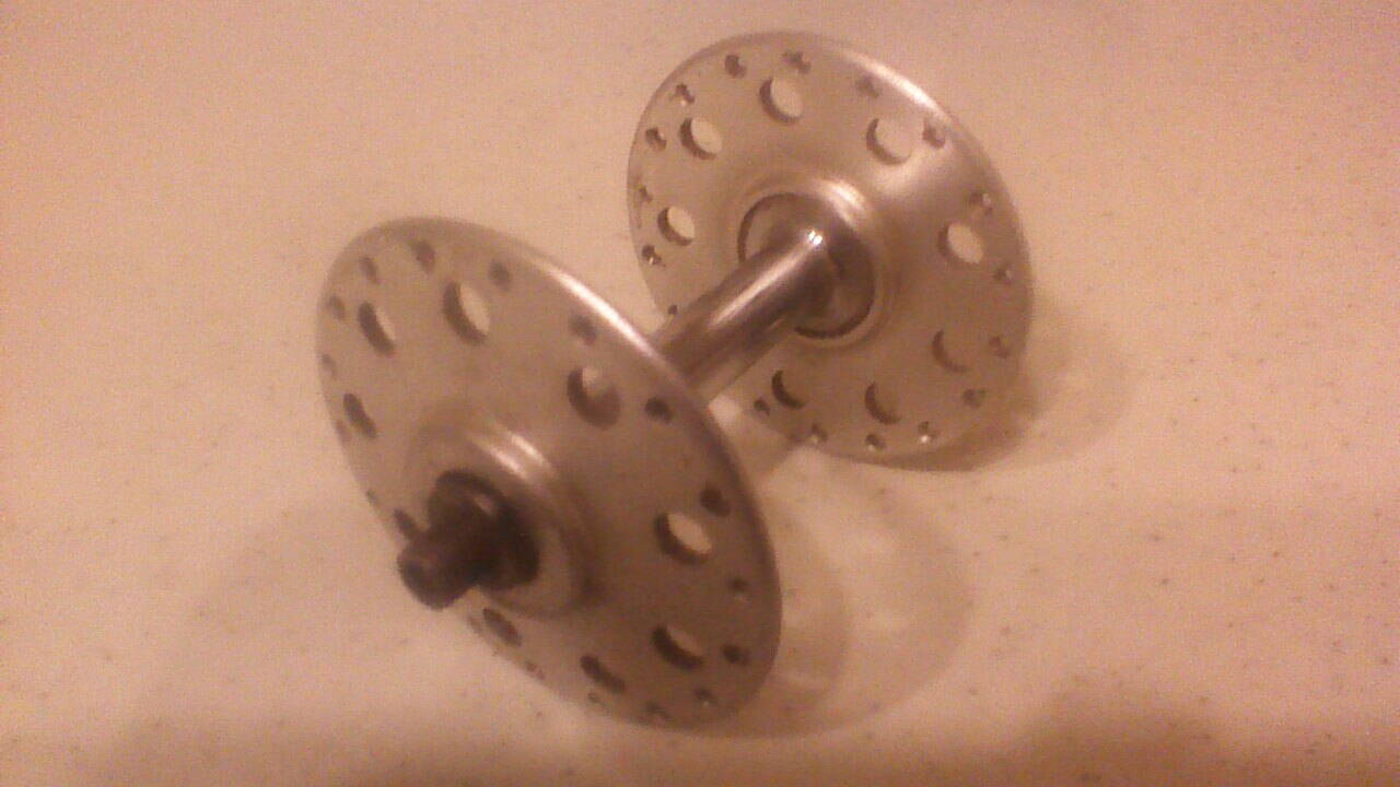

Сегодня был на Куреневке. Прибарахолил переднюю втулку. Задние с высоким фланцев были только для трека. У Петровича ничего не нашел, а вот у Геннадия Михалыча взял нарамные монетки.
WIN_20160227_180934.JPG [ 123.92 КБ | Просмотров: 2878 ]
 Заголовок сообщения: Re: Старт Шоссе В-555, рама 320, 1975 г.в.
СообщениеДобавлено: 27.02.2016 19:39
Петрович сегодня не раскладывался особо. Втулка годится - самая красивая из ХВЗ. Манетки хоть старого образца, не пупырчатые дырявые?
Костя, вопрос по втулке: современные спицы встанут в нее или надо рассверливать? На первый взгляд отверстия узковаты.
