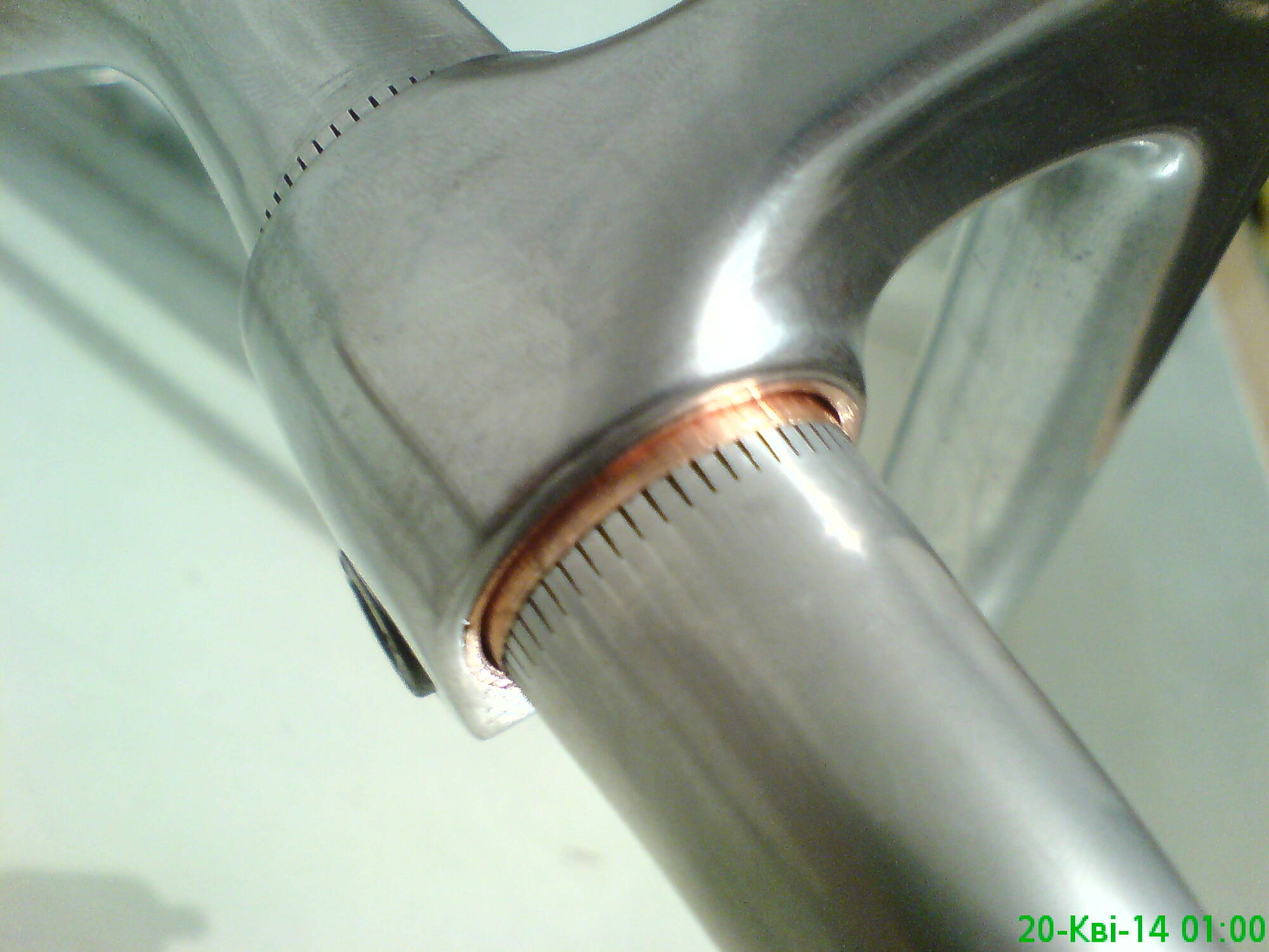

DSC02684.JPG [ 805.65 КБ | Просмотров: 1391 ]
Карочє те, що шукав не знайшов. Зате знайшов своє вирішення проблеми на ВВ№2
я понял ! Примерно так и думал себе.
