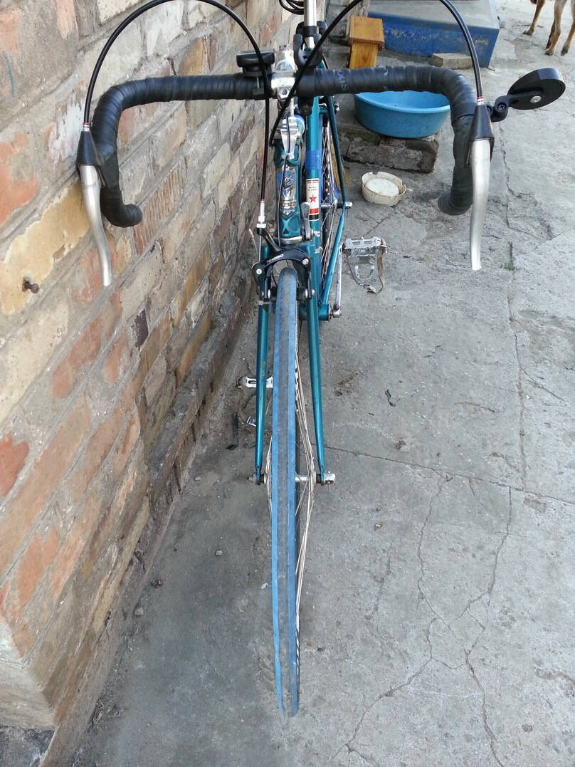

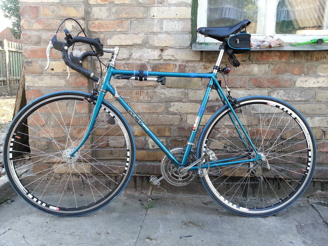

Спасибо автору за идею. Повторил-очень доволен. Два отличия от первоначальной идеи: - зеркальце попалось вращающееся относительно пятака, с трещеткой, поэтому отпала необходимость в предварительном выставлении угла, всегда можно подкорректировать; - место установки другое, т.к. при размещении зеркала как у автора в нижнем хвате обзора нет.
Комментарий к файлу: место установки
20130704_065414-1.jpg [ 450.02 КБ | Просмотров: 7538 ]
20130704_065401-1.jpg [ 461.23 КБ | Просмотров: 7538 ]
20130704_065452-1.jpg [ 395.76 КБ | Просмотров: 7538 ]
