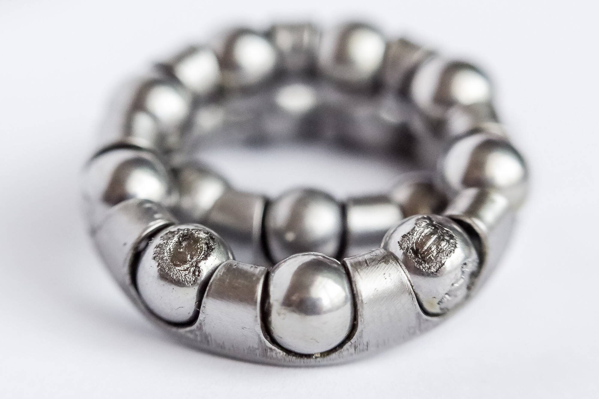

- підшипники сепараторні каретки
Комментарий к файлу: підшипники сепараторні каретки після 1000км

Можливо вони такі були зразу після покупки, тоді я його оглядав лиш на рахунок дотягнутих болтів та мастила, а так як всі вузли були добре змащені, то міг і непомітити цих дефектів.
