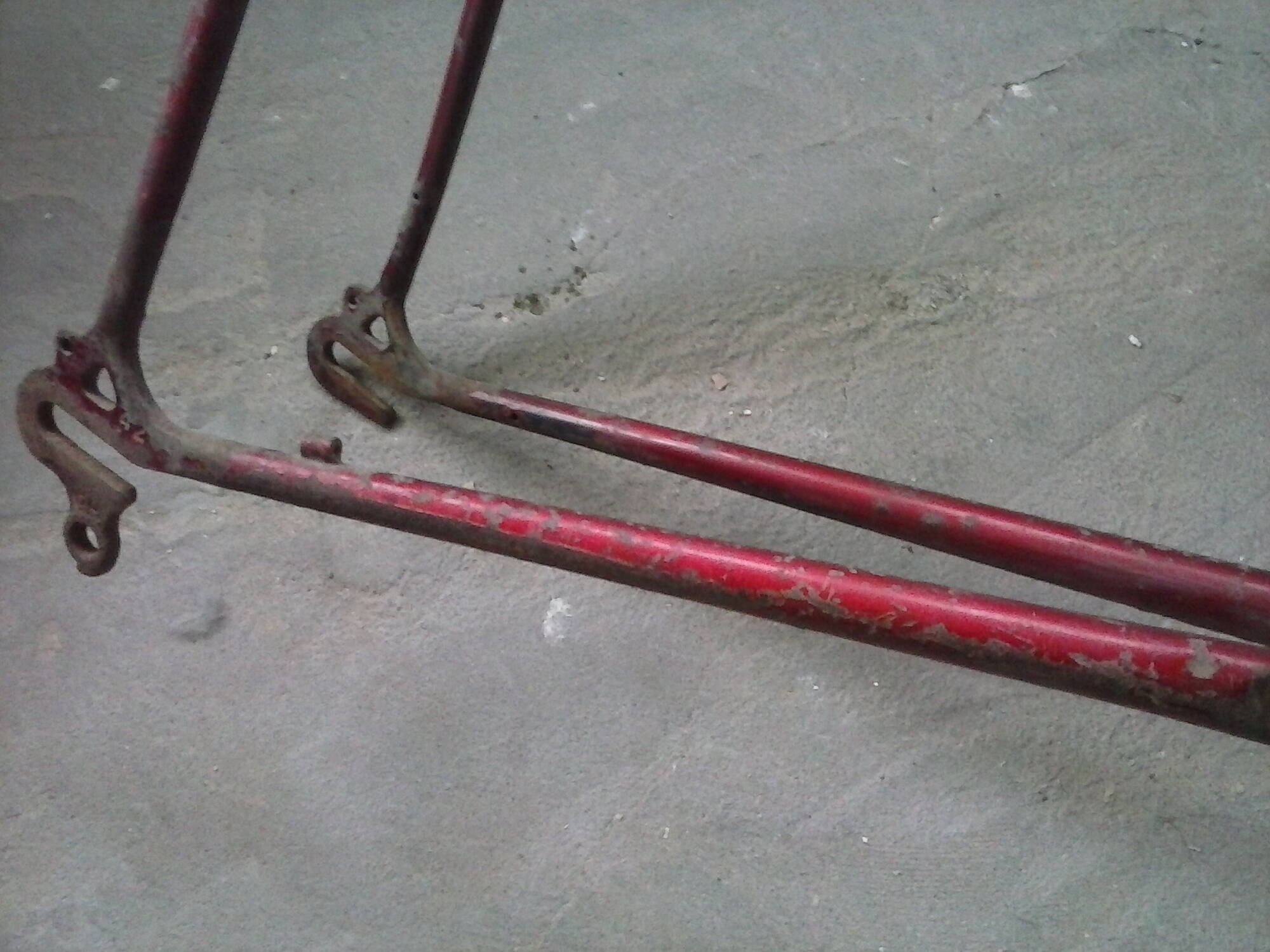

По-фоткал раму, предварительно оттерев и отмыв, цвет конечно красивый, но большие проплешины отсутствия лакокрасочного покрытия...Подскажите более точный цвет по RAL, мне кажется как наиболее близкий
3032
или 3027
http://ral.ru/classic_colours
Что делать с колёсами? Что-то не встретил нигде в продаже красивых хромированных ободьев, только люминь...Среди них можно что-то подобрать?
Оригинальная система конечно не плоха, но у меня есть только два правых шатуна от неё и несколько педалей...Проще всего будет наверное вкрутить какой-нибудь картридж...Какой лучше? В смысле, производитель, только не Симано... :roll:

Нда... ЛКП не убито, но и не живое, можно попробовать пока не перекрашивать, а собирать на красивых детальках, собрав посмотреть, может получиться и хорошо, а не понравится, тогда красить :smile:

Но тут ещё дело в том, что под краской живёт ржавчина в некоторых местах, а остановить её можно лишь счистив краску в тех местах и про-антикорив её...
 Заголовок сообщения: Re: Стартон-олимпийка.
СообщениеДобавлено: 18.03.2016 23:28
Пока действительно ЛКП лучше оставить в покое. Ржавчина та распространяться не будет, если рама не на улице валяется.
