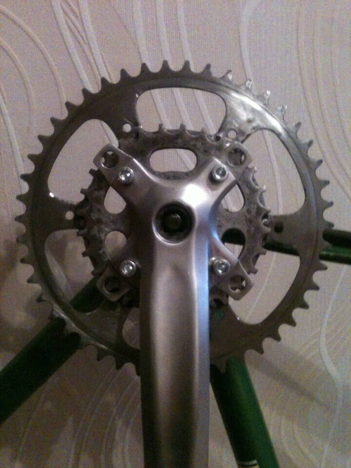

Нарешті змайстрував систему.
yElhWX9op0s.jpg [ 118.96 КБ | Просмотров: 2134 ]
СообщениеДобавлено: 19.03.2016 17:48
Работать будет, но выглядит, конечно, кострубатенько. Понимаю, что дарёному коню и уксус сладкий, но детальки-то хорошие, надо только их соединение отточить.
Мне кажется, вид будет получше, если обрезать уши чертырёхлапки по красной, а лучше по зелёной линии. И под болты шайбы подложить.
yElhWX9op0s.jpg [ 99.45 КБ | Просмотров: 2120 ]

Обрізати не хочеться, щоб була можливість в майбутньому поставити іншу зірку. Під болти шайби не ляжуть нормально, бо там не рівна поверхня, через це навіть прийшлось сточувати нижній кант шапок болтів.

Закруглить законцовки лап:
yElhWX9op0s.jpg [ 100.33 КБ | Просмотров: 2117 ]
СообщениеДобавлено: 19.03.2016 18:04
По-хорошему, отверстия под болты нужно разделывать двумя свёрлами так:
sample.GIF [ 4.03 КБ | Просмотров: 2113 ]
Причём по-любому. Потому что то, как Вы сделали - это опасный колхоз, могут шляпы поотлетать. Так что это по-любому сделайте толстым сверлом. Неглубоко - настолько, чтобы обеспечить полное прилегание нижней плоскости головки болтов.
