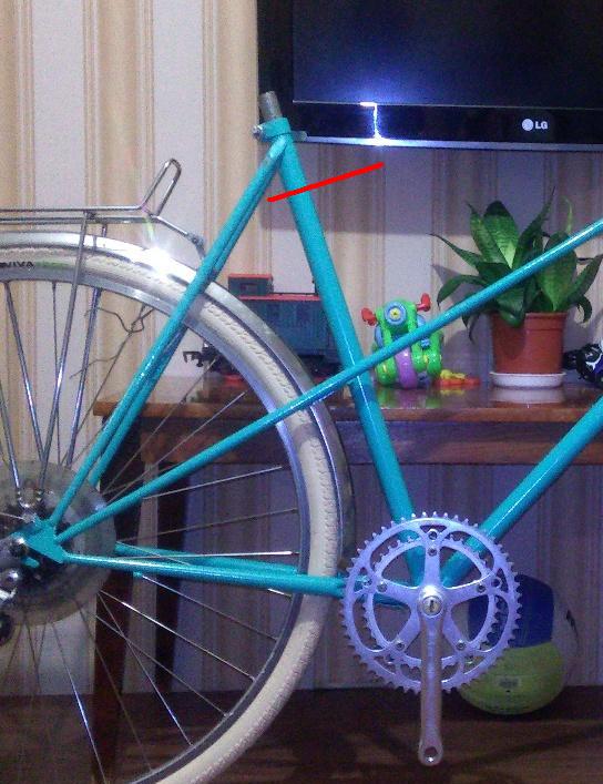

Сумна історія, хлопці. Рама з пижної виявилась дуже великою для моєї дружини (вона тільки зараз побачила Пижика).
Тепер два варіанти: продаж рами з вилкою чи продаж усього разом велика. Комусь можливо буде цікаво?
Планую купити раму з вилкою меньшого розміру.
І гума, доречі, ще залишилась деяка.
Каркас сидіння відновлюю для нового чепрачного верху. Про нього далі буде.
Давить в душі зелена потвора - дуже він мені полюбився.

Мдя, грустно. Я тоже "взакрытую" медленно строю два вела для девочек. А заметил, что не все достают до педалей на обычной Украине. Девочки не мои (одна родственница, другая - подружка), поэтому их красивые ножки рулеткой мерять как-то неудобно :D . Так я их загонял кататься на разных велах, чтобы проанализировать посадку и не ошибиться так обидно.
Ну, Вы ж меня знаете, что я могу посоветовать :lol:
Здесь и здесь распаиваем
IMG 20160322 182901_cr1.jpg [ 68.93 КБ | Просмотров: 2564 ]
Так обрезаем
IMG 20160322 182901_cr.jpg [ 70.36 КБ | Просмотров: 2564 ]
Стойки припаиваем на новое место.
Зажим подседела можно исполнить как-то так: viewtopic.php?f=31&t=160854&start=45#p1125802 , даже немного проще.
Ставим короткий вынос и руль с заведеными назад грипсами - вот такой (он хромированый пролдаётся - это я красил) download/file.php?id=301828&mode=view/DSCI0074.JPG
Ещё сидуху можно выбрать низкую, или хомут перевернуть (чтобы рельсы седла были ниже шпильки подседельного хомута). Шатунв 165 поставить. Тогда и без перепайки-перекраски обойтись возможно - сантиметров 5-6 выиграем.
Но руль поближе обязательно.
Тут много всего, не поленитесь найти там кусок про рули-выносы viewtopic.php?f=31&t=296325&p=1610225#p1610224

Сначала всё-таки седло пониже и руль поближе (руль- по-любому)

А який ріст в дружини ?! Я щось не вірю, що може бути рама дуууже завелика ?!
Можливо жінка в квартирі, хотіла сісти на велосипед як на табуретку і їй стало страшно ?! Всі жінки інстинктивно хочуть сидіти на сідлі і двома ногами торкатись землі, але ж ти розумієш, що так бути не повинно?
Моя порада, збери велосипед в купу, спусти регулювання всі по максимуму в низ і витягни його і жінку на вулицю. :yes:
________________________________
В мене нічого немає, а в колеги... ?! Треба спитатись якісь рами були, але не думаю, що буде "міксті". Він в основному голандським сіті сегментом цікавиться.
Я б нічого не розпилював ! Добре приміряй ще раз жінку до рами :D , якщо ніяк то доведи проект до логічного завершення і продай цілий, не барахоль ! Зараз весна народ велосипеди купує, думаю проблем не повинно б виникнути його продати.
А за виручені кошти будеш шукати новий.

Всім дякую, Дружина 170 см, висота рами - 60см :shock: !!! готую сидіння шкіряне - потім поміряємо. Згоден поміряти на вулиці. =)

:D головне педалі до шатунів прикрути :wink: (я тільки, що зауважив) без них велосипед "за великий" на 10-15 см.

Я збирав байк для примірки повністю.
54 розмір повинен бути як раз?
