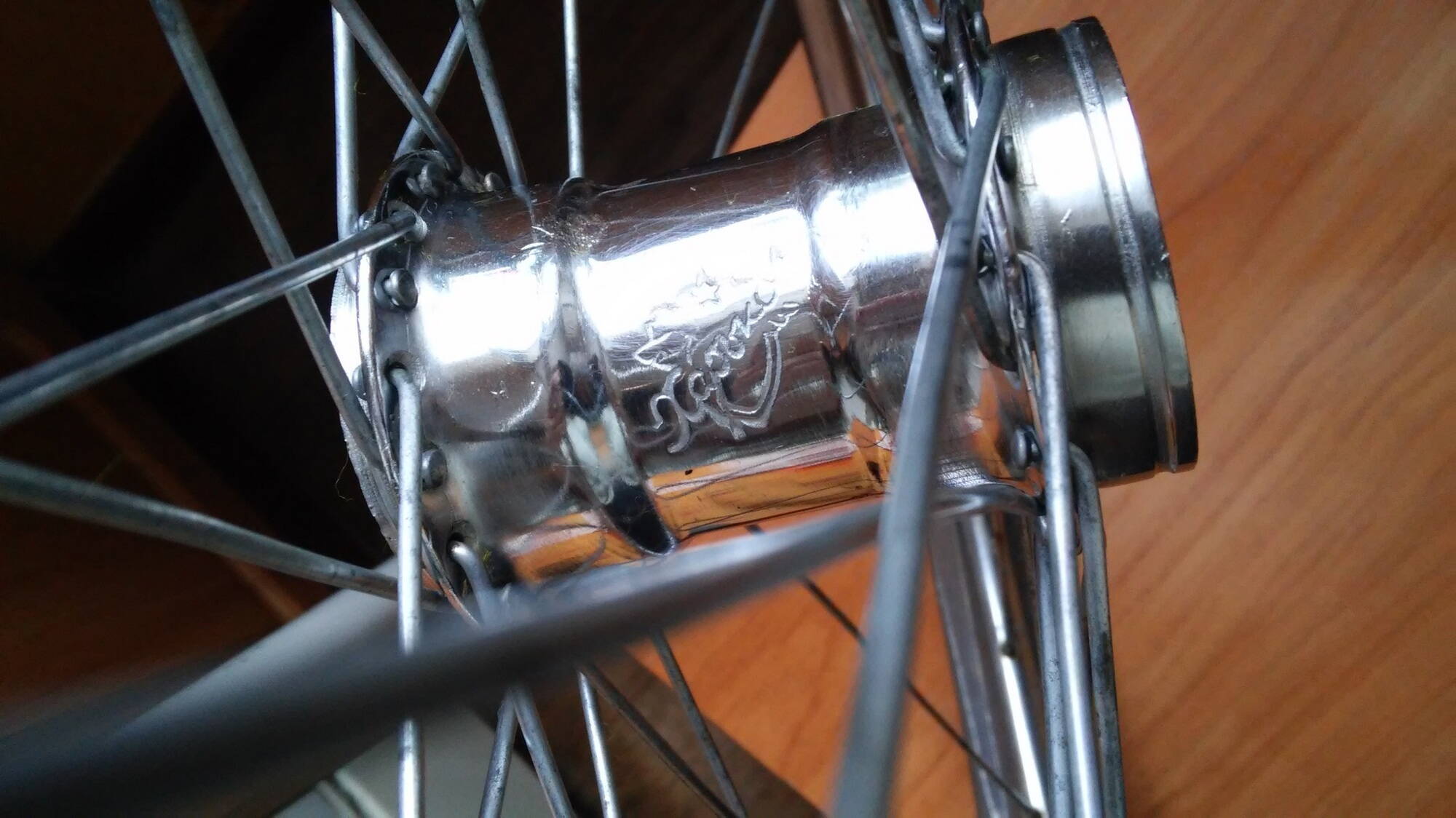

Полировальный итог.
После всех манипуляций на выходе получилось как на фото.
Результатом доволен, особенно понимая что этому колесу 62 года!

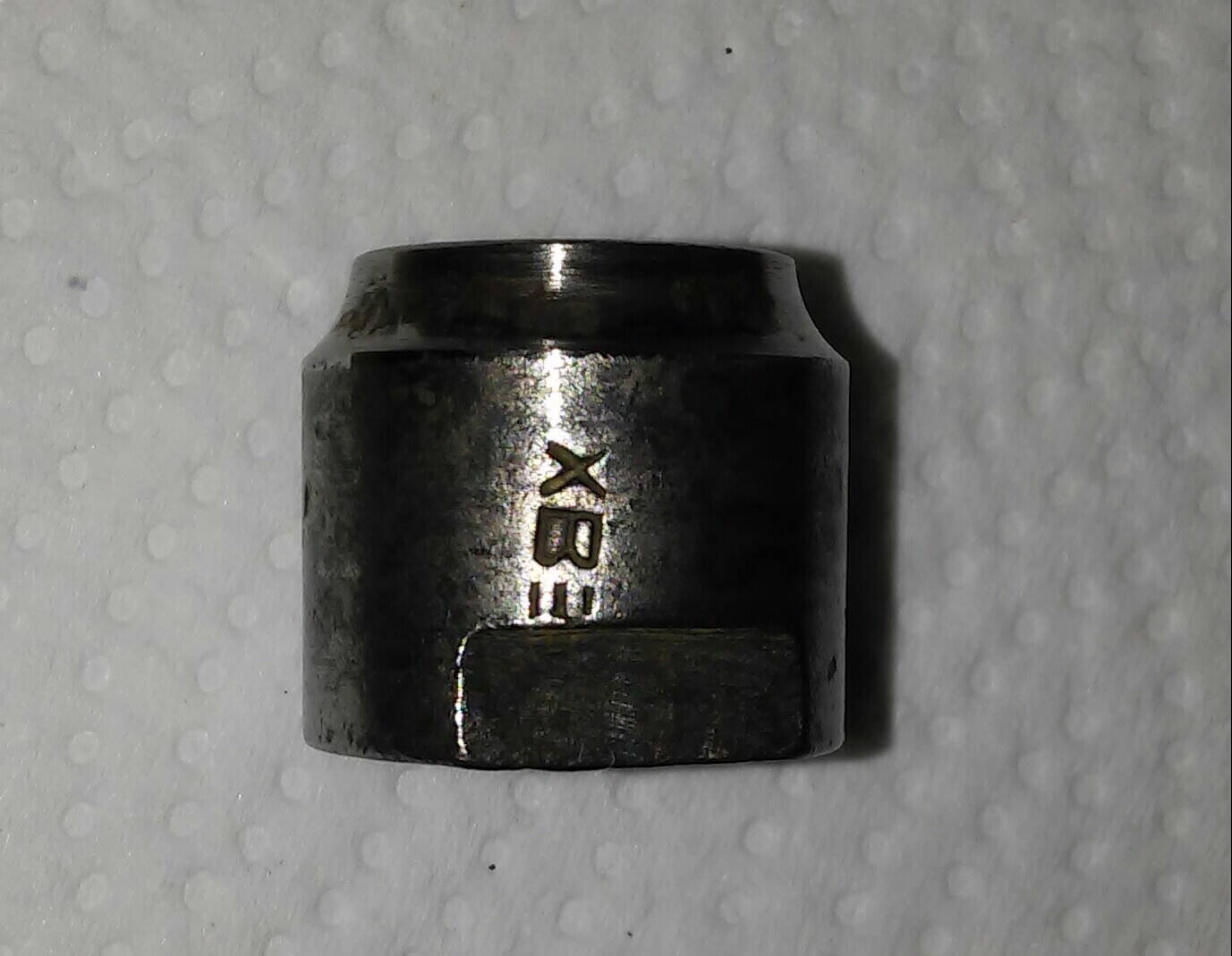

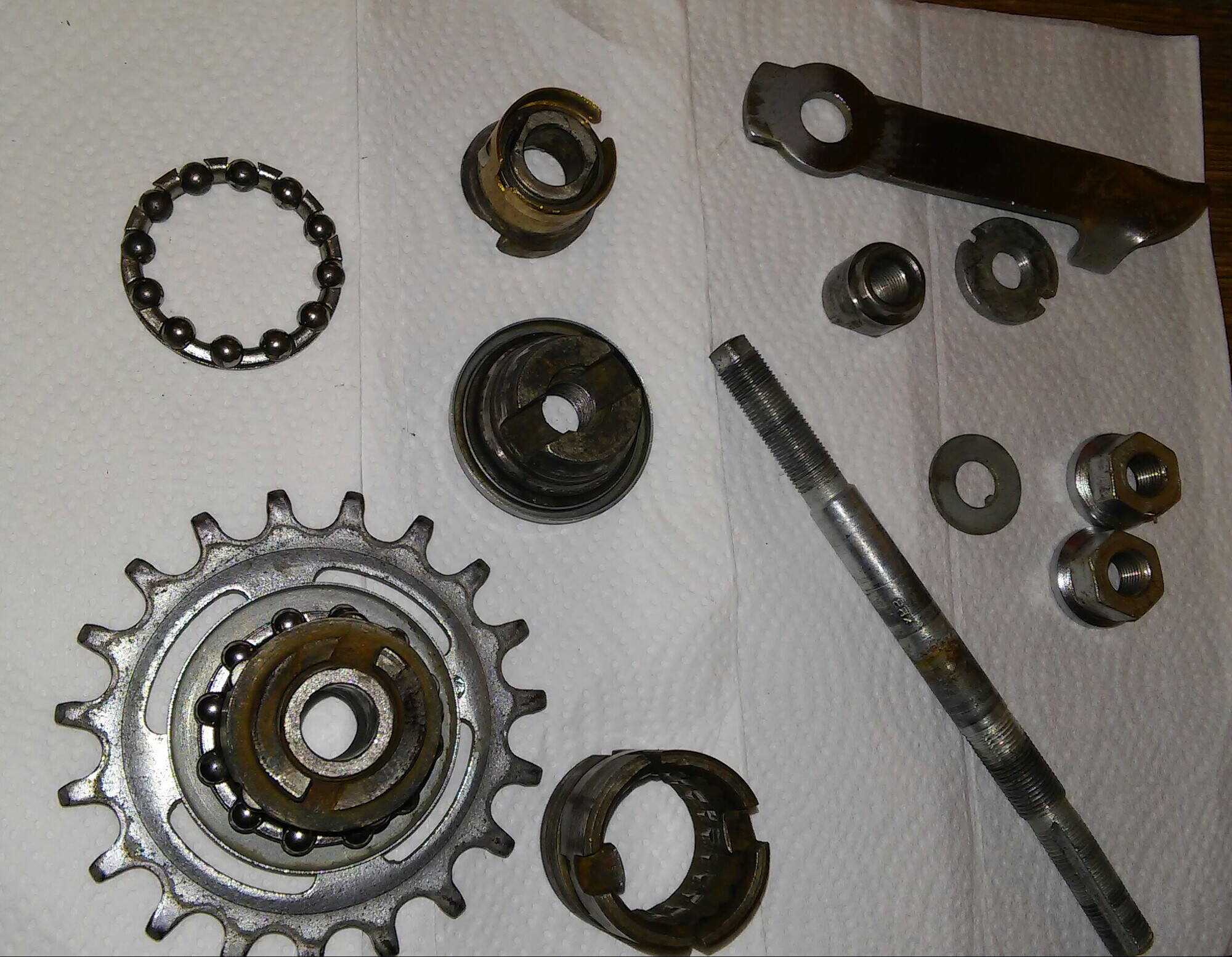

Всем привет, продолжаю.
За выходные удалось немного - очистить детали задней втулки. Радость - подшипники живы, все с минимальным износом. На днях соберу втулку. Все детали (кроме подшипников) - все с клеймами ХВЗ

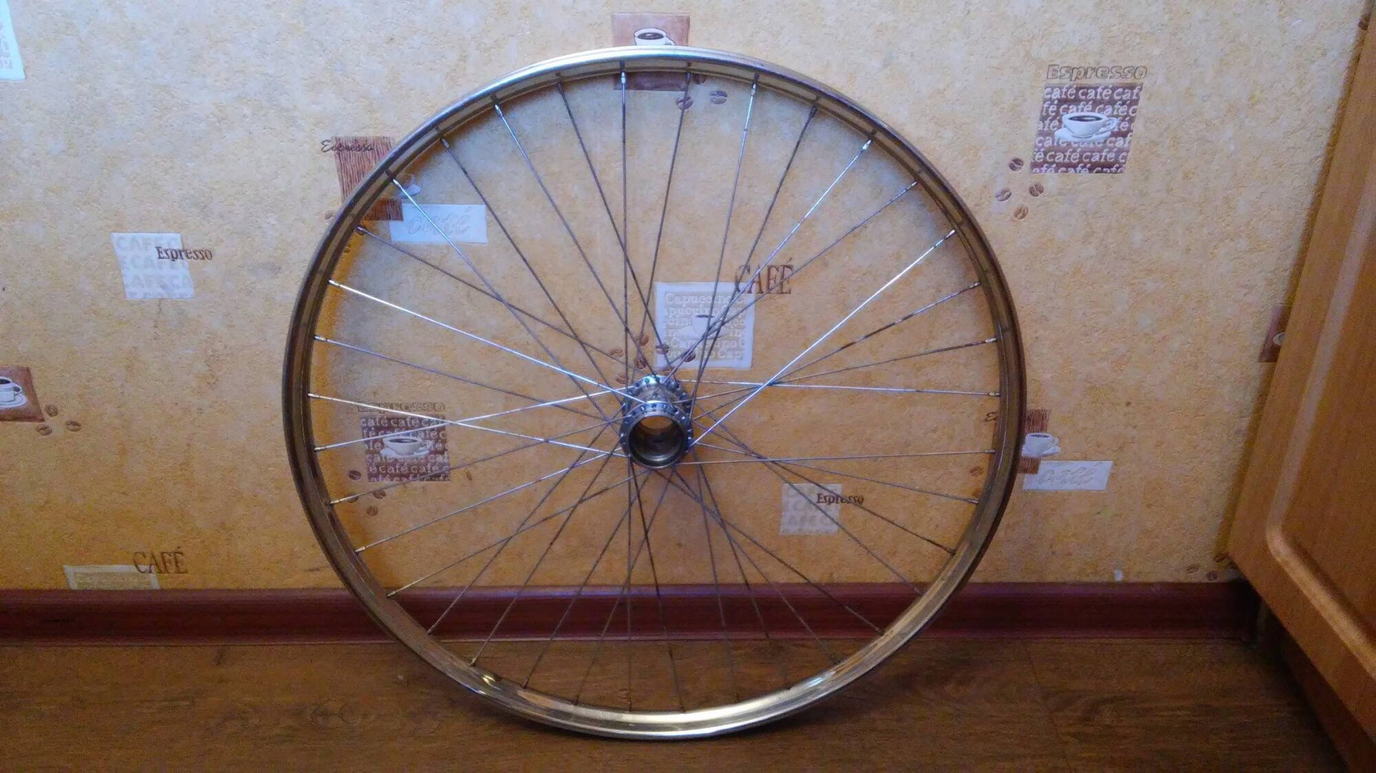

Вчера была собрана/смазана задняя втулка и одета резина, та о которой печалился. Спицы даже не стал подтягивать - были все равномерно натянуты, не стал их тревожить и провоцировать появление восьмерки разной затяжной спиц..
При накачивании камеры через покрышку ничего не влезло и не вспухло (хотя может пока), при этом трещин видно не стало.
Накат колеса и ощущения когда оно вращается будучи вывешенным на стойке - странные: так накатисто и железно-массивно, основательно!! Не сравнить с вращением на современных!!!
Из печали:
не смог отрегулировать втулку так чтоб не было люфта - либо болтается (мм 1,5-2 по ощущениям) либо очень тормозит и свободных ход не работает если убрать люфт...
Вообщем оставлю люфт. Либо менять подшипники чтоль. Не пойму вообщем.
