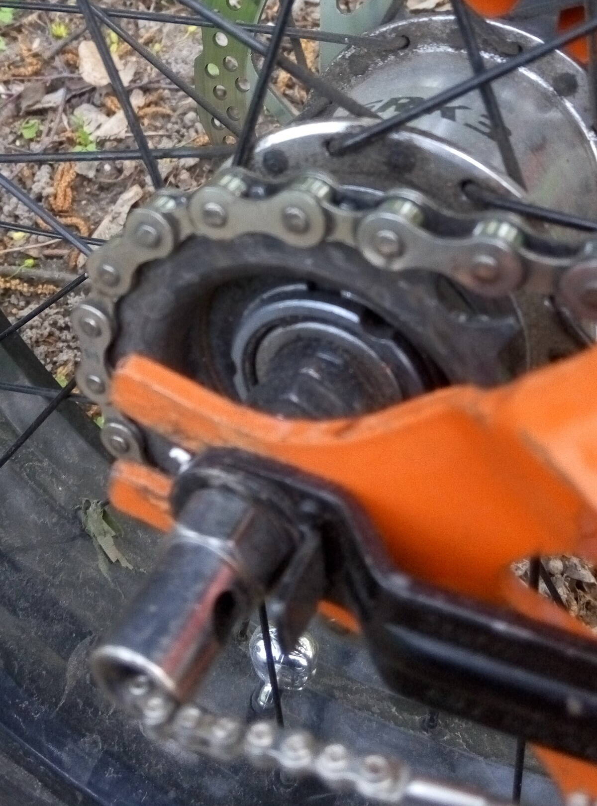

IvSeNi писал(а):
Это же 1-апреля, а Вы тут базар-вокзал развели !!!!!
Ну что кому было первое апреля а кто воплощал идеи в жизнь =)
И вот что с этого получилось=)
DSC_0797.JPG [ 880.58 КБ | Просмотров: 1664 ]
DSC_0798.JPG [ 570.14 КБ | Просмотров: 1664 ]
DSC_0799.JPG [ 838.04 КБ | Просмотров: 1664 ]

Михаил Малец писал(а):
Во, огонь! :good: Со снятием-установкой стопорного кольца проблем нет?
С этим, нет.
Переживаю что при хорошем усилии на педальки может из за рычага вырвать звезду, но по обкатке двух дней подряд пока не замечал этой проблемы=) Тьфу-тьфу.
Маршрутик покатушек =)

Ну я про можливість цього писав.
Можеш "підперти" зірку радіально-упорним підшипником. Точнути якийсь типо всічений конус, що війде та зацентрується в зірці, потім підшипник, потім шайби чи втулочка виточена на потрібний розмір, щоб дропом підперло при затягуванні гайки.
