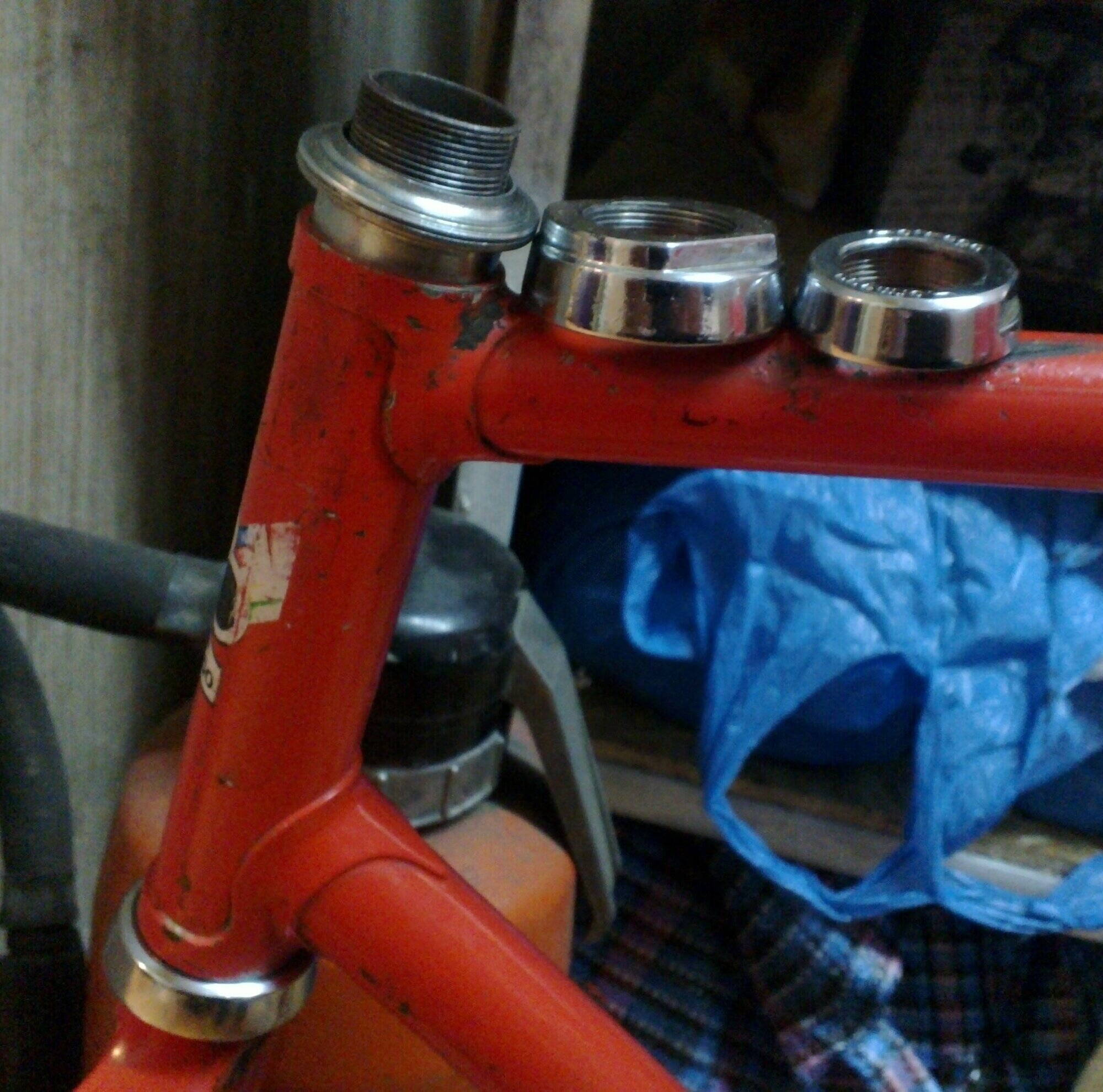

16040055.jpg [ 502.55 КБ | Просмотров: 2795 ]
вот такая рулевая Ofmega. Придется сточить не много чашку.

Значит вилка под буржуйскую рулевую. Если рама тоже - в неё не впихнётся советская чашка. Ферштеен?
По точным размерам рам и чашек не помню, а буржуйский шток 25,4 против 26 мм советского.
 Заголовок сообщения: Re: Мой первый Крок
СообщениеДобавлено: 12.04.2016 13:52
Сообщения: 256
Зарегистрирован:12.06.2014
С резьбами все нормально, все подходит и закручивается, а вот чашка не входит в рулевую, чуть больше
Так я и купил буржуйскую (итальянскую рулевую).
ZE VELO - свежий номер #2
СообщениеДобавлено: 12.04.2016 14:11
Сообщения: 869
Зарегистрирован:28.05.2013
Teodor Tumanov
Если рулевой стакан чистый и ровный, то трогать его не надо.
Проточить верхнюю чашку, она стальная ей не страшно. Лучше на токарном станке убрать лишнее если есть возможность.
