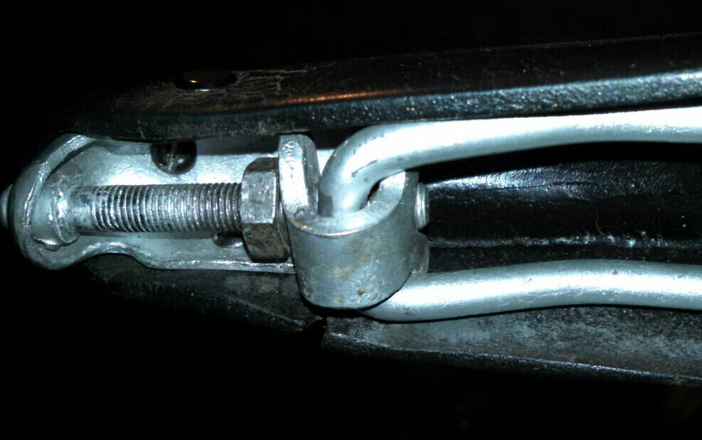

Ребята, подскажите, что делать:
В новом сезоне решил кататься на кожаном хвз седле. И вот в процессе эксплуатации кожа растянулась и натяжной болт достиг крайней точки, и седло теперь провисает.
Что делать - разрезать болт га две части и по средствам сварки вставить проставку?
Кожаные изделия несколько уменьшаются в размере, если их сильно намочить и высушить (естественным путем, не ускоряя процесс фенами и пр.) Можно намочить не просто в воде, а в растворе желатина, как советуют для придания коже "фанерных" свойств.

Ну или как вариант взять гроверную шайбу ( или несколько) , двумя плоскогубцами разогнуть, вставить между гайкой и упором и загнуть обратно.

Сенежский, я вымачивал в желатине. Сохло естественным путем + еще и форму подправил бинтами и тряпками. и когда поставил - кожа была натянута и был неплохой запас резьбы, потом поездил немного и она растянулось, я подтянул и снова растянулось.
Значит шкурка "устала", недавно продавали на олх по 80 грн новые, я бы заменил.Чтоб сильно не заморачиваться можно на винты ременные поставить.

s.e.a., на них и установлена
Здається цій шкурці Фсё. Он і надрив пішов :sad:
