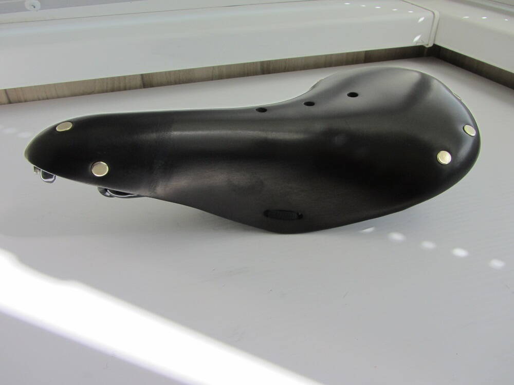

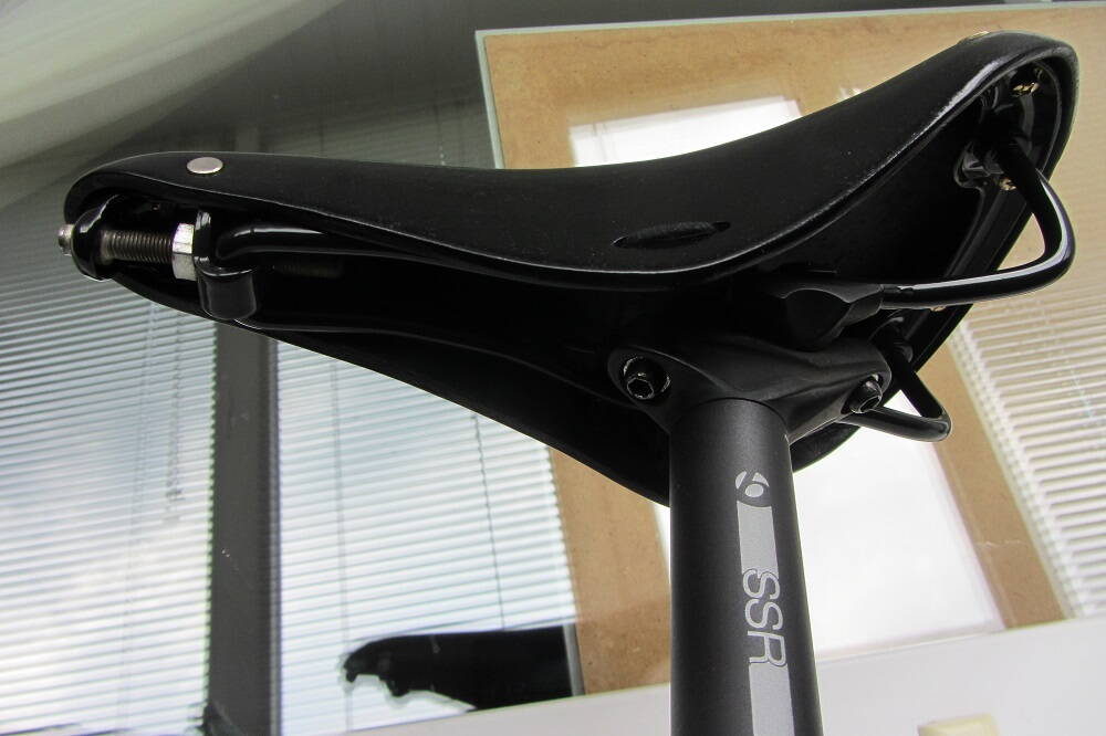

leonyar
Вторые две фотки:седло покрашено морилкой,но так как вымазало штаны,было перекрашено в поверхностную краску.Вид похуже,но пока краска не берется.
DSC_0004.JPG [ 552.38 КБ | Просмотров: 5940 ]
DSC_0005.JPG [ 733.02 КБ | Просмотров: 5940 ]
IMG_2786.JPG [ 109.6 КБ | Просмотров: 5940 ]
IMG_2788.JPG [ 109.09 КБ | Просмотров: 5940 ]

11slavon11
:yes: :good:
Странно как то что морилка линяла :unknown:
У меня держится и на первом седле и на втором.
А седло хорошо получилось :yes:
А нижний сыромятный слой снял?
Если да, то не сочти за труд отпишись, со временем, как оно ходить будет без этого слоя.
Просто любопытно. :wink:
Путь радует долгие и долгие км :D :velobig:

leonyar
Да,снял,оно потрепано было,замену толковую не придумал.Отпишусь обязательно.Да и многие букс без кож проставки.Спасибо за пожелание и вам того же
