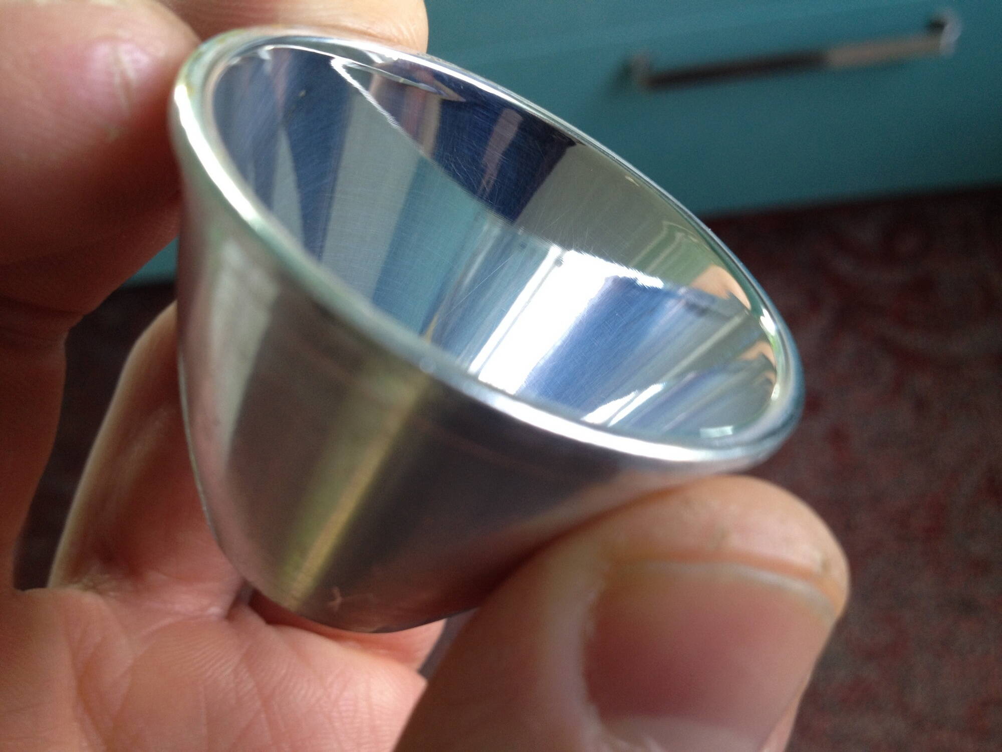

KubikV писал(а):
DesignerMM
То сильно сложно для китайцев. Даю 99% что покрытие
сделано по технологии PVD, к слову оно применимо и к
пластику. А вот какой материал осаждался сказать сможет
только анализ, может и серебро, а может и хром, на цену
не влияет, на 1000 отражателей и 1г. не уйдёт.
Давай логически рассуждать.
1.Если рефлектор зеркальный, нужна полировка перед вакуумным напылением? Нужна!
ЭХП является недорогой и технологичной альтернативой.
2.Анодирование, как перенос сотен или тысяч рефлекторов из одной ванны в ванну с другим раствором с промежуточной промывкой - весьма несложное действие? Даже робот такое может.
Нужно анодирование? В любом случае - да!
Процесс производства начинается с электрохимического полирования алюминиевой ленты — основы. Затем методом вакуумного напыления наносятся слои (их может быть несколько, причем различного состава: из чистого алюминия, оксида алюминия или алюминия, легированного марганцем), повышающие коэффициент отражения или, наоборот, создающие матовую поверхность. Чем тоньше слои, тем хуже показатели по светоотражению и долговечности. Равномерность нанесения слоев должна быть исключительно высокой — от этого зависит отсутствие интерференционной окраски. В заключение производится выглаживание поверхности или нанесение ребристого или ячеистого профиля при помощи специальных машин; лента покрывается защитной пленкой, которая будет снята только перед упаковкой готового отражателя или светильника.
- Это по быстрому гуглится.
3.Вакуумное напыление технологичный процесс? Да! НО, он производится ПОСЛЕ первого и второго на на весьма недешевой установке, пофиг сколько там грамм металла наносится - предварительно нужно подготовить детали? Нужно
Вопрос: Так что проще - из ванной в ванную перености подвески из сотен/тысяч мелких деталей или
перезагружать/переустанавливать их в разные (технологически) устройства?
Так вакуумное напыление сложнее гальванического покрытия?
Вопросы риторические :-P

В общем муть осталась, пытался отполировать мягкой тканью и кожаной тряпочкой, после кожи стало лучше, но муть осталась.
Похоже всё таки на то, что на внутреннюю сторону отражателя сделано какое то нанесение.
Проблема эта решаема покупкой нового рефлектора, там где покупал фонарик, но в продаже только т.н. "Корка апельсина" , стоит 110 Грн.
Просто вот так тряпочкой или с пастой какой-то?

DesignerMM
Просто тряпочкой, без пасты. Как куплю новый рефлектор, буду проводить опыты над этим :)
