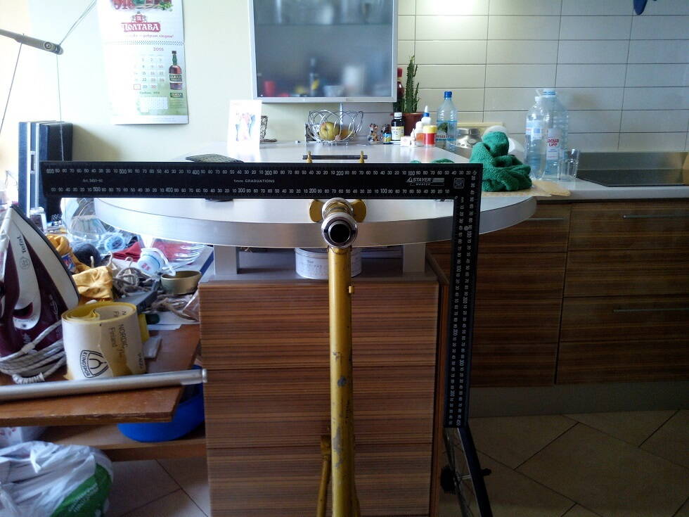

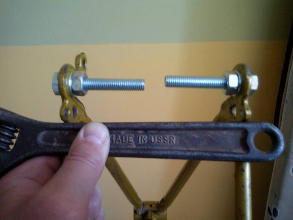

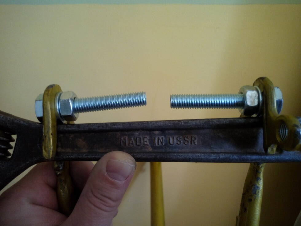

Вот некоторые факты.
Комментарий к файлу: Задние дропауты, вид снизу
IMG_20160505_142101.jpg [ 190.29 КБ | Просмотров: 1899 ]
Комментарий к файлу: Задние дропауты, вид сзади велосипеда, рама перевернута вверх колесами.
IMG_20160505_142257.jpg [ 210.5 КБ | Просмотров: 1899 ]
Комментарий к файлу: Передние дропауты
IMG_20160505_142450.jpg [ 226.6 КБ | Просмотров: 1899 ]
IMG_20160505_142524.jpg [ 228.94 КБ | Просмотров: 1899 ]
Комментарий к файлу: Передние дропауты, параллельность
IMG_20160505_142842.jpg [ 184.94 КБ | Просмотров: 1899 ]
Комментарий к файлу: Передняя вилка общее расположение
IMG_20160505_142900.jpg [ 287.25 КБ | Просмотров: 1899 ]

:yes: Это правьте (можно разводным ключом), ось ставьте ровную, да и всё. Хотя это как раз итак уже очевидно - я просто поумничал :D
СообщениеДобавлено: 05.05.2016 15:10
Сообщения: 232
Город: Kiev
Зарегистрирован:22.08.2015
Материал изучил. Как фиксируется сама рама, чтобы гнуть? Через проставки в тисках? Длинны рукоятки на ключе наверное не хватит для рычага?
http://forum.fregat.kiev.ua/56708-post47.html
СообщениеДобавлено: 05.05.2016 15:13
В тисках хорошо, но и на коленке получается. Рычага хватит - мы ж не трубы гнём, а только сами дропы эээ.... деформируем. А они из стали 10.
СообщениеДобавлено: 05.05.2016 15:16
Сообщения: 232
Город: Kiev
Не соображу никак. Как раму закрепить, чтобы гнуть то, что нужно, а не всё что гнется?
