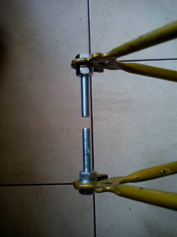

Да, гнется. Я думал что там закалено.
IMG_20160505_171324.jpg [ 209.27 КБ | Просмотров: 1515 ]
IMG_20160505_171451.jpg [ 221.75 КБ | Просмотров: 1515 ]
http://forum.fregat.kiev.ua/56708-post47.html
СообщениеДобавлено: 05.05.2016 17:45
У вилки в отверстие под тормоз вставьте крестовую отвёртку это будет рычагом для удержания, да и краску сохраните. Не надо зажимать в тиски.

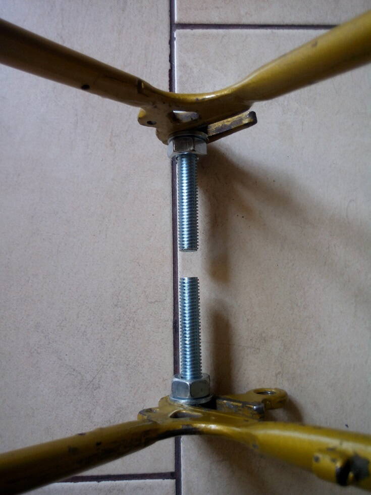

С вилкой вроде тоже разобрался, но надо шпильки на 9мм, у меня на 8мм. По-этому надо будет доработать.

Спасибо ребята за помощь, оказывается не так страшен чёрт....
