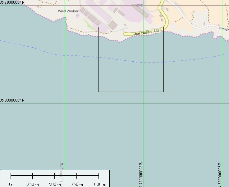

shot00002.png [ 27.22 КБ | Просмотров: 4493 ]
- широта 36,8 градуса
- масштаб отображения 240м
- разрешение по высоте забивал в градусах/пикс, с учетом 240/68
- разрешения по ширине забивал в градусах/пикс с учетом широты 35,805 градусов
имеется 100% попадание а именно, исходник 210x210 => прибор 210x210
Malta2_240_358GeoT210x210.gif [ 42.08 КБ | Просмотров: 4493 ]
Думаю благодаря скринам от Андрей Лунячек недельки две сэкономили а также получили определенный практический результат. :yes:
