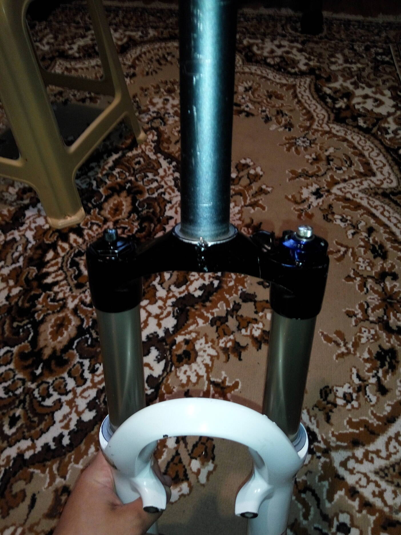

Добрый день.
Есть очень старая вилка Rock Shox Reba dual air.
С протертыми ногами.
Хочу установить ноги обратной стороной . подскажите чем может сказаться на работе вилки.
Спасибо.
IMG_20160528_145617.jpg [ 938.72 КБ | Просмотров: 1865 ]
IMG_20160528_145627.jpg [ 927.45 КБ | Просмотров: 1865 ]
СообщениеДобавлено: 28.05.2016 15:26
Сообщения: 5990
Зарегистрирован:01.07.2008
Не боитесь тапками за колесо цепляться на поворотах? Можно и носом в асфальт запросто, кстати.
Тормоза ещё могут "интересно" работать после такой "переделки" ;)
СообщениеДобавлено: 28.05.2016 15:30
Сообщения: 4
Город: Одесса
Зарегистрирован:15.05.2016
Штаны остаются в том же положении как и были раньше, а сами ноги с короной повернуты на 180 градусов.
СообщениеДобавлено: 28.05.2016 15:37
Сообщения: 5990
Колесо всё равно будет смещено назад, так что смотрите сами, не будет ли оно цепляться за носки обуви. На "Украине", помнится, было довольно прикольно ездить с вилкой, вывернутой "задом-наперёд", но опасность "вспахать носом" была ;)
СообщениеДобавлено: 28.05.2016 15:45
Сообщения: 2607
Изображения: 35
Город: Харьков ХГ
Зарегистрирован:06.05.2012
Лучше работать точно не станет.
Попробуй, потом напишешь.
Gary Fisher Custom
СообщениеДобавлено: 28.05.2016 15:49
Сообщения: 4
Город: Одесса
Понял, какие еще могут быть последствия. Может ли это как то повлиять на работу или механику самой вилки?
СообщениеДобавлено: 28.05.2016 16:36
Сообщения: 212
Город: Сумы
Зарегистрирован:25.01.2012
не страдайте фигней, катайтесь с нормально поставленными ногами и копите на другую вилку или ищите б\у ноги.
Продаю остатки 26 резины и запчастей
СообщениеДобавлено: 28.05.2016 18:00
Сообщения: 4
Город: Одесса
Всем спасибо за ответы!
СообщениеДобавлено: 28.05.2016 20:49
Сообщения: 4339
Зарегистрирован:01.03.2015
Велосипед станет хуже управляться, полностью утратит курсовую стойкость, замахаешься руль держать при езде про прямой. Ну и ощущения в общем будут странные. Забей.
СообщениеДобавлено: 28.05.2016 21:14
Сообщения: 3201
Изображения: 48
Город: степь
Зарегистрирован:03.02.2012
Курсовую не утратит потому что расстояние от точки пересечения С ДОРОГОЙ оси рулевой колонки до точки контакта с дорогой же колеса только увеличится. Рулём ворочать станет слегка тяжелей, но и база сократится потому и изменения управляемости будут мало заметны. Но черезрульку сделать станет ощутимо легче.
Да и вообще метод решения проблемы довольно дурацкий.
No gods, no masters
СообщениеДобавлено: 28.05.2016 21:24
Сообщения: 5990
Как раз всё наоборот: "без рук" ездить станет намного легче! ;)
Но при таком положении колеса в вилке, это всё равно будет весьма дурацкое занятие - по своим юношеским воспоминаниям ответственно заявляю! :D
СообщениеДобавлено: 28.05.2016 22:30
Сообщения: 2099
Зарегистрирован:15.04.2010
mocrosoft писал(а):
Не соглашусь с вами - при развороте вилки украины расстояние от оси колеса до оси вращения рулевой остаётся прежним, но ось колеса сместится за ось вращения рулевой. При этом увеличится сцепление колеса с дорогой, поскольку на пятно контакта переднего колеса будет приложено больше веса (думаю, не нужно объяснять почему) - что и даст эффект увеличения стабильности на прямой и усложнения управляемости в поворотах, ведь чем лучше сцепление в пятне контакта, тем сложнее повернуть колесо.
В варианте развернуть ноги ребы наоборот изменится расстояние между осью колеса и осью вращения рулевой, что приведет к избыточной поворачиваемости и неустойчивости на прямой. Сцепление изменится незначительно, поскольку ось колеса будет находиться перед осью вращения рулевой за счёт вынесенных вперед дропаутов, а значит распределение веса по колесам изменится не сильно.
Сравнивать разворот вилки украины и установку ног ребы обратной стороной - некорректно. Если бы речь шла о том, что реба будет тупо развернута наоборот - тогда можно бы было сравнивать.
В любом случае, от применения такого решения управляемость изменится очень заметно и далеко не в лучшую сторону. И такой момент - корона об гориллу биться не будет?
Шея - это вынос мозга.
СообщениеДобавлено: 28.05.2016 23:10
Сообщения: 5990
Пятно контакта колеса с дорогой и при "штатной" установке вилки находится позади точки пересечения оси вращения вилки с той же дорогой - именно это и позволяет ездить "без рук" :) Если перевернуть ноги, даже оставив дропауты в "штатном" положении - пятно это сместится на ещё большее расстояние, так что устойчивость колеса при движении непременно возрастёт! Другое дело, что в случае с "Украиной" это смещение было немного больше - это да ;)
СообщениеСообщение было удалено | 28.05.2016 23:22.
СообщениеДобавлено: 28.05.2016 23:51
Сообщения: 2099
Уже понял) Как раз зашел отписаться, что таки на прямой будет устойчивее - чем больше вынесено вперед по отношению к оси вращения рулевой пятно контакта, тем больше будет плечо силы, которая на каждой неровности стремится развернуть руль. Смещая пятно контакта назад мы добиваемся как раз таки стабилизации колеса.
