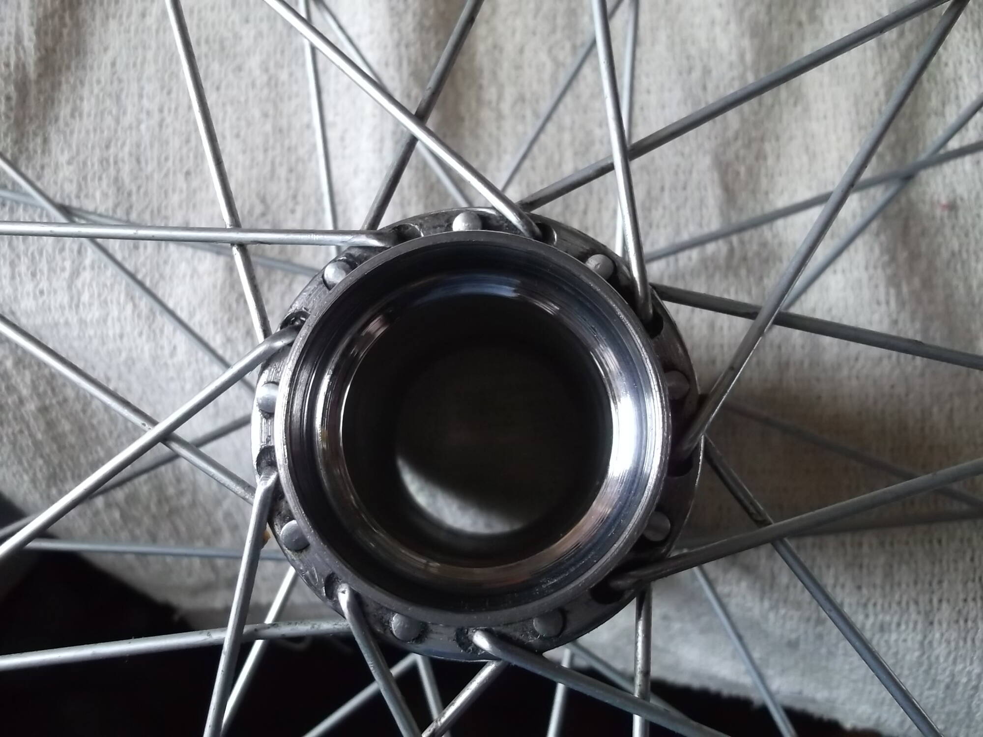

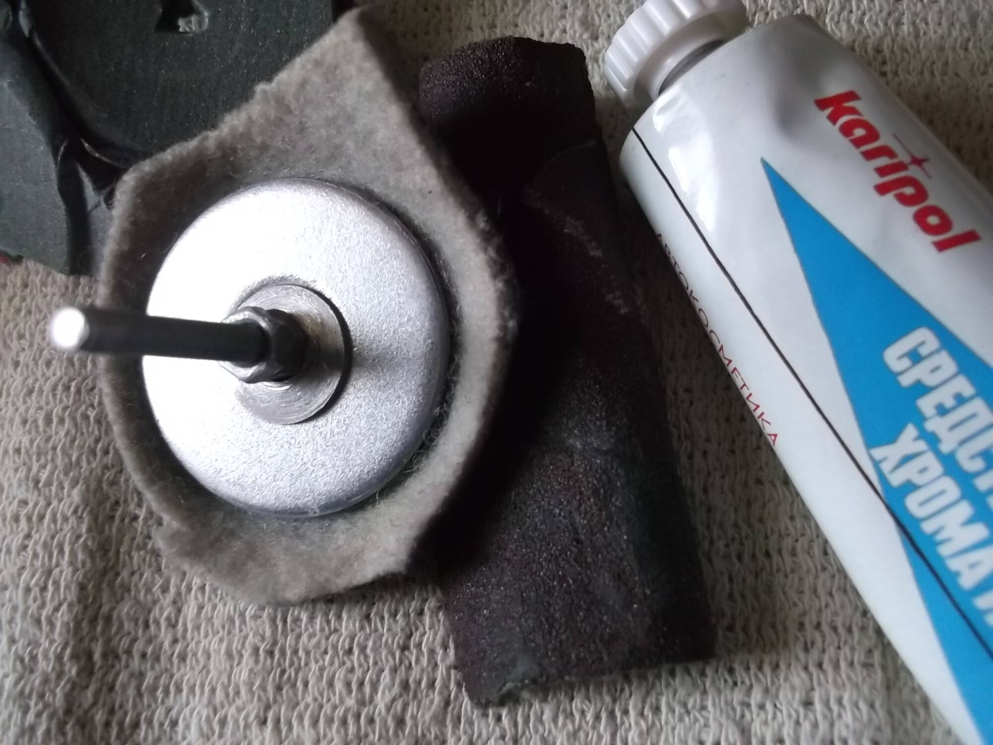

-=LeLik=- писал(а):посоветуйте как эффективно полирнуть чашки рулевой.
Дрель, большие шайбы(30 и 37мм) для фиксации шлиф. бумаги и фетра, шлифовка 125/1000 и полировка фетр, керосин, паста karipol.
Упорство и мастерство не будет лишим.
DSCF3646.JPG [ 864.26 КБ | Просмотров: 10667 ]
DSCF3645.JPG [ 895.08 КБ | Просмотров: 10667 ]
Последний раз редактировалось Маскаль 09.06.2016 15:26, всего редактировалось 1 раз.

Шліфувати - не можна, повиїдаєте ями.
Все зависти от Вас, в том числе от Ваших прямых рук и знание материала обработки сопромат не будет лишним.
-=LeLik=- , дерзай у тебя всё получится, практика критерий познания...
DSCF3648.JPG [ 852.47 КБ | Просмотров: 10661 ]
DSCF3651.JPG [ 823.19 КБ | Просмотров: 10661 ]
