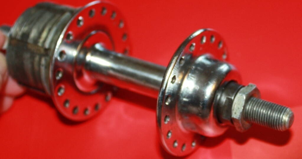

Пафнутий спасибо за ответ, да это не мое, я ищу себе вилсет для
будущего туринга, хотела узнать что за втулки
вот человек продает,а я прицениваюсь.
Как работает или нет не знаю, продавец честно сказал что сам
не сильно в этом разбирается.

Как такие гайки увидите - брать не нужно.
А вообще, надо спрашивать диаметр и длину осей, могут быть сюрпризы.
Ну и длину втулок (ширину по местам установки в дропы).

да вроде говорит, с шоссейного снял.
выходит, оси современного диаметра не влезают в стартоновскую вилку?
Ок, да это в моем городе, если что- на посмотр
могу и с рулеткой поехать.

в вилки ХВЗ нормально входят втулки с осью ф10мм
http://forum.velomania.ru/showthread.ph ... ost5235626
по ширине также нет особых проблем: скидываются ненужные 4мм контрагайки и вуаля :good:

возм идея бредовая, но вот спрошу:
а возможен вообще вариант установки во втулку Турист современной оси и конусов?

идея не совсем бредовая
но вы это ниасилите :D

недостаток опыта на этапе купить нужные детали и /или собрать?
IMG_2389.JPG [ 206.85 КБ | Просмотров: 2283 ]

ось с резьбой Fg9,5 нормально входит и выходит в отечественную втулку?

а если 9мм взять?

да что уже мелочиться?
берём родную ось 8 мм :D

есть буржуйское на 9мм с конусами.
и еще, объясните мне темной про минус один шарик-правильно ли я поняла-
например во втулку лезет свободно 9 шариков и остается зазор
- выходит если собирать по новой- оставлять восемь?
