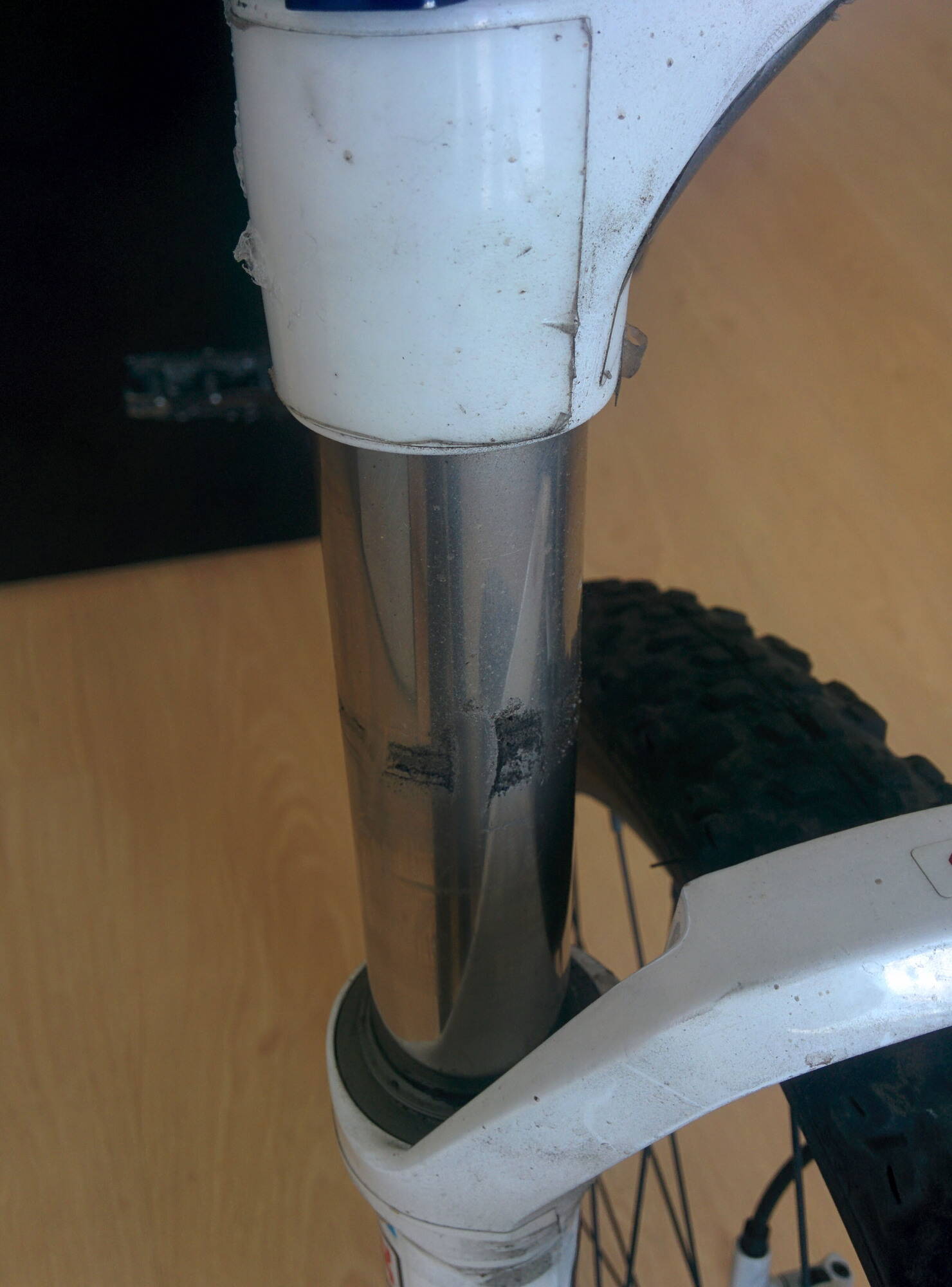

Добрый день. Неделю назад сделал первое ТО вилки, а уже на второй день начали появляться следы масла и пыль на ней. Хочу спросить,это нормально или стоит везти вел назад в мастерскую? Разница в работе вилки до и после ТО в первые дни,конечно,очень чувствуется. Сейчас вилка, по моему,стала хуже отрабатывать
IMG_20160702_101123_.jpg [ 668.52 КБ | Просмотров: 1633 ]
IMG_20160702_101129_.jpg [ 613.99 КБ | Просмотров: 1633 ]

А тебе ее точно перебирали? или только силиконом сбрызнули???
Это я к чему: я когда вилку перебираю то в первые дни на ногах собираются кольца цветом залитого масла (в моем случае красные и розовые, потому что использую рекумендуемые рокшоксом масла).

мастер клянется, что да, даже расходники,по его словам поменял

Пусть при вас снова вскроет вилку - если из штанов выльется черная жижа, то вероятность того, что масло залито свежее крайне низка.
Ну йому залили інше масло. Буває. Десь в 99.5% випадків.
Але скоріш за все це сліди консистенту, який набили всередину пильнику. "Випрацюється" й буде сухо. Якщо баші, ноги та пильники нормальні звичайно.

Вчера обратил внимание,что снизу тоже все в масле. Поеду к мастеру,попрошу при мне разобрать вилку
IMG_20160702_164250.jpg [ 769.95 КБ | Просмотров: 1545 ]
IMG_20160702_164321.jpg [ 759.75 КБ | Просмотров: 1545 ]

Ну так це масло, що пильник знімає зверху ноги - воно стікає по ньому.
Взагалі щось занадто й справді маселка виходить.
Як варіант - масла в ноги налили забагато. Спусти вилку та спробуй чи протискається до кінця.
Ще варіант - фіговий пильник, а точніше його нижня сальникова частина.
Не люфтить вилка?
