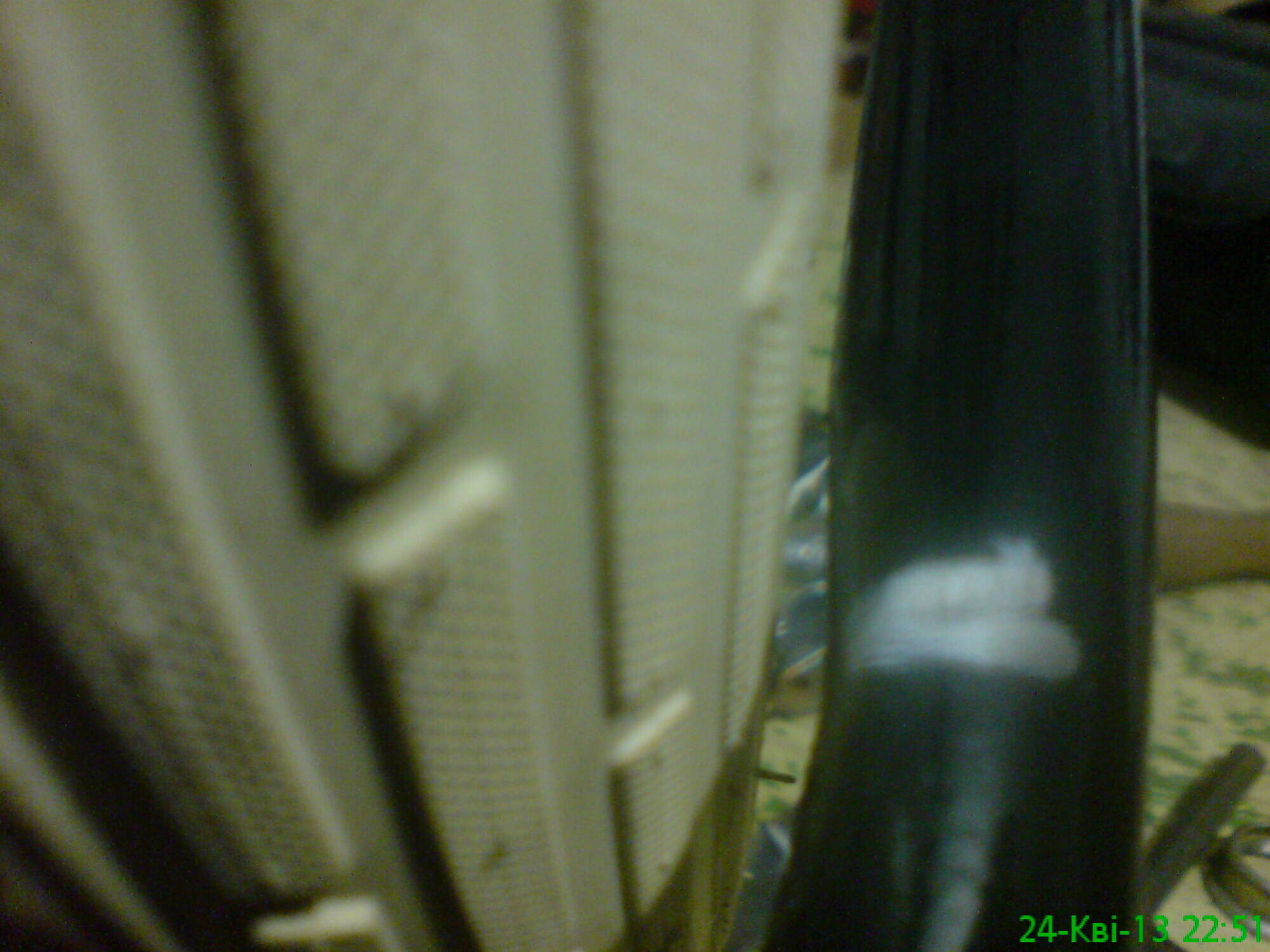

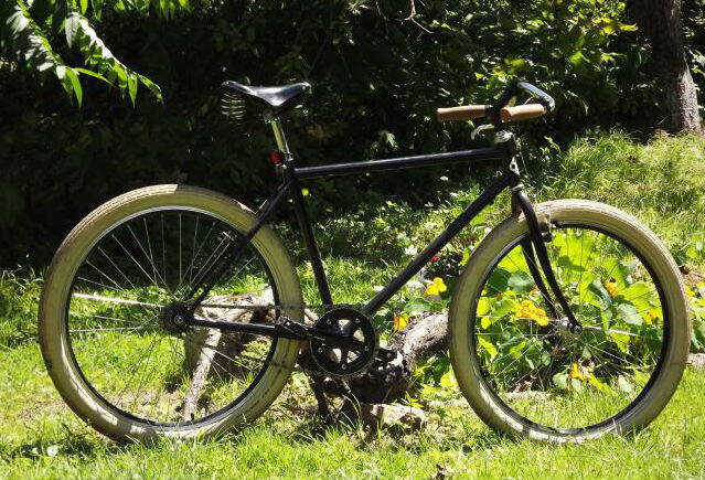

Яку раму вибрати під насильство з метою спокійно поставити колесо 28х2.35? З прямими пром'ятими трубами чи з вигнутими лірою?
Перепайка мостиків і гнуття в гарячому стані - само собою. Після екзекуції рама повинна стати схожа на рами фетбайків - типа як тут
Та мені здається, що будь-який ашан витримає таку наругу. Мій ж ВВ№1 витримав :D правда на 2,35 і на 26" колесах.
З переднім колесом проблем не було, а ось задні(нижні) пера я рихтував :yes:

Дякую, так і думав :roll:
Бегущая Черепаха писал(а):
26" колесах.
нєнєнє, якщо трактор - то по максимуму :) Правда, скоріше каток (Big Apple 28"x2.35") :D
