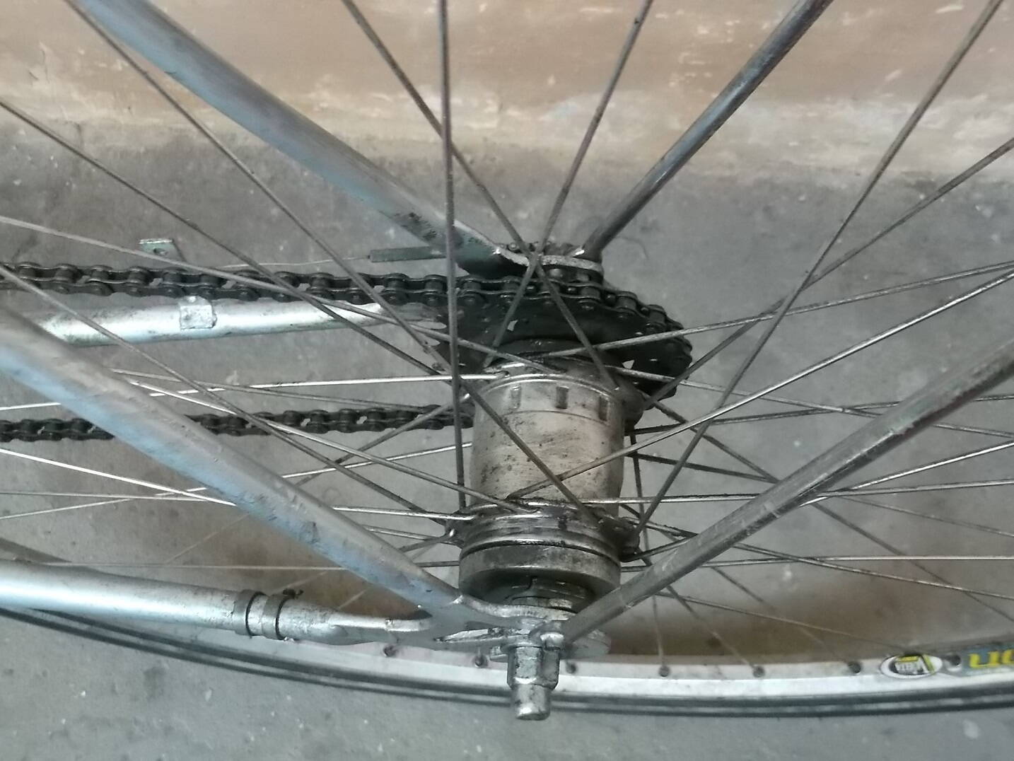

Втулка не рідна, рідна sachs torpedo dreigang модель h3111 http://www.daszweirad.de/sachs/archiv/h ... h3111.html на хромованому ободі Shcurmann Super(made in W.Germany), рік на втулці не вибито. на велосипеді ше були тріснуті крила з металопластику і фара фірми MEC
 Заголовок сообщения: Re: Мій німецький крокодил
СообщениеДобавлено: 22.07.2016 14:19
От фото рідної втулки зробіть.
СообщениеДобавлено: 22.07.2016 15:33
Сообщения: 88
Зарегистрирован:12.07.2016
https://postimg.org/image/z1bpqam29
[/url]Изображение
https://postimg.org/image/ugpjbd2cx
СообщениеДобавлено: 22.07.2016 18:26
Сообщения: 88
переписав ше номер на рамі 097852952X , по ньому можна шось зрозуміти, наприклад тип сплаву?
СообщениеДобавлено: 22.07.2016 20:05
На рычаге торпеды возле эмблемы две буквы - это год и месяц выпуска.
СообщениеДобавлено: 22.07.2016 20:40
Сообщения: 88
ясно, дякую, а як їх розшифрувати в цифри?
СообщениеДобавлено: 22.07.2016 20:44
А вот тут поразбирайтесь http://www.torpedo-coasterbrake.com/hub-date.htm
СообщениеДобавлено: 22.07.2016 21:25
Сообщения: 88
Виходить з 1976 року вел, я думав він десь з 80-х.
