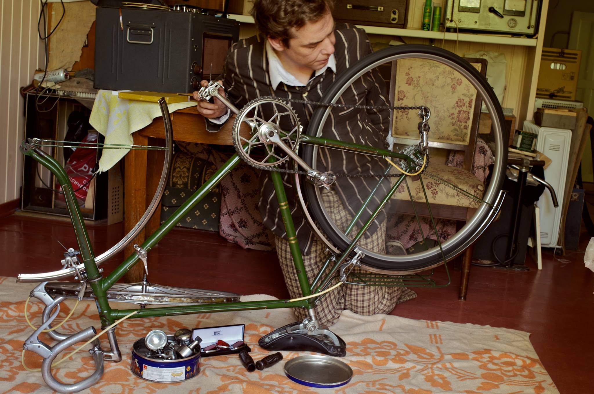

СообщениеДобавлено: 28.07.2017 12:55
Сообщения: 6
Зарегистрирован:15.10.2015
Ну вот, год прошел и наступила финальная стадия. Скоро поеду! Спасибо всем за советы!
Параллельно еще перебрал Прогресс ЗиЛ В-110 1958 г.в. и Пежо VX40 1980-го с торпедой 3-Gang НB 3113, потому так долго)))
спутник 2.jpg [ 327.49 КБ | Просмотров: 2111 ]
