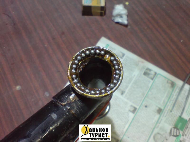

Начал отбор щариков, но необходимого количества не оказалось :sad: вспомнил про старые педали - отобрал и откалибровал
доноры педали.jpg [ 69.33 КБ | Просмотров: 2192 ]
калибр.jpg [ 59.06 КБ | Просмотров: 2192 ]
Сначала набил по полной
шарики в чашке в.jpg [ 54.6 КБ | Просмотров: 2192 ]
Хоть и был зазор, решил отказаться от одного шарика
шарики в чашке-1.jpg [ 49.31 КБ | Просмотров: 2192 ]
Примерил и установил, что имелось
всборе.jpg [ 57.08 КБ | Просмотров: 2192 ]
нижн чашка.jpg [ 43.06 КБ | Просмотров: 2192 ]
Теперь думаю как зафиксировать каретку и нужно/как шлифануть верхний конус рулевой.
Фух..уложился :smile: исправил.. %)
