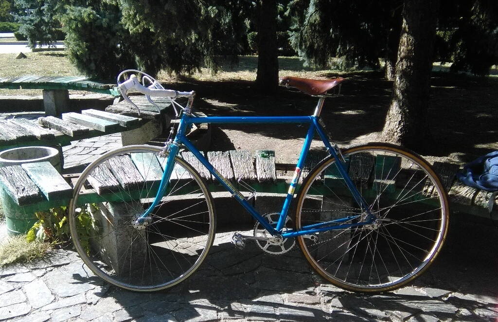

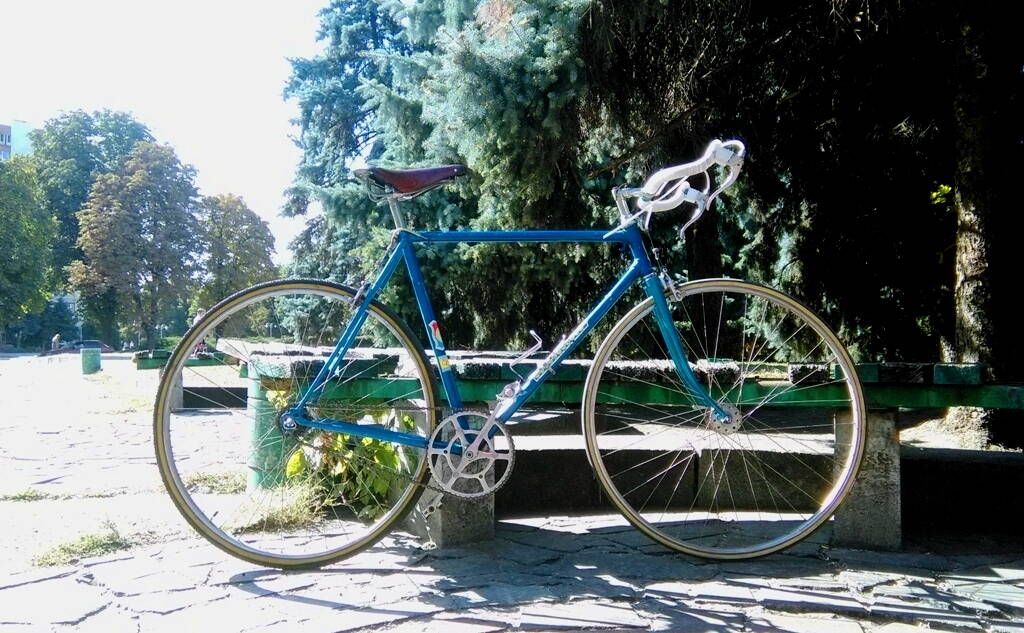

Велосипед был доведен и передан в эксплуатацию . После первого заезда в 18 километров по разным местам нашего города-героя обладатель Вжика полностью согласился, что на данном пепелаце скоростя действительно не нужны, а вес и динамика абсолютно радуют. Вот так и получается, заболел железкой, делал для себя, а потом посмотрел... И так сколько их в сарайчике томится не катанных... Насосег по прежнему ищется. :pink:

СообщениеДобавлено: 19.09.2016 19:58
Вел класс, владелица хороша, ты мододец :D
