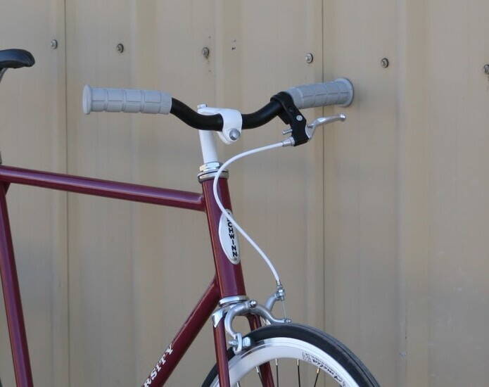

Прямые рули довольно универсальны. Они бывают не совсем прямыми (что сейчас неважно), разной ширины и устанавливать их можно при помощи выноса на разной высоте, приближая к разным другим типам рулей. Если такой руль широк и имеет небольшой угол между грипсами, он очень напоминает дорожный.

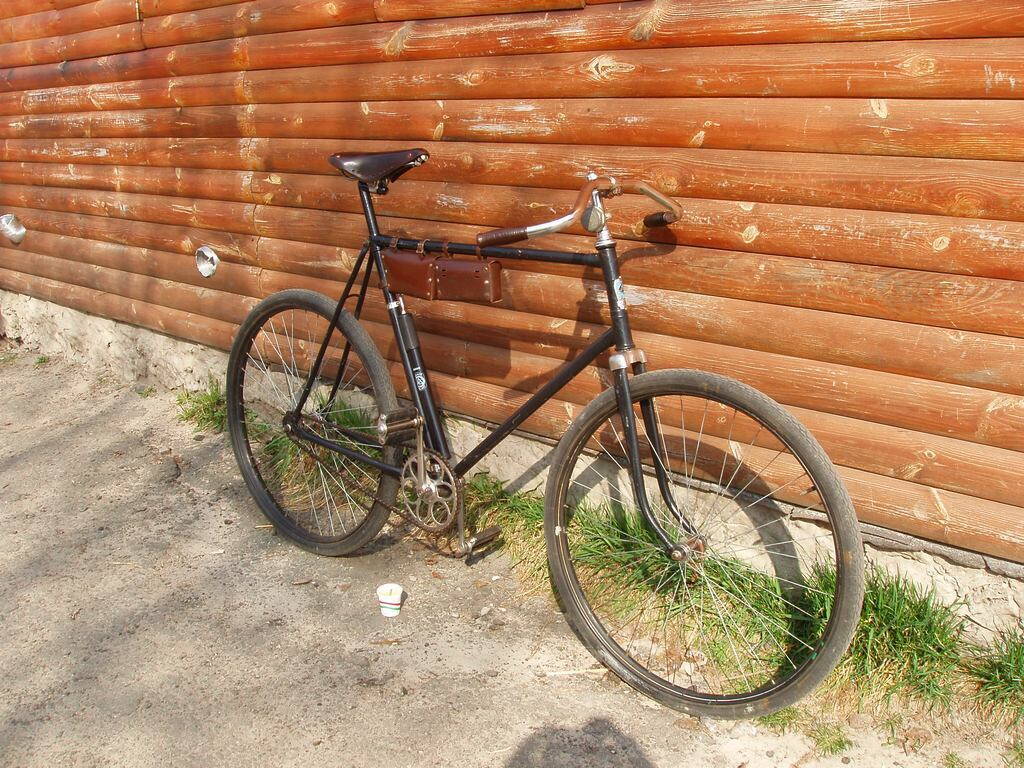

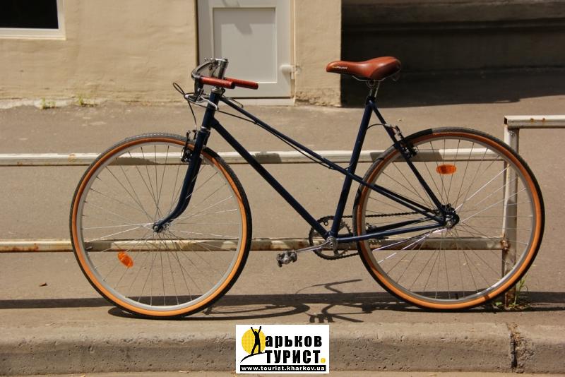

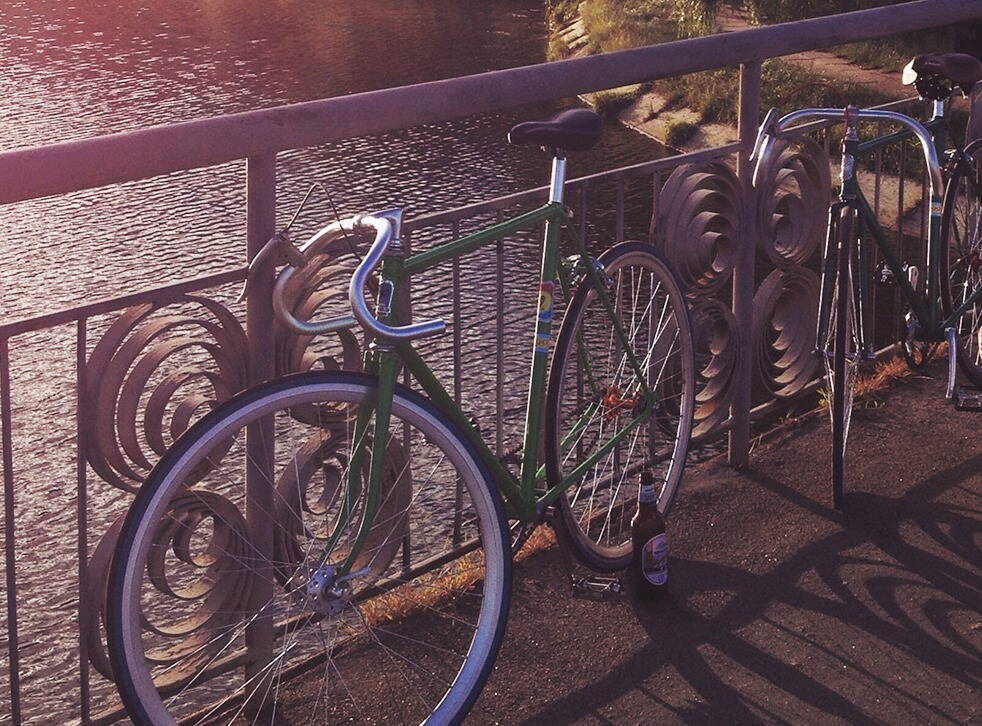

Самый доступный низкий руль мы получили, перевернув обыкновенный дорожный.
Естественно, можно просто установить низко один из рулей-«палок». В принципе, так и делается, например, на злых фиксах для коротких поездок: предельно обрезанный узкий райзер или короткая палка обеспечивает такой же хват, как верхний на «баране». Просто, в отличие от «барана», этот хват – единственный. За небольшой резкий бросок по городу руки не успевают устать, малая ширина такого руля (это, пожалуй, самые узкие из всех применяемых рулей) позволяет протискиваться там, где другие рули не пройдут.
IMG_0003.JPG [ 45.16 КБ | Просмотров: 8703 ]
dscn5514a.jpg [ 38.04 КБ | Просмотров: 8693 ]

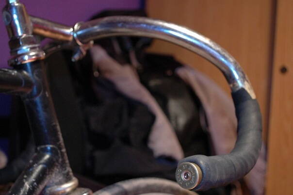

Самый распространённый и универсальный тип низкого руля – это «баран». Основное его преимущёство перед остальными типами – наличие большого числа хватов, меняя которые можно в широких пределах изменять наклон посадки и просто положение рук во время езды.
Иногда начинающие велосипедисты подсознательно боятся таких рулей, считая, что ехать с ними нужно только держась за концы-«рога» в соответствующей позе. Приходится объяснять, что это всего лишь один из возможных хватов, к тому же, «гражданскими» велосипедистами используемый нечасто.
«Бараны» бывают весьма различного назначения и отличаются геометрией соответственно. Но и рули одной конфигурации могут быть разной ширины и глубины.

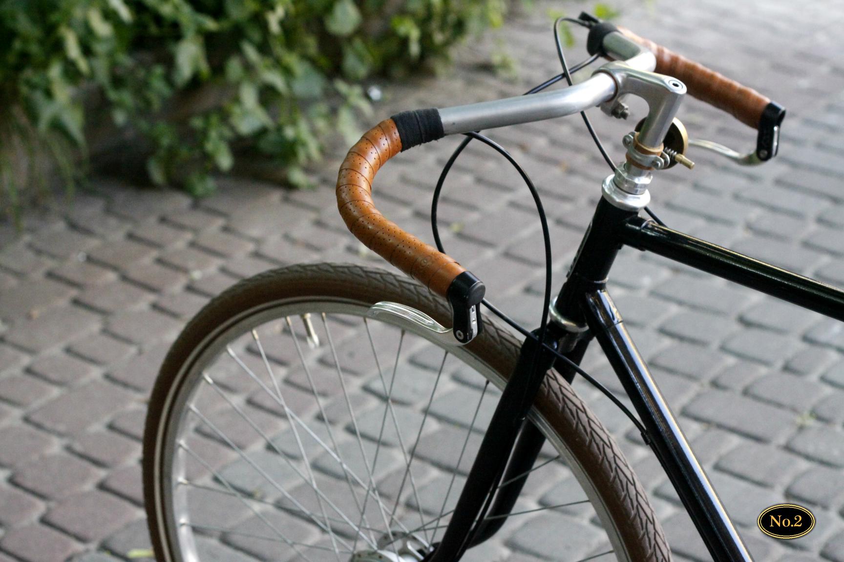

Классические шоссейные рули известны нам, как «обычный баран», и имеют наибольшее распространение. Такие несколько десятилетий устанавливались (и, развиваясь, устанавливаются по сей день) на все шоссейные велосипеды, несколько отличаясь между собой шириной и глубиной. В применении к «Старт-Шоссе», со временем выпуска, они постепенно расширялись, становясь удобнее. Сначала ширина по осям «рогов» составляла 38 см, потом руль расширили до 40 см, попадаются и поздние изделия шириной 42 и даже 44 см.
79d0bfdadec7t.jpg [ 101.18 КБ | Просмотров: 8703 ]
Большинство велосипедистов находят широкие «бараны» удобными эргономически, но узкий руль делает велосипед более компактным по ширине, что может быть полезно в большом городе.
Такие рули (после уточнения потребной ширины) отлично подходят большинству велосипедов со спортивными нотками – от самых динамичных фиксов до турингов.

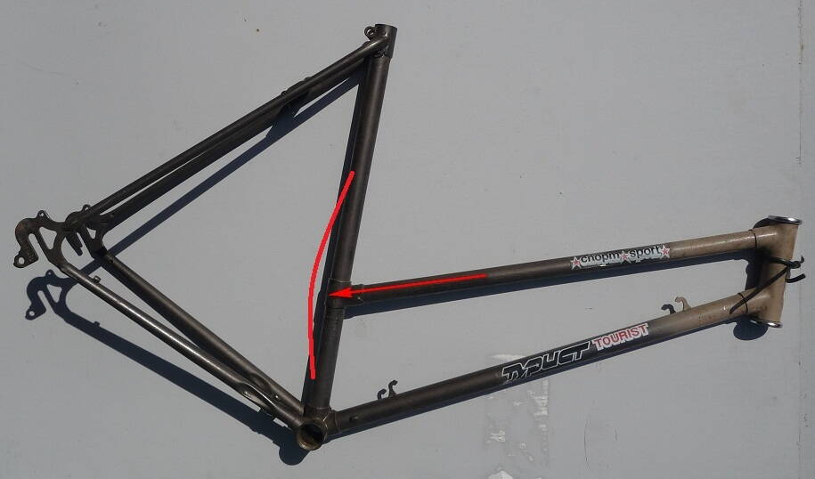

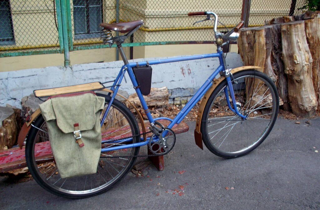

А если попала в наши шаловливые ручонки рама «Туриста» под чистый скоростной велосипед на самых тонких колёсах из допустимых? Уместна ли на таком гоночная посадка? Вполне. Так что, берём вынос и руль, как у нас стоит на «Старт-Шоссе», и переносим сюда?
А вот здесь ошибка и первая сложность.
Неважно, соответствует шоссейная рама, на которой прикидывали вынос, росту и мы выбирали деталь по традиционной методике, или не соответствует, и действовали, как описано выше.
Перенос руля с выносом с шоссейной на туринговую раму недопустим. В чём дело? Сравним:
sample14.PNG [ 5.1 КБ | Просмотров: 8656 ]
Рама «Туриста» на 4 см длиннее рамы «Старт-Шоссе». Поэтому наш руль на том выносе окажется на эти 4 см дальше, чем нужно. Поэтому, ради сохранения посадки, нужно использовать вынос на 4 см короче. Между прочим, одно время, по какой-то причине на «Турист» устанавливали такие же выносы, как на «Старт-Шоссе». Это был прямо советский люксовый туринг, но от такой комплектации быстро отказались в пользу короткого, специально туристовского выноса.
Для переноса той же посадки с одного велосипеда на другой, как видим, недостаточно просто бездумно переставить седло с подседелом и руль с выносом.
Используя разные методики подбора длины выноса, имеющие спортивные корни, для более длинных рам, нужно обращать внимание – как там учитывается длина горизонтальной трубы рамы.
Некоторую коррекцию вносит и разница углов рам, если при переносе ориентироваться только на длину горизонтальной трубы рамы, но для понимания самой сути проблемы, достаточно и этого.

А что, если очень хочется на дорожную раму установить длинный спортивный вынос, например при постройки реплики старинного гоночного велосипеда? Никак нельзя?
Можно. Здесь нас спасёт руль, у которого грипсы очень сильно заведены назад. Очевидно, что и стилизация при этом получается удачной, и руки находятся там, где им положено.

СообщениеДобавлено: 26.10.2016 20:59
Особенности дамских велосипедов.
Учитывая всё, о чем говорилось, получится сочинить хороший дамский велосипед. Но полезно уделить дамам несколько больше внимания, взяв за основу подходящий «мужской» проект.
Чем ярче выражен спортивный уклон у велосипеда, тем он ближе к унисексу. Машина околоспортивного толка для дамы отличается только шириной седла на три сантиметра. Иногда, конечно, удаётся подчеркнуть принадлежность барышне дизайном:
Читать дальше>>

Примеры проектов.
Дорожный велосипед.
http://krokovod.org/forum/viewtopic.php?pid=2147#p2147

«Path-Racer»
http://krokovod.org/forum/viewtopic.php?pid=2159#p2159
P1010020.JPG [ 221.21 КБ | Просмотров: 8544 ]
P1010290.JPG [ 204.44 КБ | Просмотров: 8544 ]
Последний раз редактировалось kisa 08.09.2017 17:15, всего редактировалось 4 раз(а).

Несколько слов о дополнительных требованиях к туристическому велосипеду.
Помимо общеизвестных и всем понятных требований, есть ещё несколько, не столь очевидных:
Велосипед должен быть дешёвым – ведь по своему прямому назначению он используется неделю за сезон.
Желательно придать ему ещё параллельное назначение, чтобы использовать его чаще. Например, машина на плохую погоду в город. Или «грузовик»
Велосипед не должен своим вызывающе прогрессивным видом привлекать подозрительных личностей в диких местах.
Велосипед должен легко ремонтироваться в отрыве от ремонтной базы – в селе, а то и в поле подручными средствами. Желательна возможность добыть какие-то запчасти «у местных за бутылку». Поэтому хорошо, если раму или обод его можно заварить электродом, шину выпросить в селе и т.д.
СообщениеДобавлено: 26.10.2016 22:35
Тяжёлый туринг
http://krokovod.org/forum/viewtopic.php?pid=2149#p2149
hard_turing.jpg [ 151.49 КБ | Просмотров: 8064 ]
