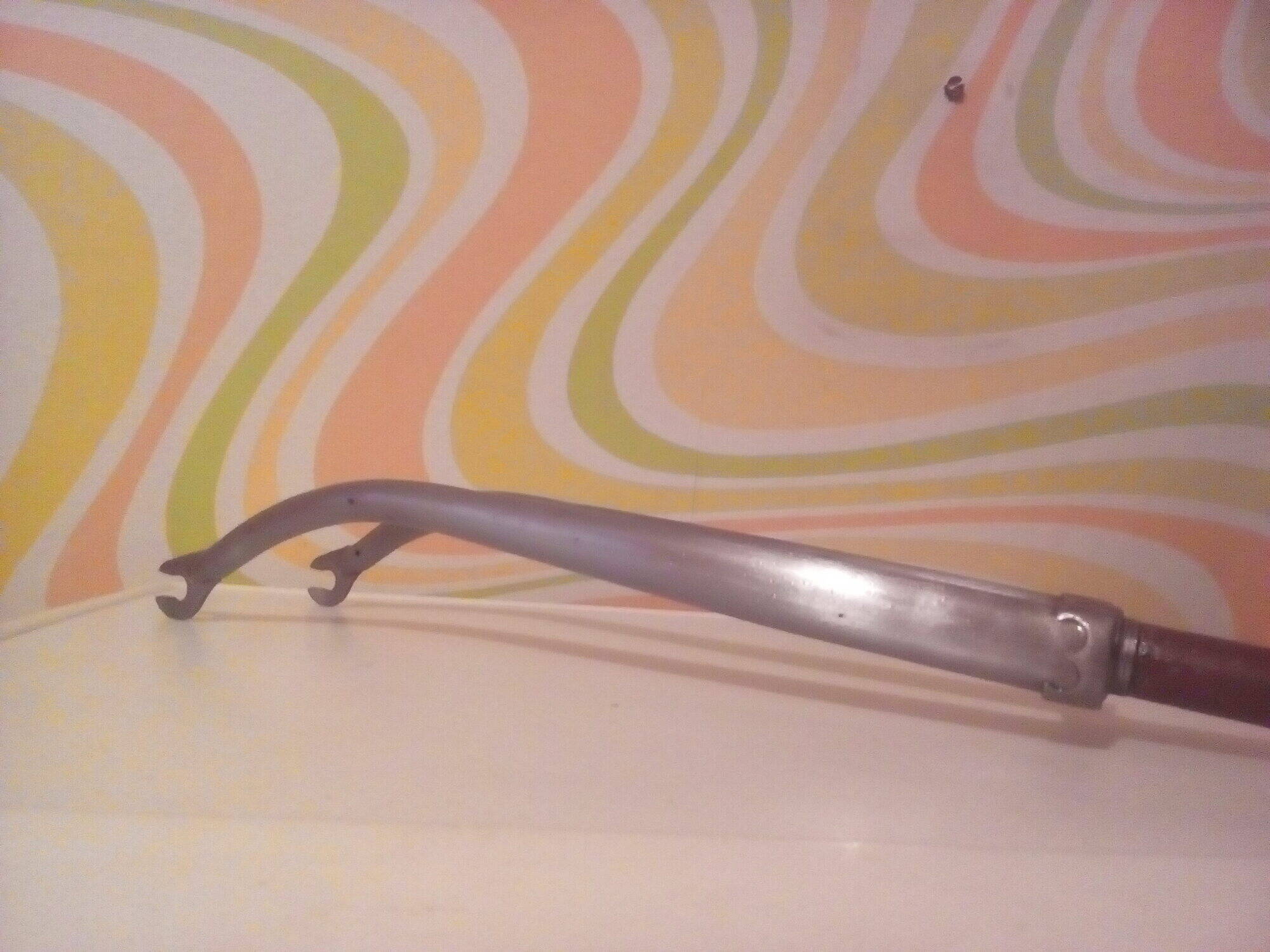

Надивився на вінтажні моделі Кольнаго і не можу заспокоїтьсь. От і подумав - зроблю своєму крокодилу голу вилку. Два вечора мав чим зайнятись. Особливого задоволення доставило вичищування залишків латуні. Ще два етапи шліфування по переду, і чимось покрити її треба.

Імхо поспішив.
Хрому доступного практично немає. Всі відомі і доступні лакі теж не забезпечують повний захист.
Якщо дуже хочеться, то найкраще як Степан робив на своєму Сталевому Олені.
Самоклейкою плівкою металік.

Може з тих поганих лаків є якийсь трохи кращий?
СообщениеДобавлено: 18.11.2016 11:54
Вони не те щоб погані, але на полірованій поверхні жоден з мені відомих не дає достатньої адгезії. Єдина надія, що я ще чогось не знаю :D
СообщениеДобавлено: 18.11.2016 11:56
Сообщения: 11240
епоксидку гарненько размешать, подогреть и на хорошо теплую вилку нанести.

С этого надо было начинать. Без хрома ничего путного не выйдет, увы. Под лаком железо будет серым, любой лак, кроме порошка, к тому же, очень быстро облезет.
Серебрянка (лохи счмтают, чьл суперхром из баллончиков - это не серебрянка ггг) выглядит убого.
Обтянуть оракалом - вариант, который хоть издали как-то смотрится.

Порошковый "хром".

Ну отакий варіант мене теж влаштує. В малярці сказали, що за компанію з іншим замовленням, задують занедорого.

Та на фотках он хорош, а вживую не видел. Но что-то подсказывает мне, что это отличная технология для сварных вилок. Которые на жидкой сварке :D
shvorak
Оно красиво, но с блестящими вилками итальянцев вообще ничего общего не имеет.

Ну, ідея може трансформуватись в процесі...

Я думаю, что если отполировать, то будет как оракал.
IMG_20161123_091704.jpg [ 640.92 КБ | Просмотров: 2116 ]
СообщениеДобавлено: 23.11.2016 12:26
Сообщения: 265
Город: Луцьк
Зарегистрирован:08.02.2016
Всьо як Льоша написав: Нагрів вилку в духовці (вона якраз помістилась впритик), епоксодку добре розмішав і кісточкою наніс тонким шаром. Є декілька нюансів - наносити потрібно швидко, щоб сталь не захолонула, не класти в два шари, бо другий шар молочного кольору виходить, і нічого не поправляти. Ще треба буде випробувати результат в експлуатаційних умовах. Декоративні властивості, як на мене непогані.
