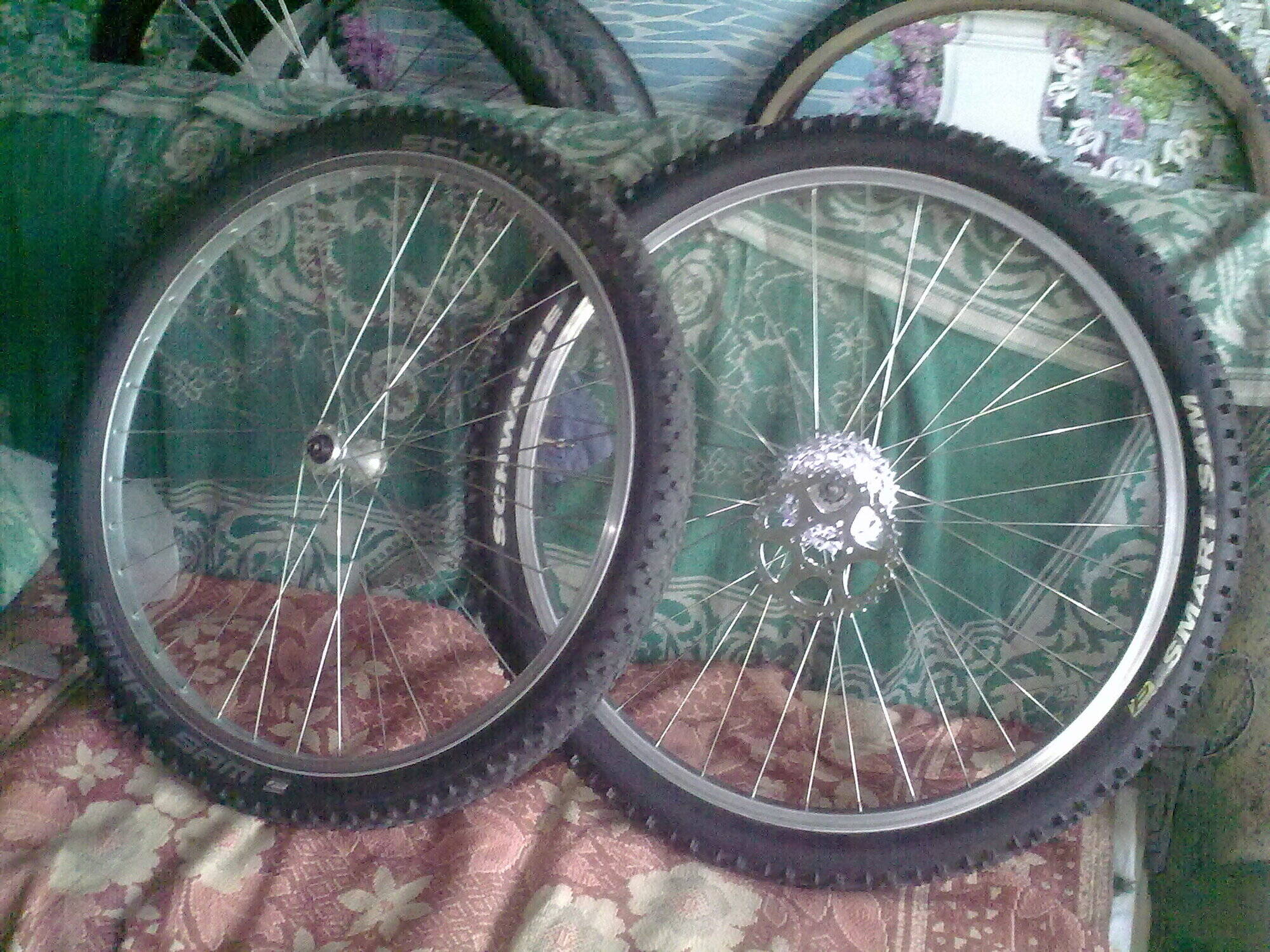

СообщениеДобавлено: 14.12.2016 11:48
Сообщения: 2850
Изображения: 39
Город: Черкассы
Зарегистрирован:13.10.2015
Valeriy Kovalenko
и шо
фото ниачем
У меня такое есть 54 и 57 для сравнения.
обод одинаковый - 24мм
141220161456.jpg [ 734.52 КБ | Просмотров: 1800 ]
141220161459.jpg [ 695.9 КБ | Просмотров: 1804 ]
и 1,75 дюйма в сравнении с 2,15
17102016646.jpg [ 552.47 КБ | Просмотров: 1800 ]
радиальная/читай в повороте устойчивость покрышки уменьшается с увеличением разницы в ширине обода и покрыхи, вот и фсе
