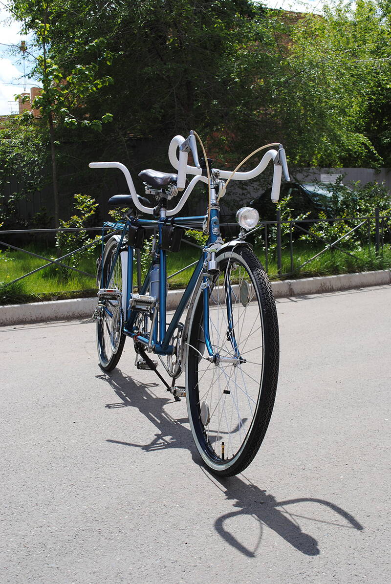

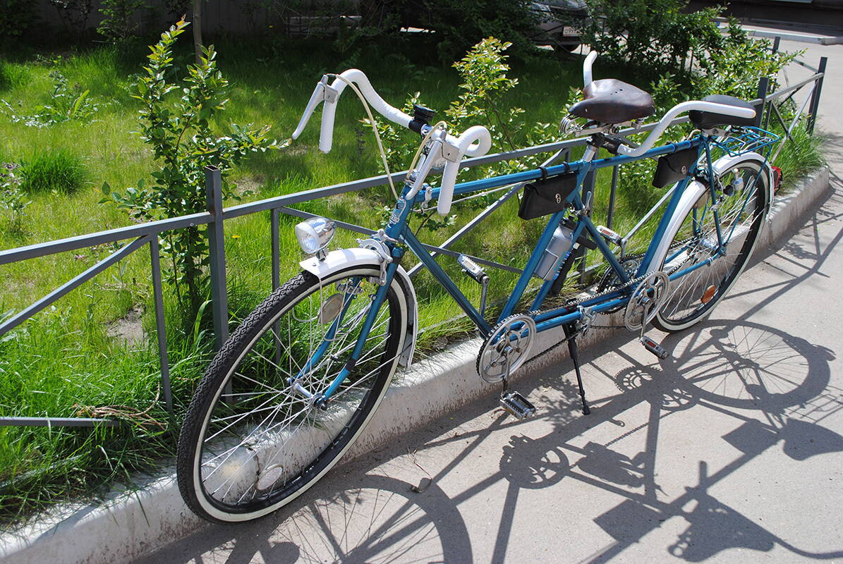

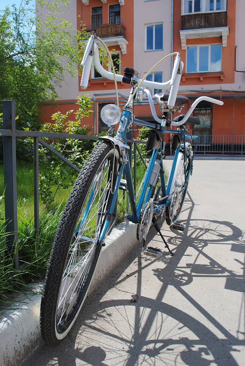

Наша эпопея тандемостроительства берет начало в марте 2016-го года, когда и было принято решение приучить свою вторую половинку к совместным велопрогулкам. Мы живем в Красноярске, в самом центре Сибири.
Идея создания родилась неожиданно. Как пишут на разных интернет ресурсах "Тандем скрепляет супружеские узы покрепче, чем штамп в паспорте". В поисках информации набрел на книгу супругов Басалаевых Владимира и Людмилы, как они на самодельном тандеме проехали от Пензы до Владивостока, преодолев 9380 км за 101 день. Отдельное им спасибо за то, что не поленились потратить время на описание их приключений в дороге. Прочтение этой книги (практически на одном дыхании) и подтолкнуло к мысли, что тандем у меня обязательно будет...
Задняя часть рамы — от велосипеда «Турист» (не претерпевает никаких изменений и от нее ничего не отрезается ,она приваривается без каких либо изменений, некоторые, например, отрезают рулевой стакан полностью и удлиняя трубы приваривают к подседельной трубе первой рамы и т.д.) В моем случае рулевой стакан "Туриста" распиливается вдоль точно посередине с правой стороны ,разгибается,плотно надевается на подседельную трубу "Урала" и фиксируется сваркой. Подседельный штырь не регулируется по высоте, просто вбит до нужного мне уровня, это в свою очередь придает повышенную прочность сварной сцепке, он вбит внутрь примерно на две трети, так что перекрывает по длине всю бывшую рулевую рамы Туриста, получается своеобразный палец. Между каретками проходит усилительное ребро в виде двух параллельно идущих труб,надетых с одной стороны на обрубки нижних перьев "Урала" до упора и заваренных по верху, с другой стороны трубы приварены к каретке "Туриста". Передняя часть выполнена из рамы велосипеда «Урал» 1978 г.в. Передняя вилка также от «Туриста». Обода колес — «Урал»; резина и спицы — от дорожной модели велосипеда. Предусмотрен тройной независимый контур тормозов. Рукоятка привода тормоза переднего колеса установлена на левой половине руля; рукоятка привода тормоза заднего колеса установлены на правой половине руля . Т.к. заднее колесо от «Урала» то имеет место старый добрый барабанный тормоз с внутренним расположением колодок и ведомую звезду на 19 зубьев . Тормозить им очень удобно, в планах поставить планетарную втулку чтобы при наличии пониженных передач для облегчения жизни на подъёмах не потерять возможность торможения педалями , но даже сейчас в более менее крутые подьемы односкоростной тандем способен взбираться самостоятельно. На нижней ветви цепи установлен компенсатор, что позволяет исключить требование жесткой синхронизации; уменьшает износ и вытягивание цепи при «жестком» усложненном профиле дороги. Под седлом водителя,на подседельном штыре установлен вынос для размещения второго руля, которое позволяет регулировать его установку по высоте и углу наклона ручек. На переднем и заднем крыльях установлены фары, питание которых осуществляется от двух динамо-генераторов, в планах поставить аккумуляторную батарею. На данный момент пройдено более 200 км , и можно отметить следующие характерные эксплуатационные особенности предлагаемого велосипеда-тандема:
— на ровных дорогах (без подъемов и спусков) скорость — 45-50 км/ч — набирается быстро и без особого труда;
— маневренность и проходимость на тропинках и лесных дорогах такая же, как и у промышленных образцов;
— «виляние» руля не наблюдается. Устойчивость на ходу хорошая, затруднений в управлении не ощущается;

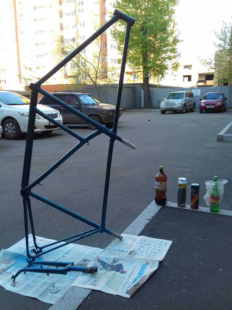

Апрель-май 2016 г.
Немного фотографий процесса сборки и дворовой обкатки:

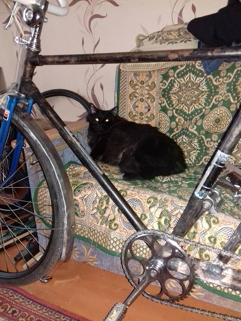

Комментарий к файлу: Собственно "головная машина" - Урал 1978 г.в.
Урал 1978 21.jpg [ 621.06 КБ | Просмотров: 3929 ]
Комментарий к файлу: И "вторая половина" -
ХВЗ Турист 1989 г.в.
turist-xvz-velosiped-povtorno-5-720402.jpg [ 379.24 КБ | Просмотров: 3929 ]
Комментарий к файлу: Собственно сварка (газ)
IMG_20161022_174911.jpg [ 706.01 КБ | Просмотров: 3929 ]
IMG_20161022_174858.jpg [ 560.85 КБ | Просмотров: 3929 ]
20160515_121215.jpg [ 575.39 КБ | Просмотров: 3929 ]
Безымянный2.jpg [ 208.46 КБ | Просмотров: 3929 ]
Безымянный8.jpg [ 234.81 КБ | Просмотров: 3929 ]
Безымянный9.jpg [ 272.41 КБ | Просмотров: 3929 ]
20160521_191008.jpg [ 763.79 КБ | Просмотров: 3926 ]
20160524_163245.jpg [ 647.8 КБ | Просмотров: 3926 ]

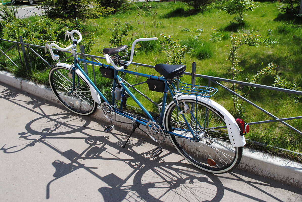

Май 2016 г.

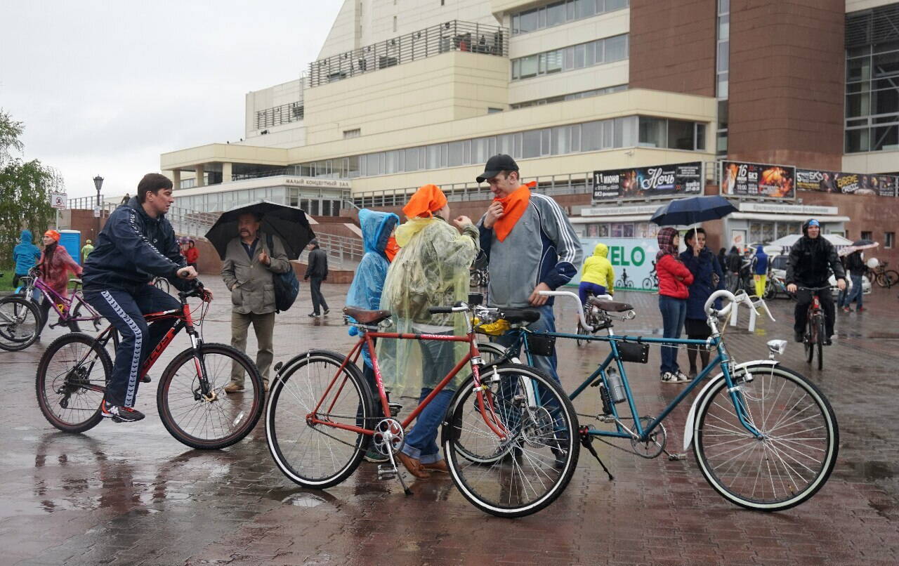

Первый продолжительный выезд :
Справедливости ради стоит заметить, что изначально хотелось собрать тандем именно на современных компонентах, дабы не просто ехать, а получать удовольствие от вождения (никоим образом не хочу грешить на советские детали, их износостойкость выше всяких похвал, нагрузки испытанные ими, их срок службы говорят сами за себя, но об этом чуть позже), но пришлось отложить эту затею по двум причинам:
Первая причина: в нашем городе первый раз проходил масштабный велосипедный парад, который собрал тысячи участников, пропустить столь значимое событие было бы непростительно, но времени на «апгрейд» катастрофически не хватало. На момент начала обкатки тандема до вело-парада оставалось 3 дня, поэтому приходилось буквально жить на улице, дабы устранить все неисправности и добиться корректной работы всех механизмов. Хотелось выделиться из общего потока при минимальных денежных вложениях. Всего тандем в тот день проехал около пятидесяти километров, заметьте , что это был его первый выезд за пределы двора, поэтому было достаточно волнительно, не хотелось ударить в грязь лицом, сломавшись на каком – либо участке продолжительного маршрута, не хотелось и подвести племянника, которого в тот день взял вторым пилотом. Мы ехали и ехали, попутно делясь впечатлениями от дороги: о том, как преодолели затяжной подъем, как ведет себя конструкция на различных типах покрытия, удобна ли посадка и т.д. Но никаких перебоев в работе не было и на душе стало спокойно. Всего мы проехали около 50 км, даже небольшой дождь не омрачил тот замечательный день, мы получили массу положительных эмоций и здорово провели время !
Вторая причина: банальное отсутствие денег «на апгрейд». Конечно, хотелось чего-то большего, чем характеристики стандартного ХВЗ 197 – 411 «Тандем» , ведь технологии идут вперед семимильными шагами, глупо это отрицать, а при должном уходе даже детали, купленные по вполне приемлемым ценам будут служить верой и правдой. Прогресс не стоит на месте, тандем штука тяжелая, а на безопасности экономить не стоит. Ему как воздух необходимы: как минимум 18 скоростей, хорошие тормоза (V-brake либо дисковые тормоза), надежные колеса (прочные и имеющие высокую степень жесткости на изгиб и скручивание двойные обода, с более высоким профилем), новая система ведущих звезд, которые изначально рассчитаны на установку только на картридж-каретку, а значит и замена советских кареток на современный «квадрат». Ресурс, как известно, есть у всего, а значит, как бы хорошо ни сохранились советские компоненты, рано или поздно неизбежен момент износа конусов на валах кареток, после которого наступает конец нормальному кручению. Постоянный люфт в каретке, стук и скрипы, как и разбитые клиньями гнезда, уже не способные нормально фиксировать шатуны постоянно будут напоминать о себе, не говоря уже о спицах ХВЗ, которые шли совсем уж тонкие, а обода по сравнению с современными двустенными и вовсе «бумажные», приобретают постоянные «восьмерки», а то и «яйцо» на обычном велосипеде и в принципе непригодны для тандема. Трансмиссию можно собрать лишь на 8-10 скоростей с соотношением 4х2 либо 5х2 , в современном мире этого, мягко говоря, недостаточно, не говоря уже об установке на тандем, для которого чем больше ряд пониженных передач – тем лучше. Да и как показывает практика: замена одного компонента потребует как по цепочке замены системы в сборе, либо данный «гибрид» будет работать некорректно. Восстановление советского велосипеда исключительно в оригинальном состоянии исключает возможность использовать его для комфортной езды на каждый день, т.к. он морально устарел. Это подходит для музеев, частных коллекций, но в современном мире не конкурентоспособно! В общем, детали приходилось докупать постепенно, это продолжалось до тех пор, пока не были собраны абсолютно все требуемые компоненты для переделки под желаемую конфигурацию. А пока тандем активно использовался, ведь негоже короткое сибирское лето велосипедисту проводить пешеходом.
20160529_081813.jpg [ 655.7 КБ | Просмотров: 3919 ]

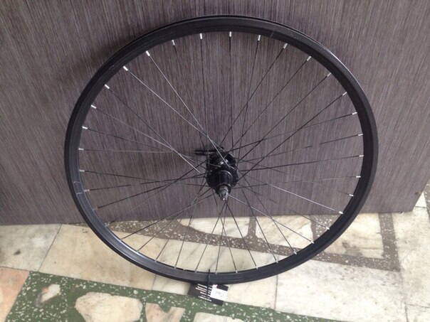

Сентябрь 2016 г.
Итак , по порядку .
Перечень проведенных работ :
№1 : Замена ободов .
Взамен колес от велосипеда "Урал" 1978 г.в. установлены обода Felgebieter (29" дюймов),двойные алюминиевые с высоким профилем, на втулках Quando KT-MD2R на 36 спиц и креплением под дисковые тормоза (втулки выбрал Quando т.к. эти втулки живее всех живых. Естественно они на нормальных подшипниках, а не на "промах", спицы - по всем правилам, с шайбочками всякими) Задняя втулка рассчитана под установку кассеты максимум на 9 звезд.

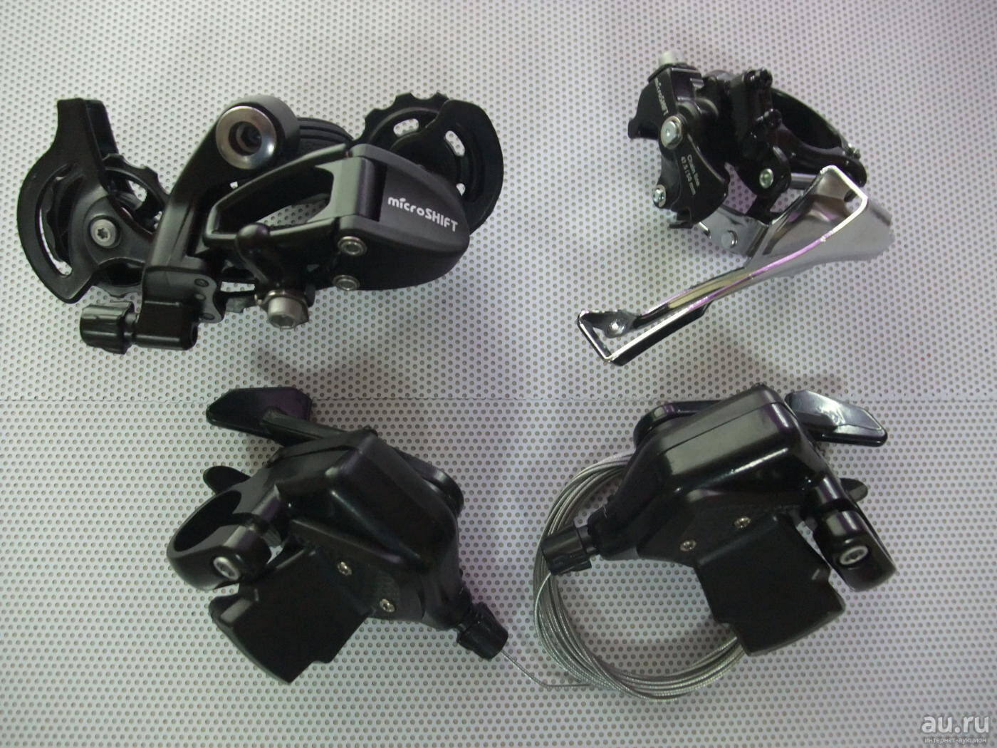

№2 : Замена трансмиссии :
Трансмиссия включает в себя следующие компоненты:
Система – совокупность передних ведущих звезд, шатунов и каретки (Shimano TY301 42/34/24T, 170мм . Neco B910 L124mm, картридж на промах)
Кассета – набор задних звезд (Shimano Alivio CS-HG300 ,9 ск. 11-32 )
Цепь - Shimano Deore, CN-HG53, 9ск, 114 зв.
Переключатели – передний и задний механизмы, перебрасывающие цепь со звезды на звезду (Передний переключатель — MicroSHIFT FD-M20, задний переключатель — MicroSHIFT RD-45)
Манетки переключения – механизмы с креплением на руль, которые управляют переключателями при помощи тросиков (MicroSHIFT TS70-9)
Тросики – гибкие, металлические, плетеные тросы, соединяют манетки и переключатели
Рубашки для тросиков – жесткие трубки для проводки гибкого тросика от манеток до переключателей, крепятся непосредственно к раме.
Итог : На данном этапе велосипед реально поехал,никаких больше чрезмерных нагрузок на каретки и цепи,а главное колени в подъемах. Всё работает как часы, из заявленных 27 работают 24 скорости т.к. рама нестандартная , в крайнем положении цепь не может перескочить на последнюю "девятку". Но и 24 более чем достаточно ! При соотношении 24-32 т.е. на самой пониженной передаче махина рулится словно детский велосипед , даже без участия напарника ,колеса достойно выдерживают нагрузки , пока удается парировать все удары судьбы ,но поживем - увидим .
P.S. На данный момент установлены ,идентичные задним, передние шатуны , на тот момент отсутствовавшие в магазине . Провис цепи был из-за разницы в количестве зубьев (32 впереди против 34 сзади) , когда я установил, идентичную задней, систему вперед - цепь натянулась как надо . Одинаковое количество зубьев на звездах передней и задней систем нужно чтобы педали были синхронизированы во время езды на тандеме и не приходилось постоянно "пинать" друг друга. Кроме того из-за неправильной синхронизации педалей вы не сможете поставить педали горизонтально во время прохождения поворотов, заездов на бордюры и вам будет труднее держать равновесие.

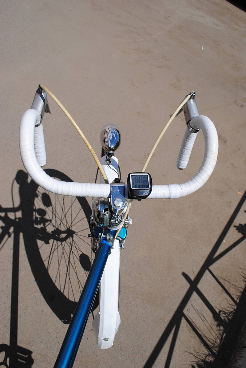

все очень обаятельно (колеса - шик), но что за беда с диагональю строкера, бараном?
не в раме дело :wink:

Приветствую друзья, постараюсь четко-сжато-кратко и по делу: баран (что стоял на то время) был просто повернут ближе к себе,для удобства управления, чтобы не тянуться за ним. На то время он меня устраивал целиком и полностью. Сейчас стоит родной "Ураловский" широкий штурвал. Что касается диагонали стокера - если я правильно понял то речь идет о отсутствии параллели подседельных труб рам ? Это имеет место быть, но нисколько не сказывается на прочности конструкции. Хотелось чтобы рулевой стакан второй рамы сел на подседельную трубу первой, обеспечивая параллельность верхних труб, но разница в несколько градусов дала о себе знать. Можно было обойтись двумя способами: 1) Немного нарастить верхнюю трубу рамы Туриста, получив нужный угол рулевого стакана 2) Согнув нижнюю трубу в основании, тем самым наклонив рулевой стакан под нужный градус , укоротить верхнюю трубу. Был выбран второй вариант. Первый блин чуть комом .
