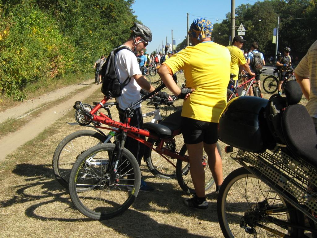

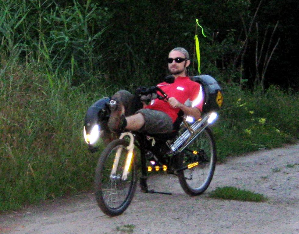

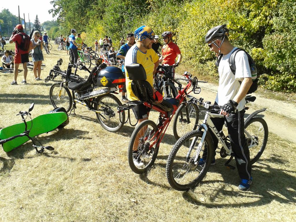

Я не сторонник некротем, но недавно вспоминал свой первый лигерад . От него остались опыт, ощущения и фотки, и он больше никогда не будет собран. Собственно немного фоток которые я вроде не выкладывал здесь, может кому интересно будет.
Как я уже писал в одной из тем - как туристический аппарат лигерад не оптимален на рельефе нашей страны, обычный велосипед лучше проходит подьемы и грунты, более управляем с грузом и меньше привлекает внимание.
Думаю что наиболее интересное применение лигерада - легкий шоссейный аппарат, в оф. соревнования такой не допустят, но в качестве личного вело опыта это будет быстрая и интересная вещь по ощущениям здорово не похожая на классический велосипед.
У меня осталось много фоток с названиями марок моделей лигерадов, поначалу когда я во все это вникал - не знал даже по каким названиям гуглить.
Если кому интересно - можно создать тему где выкладывать фото самодельных и промышленных , шоссейных и туринговых конструкций с указанием названий марок и моделей, такая тема может помочь человеку только заинтересовавшемуся темой лигерадов - если таковые будут конечно :smile:
Мне бы не хотелось создавать невостребованную тему как например "Радио ХТ" которую никто не смотрит, не в обиду ТС упомянутой темы будет сказано.
Но хочу спросить у постояльцев- нужна нам такая тема на форуме или нет? Кто что думает?

О, приємні спогади. Червоний лігерад, що на передньому плані - моя робота. :smile:

real SIMON это ж третье поколение "Колумба", сборка ваша? Или "Колумбы" уже в Харькове делают? :smile:

Ні, рама оригинальна "Colombo 3" від маестро Ганшина. Доречі, зроблена дуже якісно. Моя комплектація та збирання.
