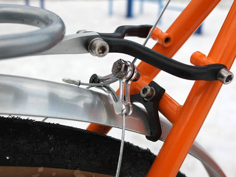

Господа, вы можете не верить, но уголок действительно проще в настройке. В реальных условиях, когда пружины с двух сторон отличаются, а поводок надо правильно отцентрировать и натянуть, процедура становится излишне творческой. С уголком же эта операция – обычная рутина, что и требуется в эксплуатации механизма. Ломаться там нечему. Упор же из пластины, который изображён выше парой постов, усугубит характерную для любых кантиков проблему недостаточной жёсткости.

7200_rear_canti.jpg [ 114.46 КБ | Просмотров: 1972 ]
Вот он, пресловутый «уголок». Аккуратный, бесшумный, простой в настройке. Кстати, влепив «уголок» назад, я заодно избавлюсь от единственной гайки на 10 — минус один ключ в поездках.
Плечо со стороны троса — 18 мм;
со стороны рубашки — 15;
угол — 110°.
Длину болта и толщину проставок всё равно придётся подбирать индивидуально под конкретные раму/вилку и тормоза. Тем не менее, замеряю полностью, как и обещал, но позже.
