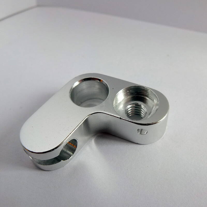

Обещанные замеры «уголка». Чертежи рисовать не буду, звыняйте.
Общий вид в сборе.
7304_common.jpg [ 91.23 КБ | Просмотров: 2841 ]
Шайбы-адаптеры для трубчатого мостика с дыркой без резьбы. Мерять не буду: их лучше спроектировать самостоятельно, если есть такая необходимость, измерив диаметр именно своего мостика. У меня там, скажем, вообще бонка с резьбой М5. Ещё не придумал, что с этим делать: то ли превратить резьбу М5 в дырку 6, то ли смастерить кастомный болт диаметром 6, но с резьбой 5, то ли высверлить существующую бонку и заменить её новой с резьбой 6.
7298_round-bridge-washers.jpg [ 64.04 КБ | Просмотров: 2841 ]
Шайбы-проставки с насечками, 3 штуки. Тоже лучше сделать индивидуально из одной части, но на всякий случай вот размеры: диаметры 13 и 6, толщина 5.
7296_distance-washers.jpg [ 75.24 КБ | Просмотров: 2841 ]
Метизы. Гайка с пластмассовым ободком против раскручивания, болт, шайба с насечками, шайба обычная. Болт имеет общую длину 68, в том числе без резьбы – 26. Не знаю, зачем я это измерил: болт надо (сюрприз!) подбирать индивидуально. Скажем, для переднего монтажа длины комплектного мне хватило еле-еле, а задний и вовсе будет либо особенный (см. выше), либо значительно короче.
7300_bolts-nuts-washers.jpg [ 58.46 КБ | Просмотров: 2841 ]
Бронзовая втулка. Диаметры – 13, 10, 6; общая длина – 10.5; толщина «шляпы» – 1.
7292_bronze-bush.jpg [ 42.81 КБ | Просмотров: 2841 ]
Болт с шайбочкой для зажимания троса. Болт М6, длина – 13. Шайбочка не снимается, толщина – 3, диаметр – 11 (думаю, сгодится любая с подходящим диаметром).
7302_cable-bolt.jpg [ 40.12 КБ | Просмотров: 2841 ]
Сам уголок. Если что-то забыл – пишите, померяю. Если непонятно, какой именно размер имеется в виду по текстовому описанию – тоже пишите, растолкую или отмечу на картинке. Угол – 100°, толщина – 9, ширина – 13. Диаметр дырки для втулки – 10. Плечо со стороны рубашки – 16, со стороны огрызка троса – 18. Плечи мерял от центра соответствующего выходного отверстия для троса до проекции центра втулки.
7289_hanger1.jpg [ 102.4 КБ | Просмотров: 2841 ]
Сторона, где прижимается огрызок троса. Диаметр дырки – 11.8, глубина – 4, дальше резьба М6. Диаметр отверстия для троса – 2.5, расстояние от поверхности до центра этого отверстия – 3.
7290_hanger2.jpg [ 85.61 КБ | Просмотров: 2841 ]
Сторона, где рубашка. Диаметр отверстия для рубашки – 6.2, глубина – 7. Ширина прорези для троса – 2.5, расположена посередине детальки.
7291_hanger3.jpg [ 97.11 КБ | Просмотров: 2841 ]
Огромное спасибо! Сохранил себе страницу. :beer:
 Заголовок сообщения: Re: Оранжевый Surly... O RLY?
СообщениеДобавлено: 19.03.2017 15:50
Сообщения: 1009
Город: Киев, Харьков
Зарегистрирован:18.08.2011
Исправил опечатку: угол 100°.
Кстати, опираясь на свой небольшой опыт заказа чего-нибудь токарно-фрезерного, я б не советовал делать это самостоятельно: не вложитесь никак в те четыре с половиной ойра, что за эту штуку просят в магазине.
