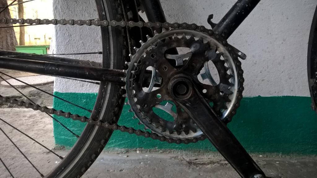

СообщениеДобавлено: 05.03.2017 18:08
Сообщения: 772
Город: Николаев
Зарегистрирован:12.06.2014
Ну вот можно сказать механическая часть сделана, осталось зачистить, обезжирить с покрасить. :roll:
Итак, 44-21, цепь KMC Z410,проехал первые 4-5 км., ну что сказать, конечно немного меньше каденс и нужно больше сил на то, чтобы разогнаться, но разогнавшись езда становится..как бы, более осмысленной и содержательной... не махи ногами, а КПД всей езды вроде повыше :)
Демонтировал звезду 28т, дальше отцентровал по осям оба шатуна, приварил их друг к другу в 8 точках, получилось то что на фото, даже с небольшим намеком на винтажность :D :D :D
Фото не очень удачно передает, но обе звезды, и 38 и 44 находятся в одной плоскости, приварены плотно друг к другу, и , без восьмерок, яиц и т.п..
В целом мне нравится, еще подумаю над зимним вариантом, а это для сезона - самое то ;)
WP_20170305_16_42_03_Pro.jpg [ 147.88 КБ | Просмотров: 1920 ]
WP_20170305_16_42_16_Pro.jpg [ 163.03 КБ | Просмотров: 1920 ]
