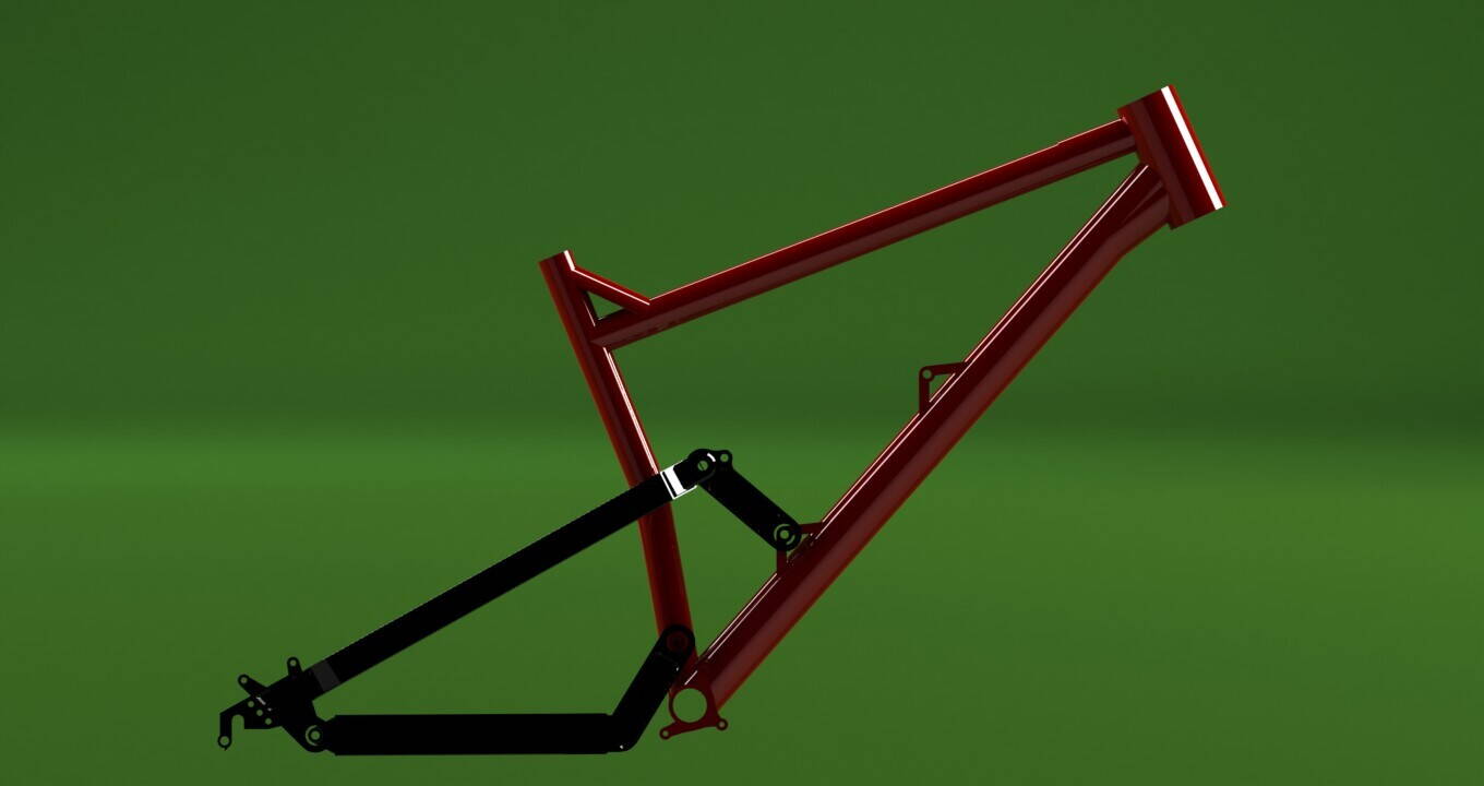

Ендуро рама з алюмінію буде доступна кожному
сайт
Шановна велоспільнота, враховуючи велику кількість коментарів, як з конструктивною критикою і слушними пропозиціями, так і просто негативних - ми змушені відмовитись від нашої промо-акції. Беремо тижневу перерву, потрібно побудувати нову стратегію розвитку.
Дякуємо всім хто стежив за темою і підтримував теплим словом, Ваша підтримка дійсно неоціненна.
Стежте за новинами від майстерні Furor Bikes.

пройшов рік, і ми знову повертаємось до того, з чого почали
6+56656.JPG [ 116.02 КБ | Просмотров: 3195 ]

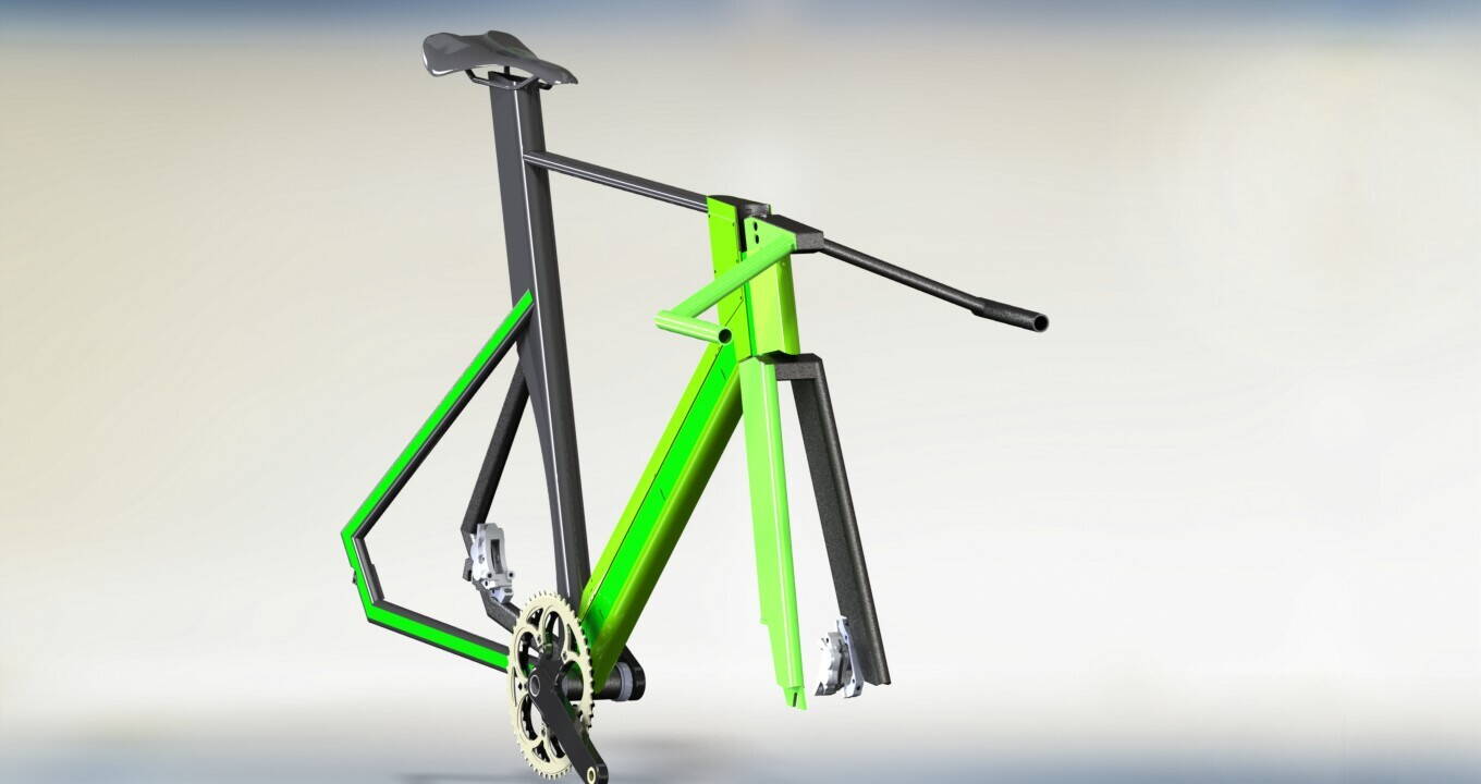

ось трохи новин
66.JPG [ 89.31 КБ | Просмотров: 3040 ]
333.JPG [ 139.18 КБ | Просмотров: 3040 ]

:shock:
Я срочно побежал доделывать свою ТТ раму. :runn:

waterlaz нічосі, не тільки у мене руки чухаються стосовно ТТ рами :biker:
