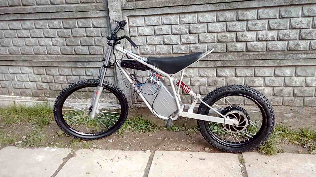

в процесі електрокруїзер
4335320450040251186.jpg [ 235.96 КБ | Просмотров: 2863 ]

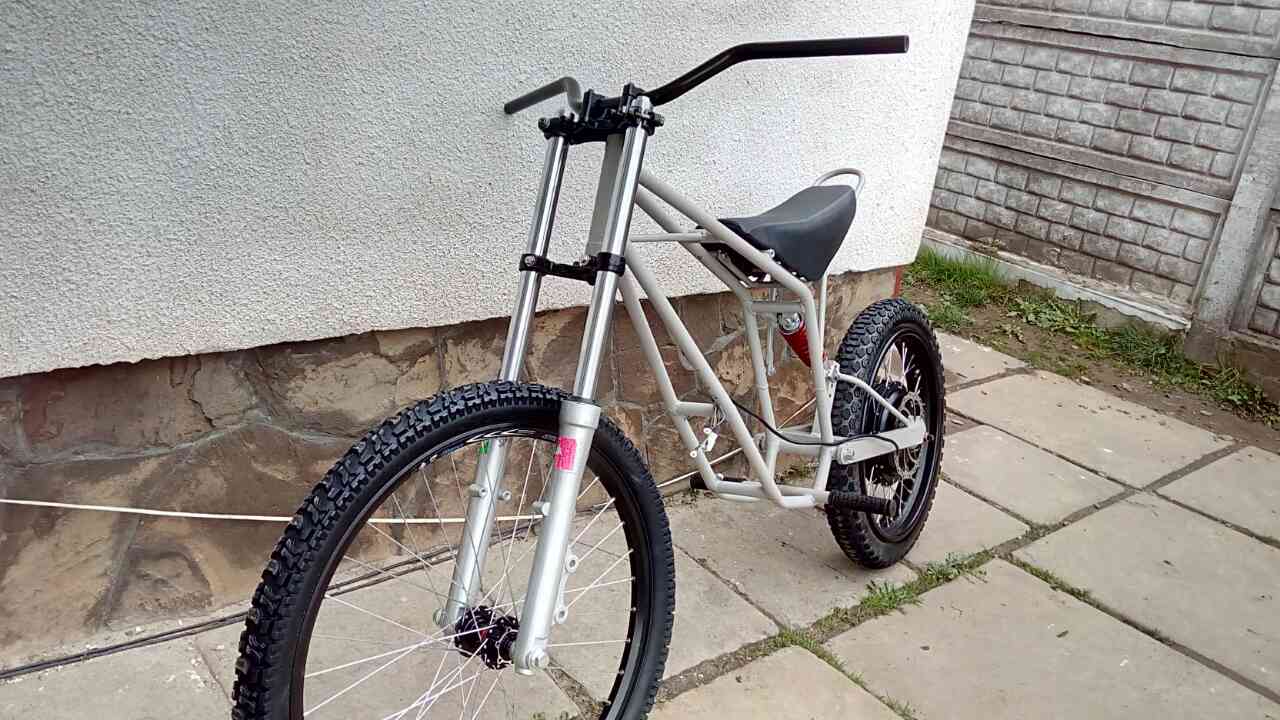

І що тут у нас? Ага, алю ендурік!
Ну от і доходить до кінця майже річна епопея з побудови власного All mountain велосипеда.
О це справжній диван. Такий комфорт відчувати безцінно. Аж не терпеться випробувати його на трейлах.
На даний момент самий довготривалий проект:
- три місяці проектування і розробка документації;
- три місяці підготовчих робіт по пошуку зайвих коштів, матеріалів, виробничих потужностей, закупка комплектуючих;
- три місяці виготовлення оснастки, фрезерування деталей, зварка рами, збірка велосипеда.
І що за звір вийшов? Трішки технічних подробиць не завадить.
За основу була взята геометрія Ніколай іон 16 (розмір XL), Рульовий стакан 1,5" напівінтегрований, каретка 73 мм BSA. Дропаути під стандарт втулок 142х12. Колеса 27,5", та в притик 29" стане )). Рама розрахована на аморт 216мм. Хід підвіски 160 мм.
Матеріал сплав АД31 (6061) використовувався для нижніх і верхніх пер, лінка. Вже з АД35 (6082) всі круглі труби. Вага вела ~14 кг.
Залишилось саме важке в моїй роботі -довести все до кінця. Потрібно доопрацювати шарніри, а саме замінити стандартні пальці з строймагазу на виточені, підігнати крюк ("півника"), налаштувати перемикання передач, зашліфувати подряпини і наклеїти якийсь вініл для повного феншую. А далі найдемо випробувача, бо другую ключицею я вже ризикувати не збираюсь )). Після серії випробувань будемо знати чи варто взагалі робити серію.
До речі є комплект труб і деталей для ще одної рами розміру М, до неї вже доберусь наступного місяця.
