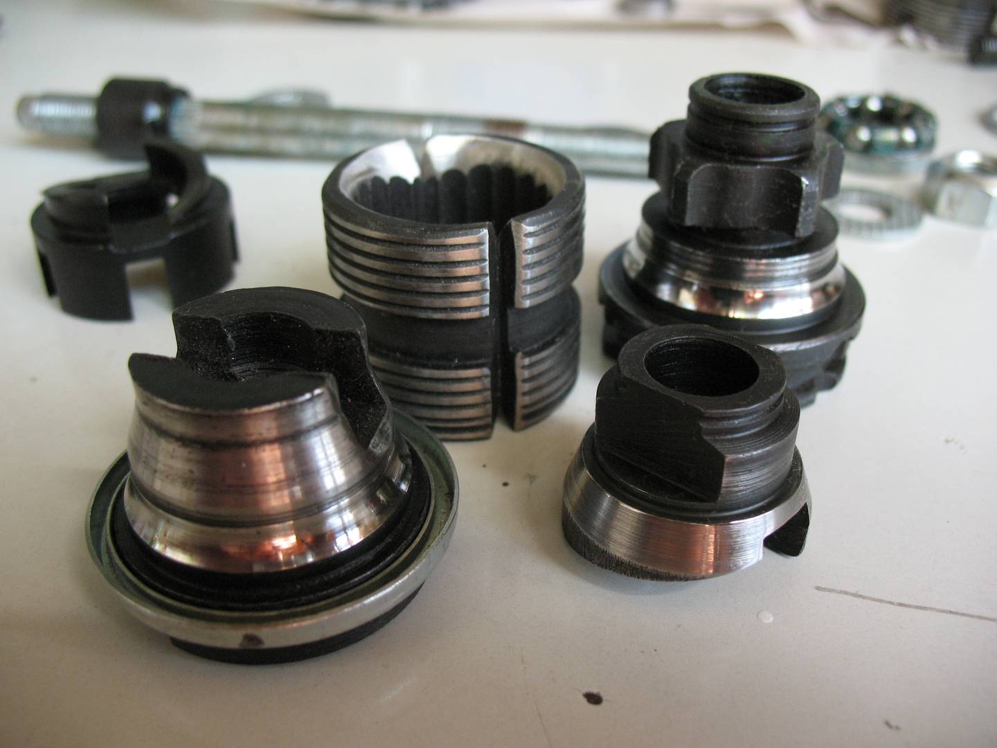

Треснул тормозной барабан
155.JPG [ 51.96 КБ | Просмотров: 4111 ]
А новый пятерик производства хвз ("из последних" как было сказано продавцом) погрыз ось. Вот и трынь трынь трынь.
156.JPG [ 35.48 КБ | Просмотров: 4111 ]
Вобщем легендарное советское качество меня уже окончательно достало. И если до этого я, начитавшись презрительных мнений, старался избегать китайчатины в торпеде. То теперь всё. Купил целиком с гордой надписью Eagle International.
157.JPG [ 49.24 КБ | Просмотров: 4111 ]
158.JPG [ 55.5 КБ | Просмотров: 4111 ]
И надо сказать что выглядит оно как минимум не хуже чем совковые поделия.
Нет дефектов отливки, нет следов резца в канаву размером на дорожках подшипников, пятерик не овальный и не приплюснутый, звезда на нём почти не люфтит. Всё ровное. Из заметных косяков только один ролик меньшей длины чем остальные.
160.JPG [ 68.47 КБ | Просмотров: 4111 ]
Отполирую дорожки, почухаю наждачкой и посмотрим как оно себя поведёт.
Но у меня уже есть ощущение что надо было было сразу так сделать.

Шлифанул, полирнул, проточил углы тормозного барабана и снаружи и внутри где его распирают конусы.
161.jpg [ 113.15 КБ | Просмотров: 4079 ]
162.jpg [ 88.48 КБ | Просмотров: 4079 ]
Собрал. Отрегулировалась практически идеально. Едва ощутимый люфт на колесе, при этом оно свободно крутится и не тянет за собой педали. Когда попробовал затормозить - ещё не до конца затянутая ось чуть не выпрыгнула из дропаутов. Слегка даже офигел, не ожидал такого. Затянул. Тормозит быстро, резко и почти без усилия. Это рукой, на перевёрнутом велосипеде.
Настолько хорошо эта втулка не работала ни-ко-гда, сколько я себя помню. Я в шоке.

amigostar писал(а):
Можно подробнее как протачивал углы и шлифовал?
Когда тормозные конусы распирают барабан радусы окружностей начинают не совпадать и полукружие колодки упирается в конус не всей ответной поверхностью а только углами. Конус давит на края колодки а её вершина упирается во втулку. Возникает усилие от которого барабан собственно и треснул. На советстком имеются впадины на углах раскола барабана, но очень уж маленькие и робкие.
165.jpg [ 33.15 КБ | Просмотров: 4038 ]
На китайском они побольше
164.jpg [ 32.97 КБ | Просмотров: 4038 ]
Но я им всё равно сгладил края и ещё больше расширил. Дрелью, краем наждачного круга. Искрит барабан при этом знатно, и вообще особой мягкости металла при запиливании я не заметил.

163.jpg [ 61.98 КБ | Просмотров: 4038 ]
Ну и слышно как усики там стрекочут, да. Но опять разбирать я в любом случае не буду, пусть уже изнашиваются :eek:
Кстати по поводу этих загадочных латунных усиков о предназначении которых столько разных догадок. В процессе всех этих мытарств меня тут осенило что на самом деле они нужны чтоб создавать усилие сдвигающее обойму роликов. Чтоб они быстрее клинили. И с этой точки зрения чем сильнее они цепляются тем лучше. Так что сильно там пропиливать наверно не стоит.
Ещё из отличий конструкции - поверхность эээ.. "улитки" малого тормозного конуса сделана не плоской а выпуклой. Это видно на последней фотке.
А насечки на тормозном барабане идут не ровно, а винтом. Резьба фактически. Таким образом внутренняя поверхность втулки должна изнашиваться равномерней, а при томожении барабан должен дополнительно, ещё сильнее, наползать на левый конус. Вот это усовершенствование мне откровенно нравится.
Ну и ещё надо добавить что ролики я поставил старые советские и блестящие. Они такого же размера как большинство китайских :smile: Малый конус оставил старый проверенный твёрдый. И собрано всё насыпью, включая большие подшипники. 18 шаров в большом, 9 в маленьком.

Выгулял уже утречком пока не жарко. 30км. Без проблем. Пару раз было что педали, не прокручивались, а вот как раз ролики схватывали чуть дальше чем ожидаешь. Связываю это с тем что напихал внутрь большую половину тюбика литола и пока его из под роликов не разогнало. В остальном всё бесшумно и, тьфу тьфу тьфу, отлично.
Тормозит действительно гораздо лучше. Можно сказать что тормоза наконец появились. Колесо легко блокирутся на чистом асфальте, без пыли. В горизонтальном положении педалей ощутимое замедление начинается без усилий, просто под весом ноги. Если додавить дальше и сильнее то слышно шуршание преходящее в характерный "тормозной" скрип. Легко тормозится из мёртвых точек, с педалями вертикально - просто немного толкнуть педаль назад. Я думаю со временем оно притрётся и будет не так резко, но всё равно впечатляет. Продолжаю находиться в шоке :smile:
Правда на длинном спуске, после того как втулка сильно разогрелась, эффективность торможения упала. Но так было и на советских потрохах. И тут уж ничего не попишешь. Когда остыла опять стала тормозить мощно.
