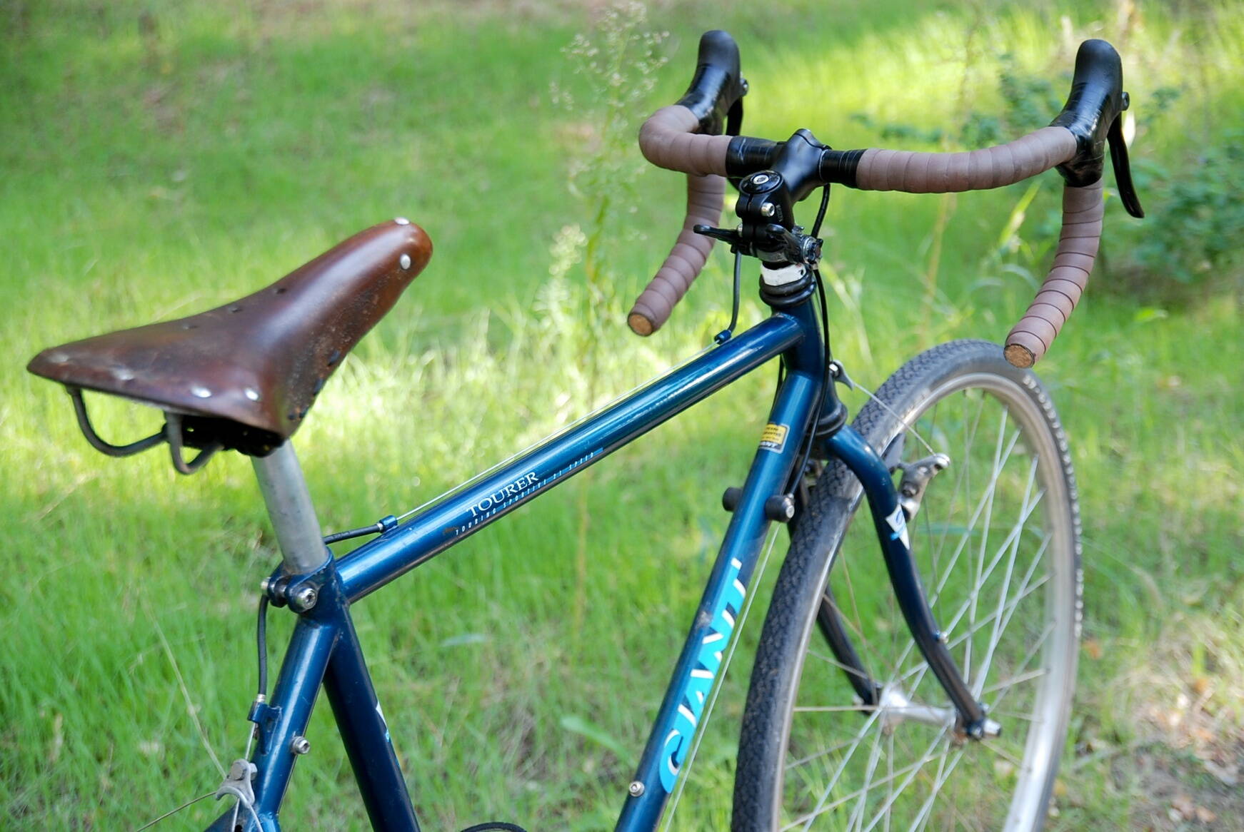

Мой туринг, который задумывался для туризма, а пока-что используется как дежурный городской и для покатушек на природу.

Задача была сделать максимально практичный и бюджетный велосипед, особо не заморачиваясь на счет эстетики. Решил разместить тут как пример того, что велосипед можно собрать за вменяемый бюджет и без плясок с бубном.
Собственно все работы заключались в разборке/чистке/регулировке, замене заднего вибрейка на кантилевер, замене выноса, руля и седла и в сумме заняли времени меньше недели. Дольше игрался с поиском удобного расположения манеток.
DSC_6298.jpg [ 814.43 КБ | Просмотров: 7102 ]
Нарамные и торцевые оказались неудобными – нужно к ним тянуться, при этом управляя одной рукой. На подъемах, да еще и с ямами на дорогах, это бывает жутко неудобно. В таком варианте как сейчас руку практически не нужно убирать с руля.

Кантилеверные тормоза в сочетании с шоссейными ручками оказались очень эффективными и удобными. Усилие на ручки нужно совсем небольшое, намного меньше чем на вейнмановских и хвзшных крабах, а эффективность и плавность торможения очень приятная. Кстати, на своем опыте убедился про несовместимость кантиков с мтбшными ручками и наоборот.
Реальная ширина покрышек на ободе с комфортными для меня 3 атм. - 34 мм. Покрышки довольно прочные к проколам – за три месяца катания ниодного прокола, хотя якорцы уже несколько раз вытаскивал.
Крылья SKS и алюминиевый багажник устанавливаются по необходимости.
Общий вес в комплектации как на фото – 13,4 кг., бюджет не превысил 100 евро.
Непонятным для меня остался вопрос с нижним крепежом. Там почему-то отверстие только под 1 болт. Если кто знает почему так, буду благодарен за пояснение

А вторая бонка, что ближе к КС, ее не подорвало? дайте фоточек.
А вел хороший, ему бы успеть родиться на несколько лет раньше - чтоб нормальную вилку получить :smile: И систем оливье здесь немного не туда.

Миша :yes: Ага, тему Вашу читал когда этот туринг еще только в планах был
Aleksei Dmytren там не бонка, то отверстие с заглушкой резиновой под провод от динамки.
Система согласен что не отсюда, но так как одно из требований было бюджетность, а система вполне себе живая, то решил оставить, по крайней мере пока

Если захотите сделать тормоза еще мощнее, можно точку, где сходятся три троса, понизить, то есть приблизить к резине. Разница, как правило, заметна сразу. Еще один ресурс для мощности - выдвинуть держатели колодок так, чтоб тормозные рычаги раздвинулись шире, стали горизонтальнее.
Но это на ваш вкус. Скажем, если катаетесь с элементами веселухи (быстрые повороты, крутые спуски, сильная тряска), тогда смысл есть.
Между прочим, в будущем не обязательно искать тормозные колодки именно для кантилеверов. Подходят и вибрейковые, хоть у них и держатели чуть меньшего диаметра, и резьба на них. Колодок для ви-брейков на рынке все еще немало, в том числе мягких, дающих мощное торможение и долгую жизнь ободьям.
странно конечно, но возможно этот болт держит "защиту цепи"?
Вот тут что-то странное в районе этого болта:

andr Спасибо за совет! Статью Шелдона читал когда их настраивал и колодки максимально выдвигал ближе к ободу, но это видимо так называемые Low-profile - у них по конструкции Cantilever Angle на фото меньше 90 градусов. У таких моделей самая слабая мощность, но даже так они очень эффективные - при экстренном торможении до блокировки колеса срабатывают и по ощущениям приятнее чем крабы, вибрейки и дисковая механика, которыми доводилось пользоваться ранее.
aidaho :unknown: Да нет, рама подходящая. Рост - 178, ЕТТ - 54, подседельная труба - 56. С подбором комфортного положения руля игрался долго, так что тут все ок
SilentBob :yes: Да, у него приятное соотношение наката и комфорта, при этом давлением в камерах можно играться, подгоняя под дорожное покрытие. Еще попробую поездить на разной резине (есть сликовые мишлены 32мм и Schwallbe Road Cruiser 42мм на пробу) но это больше для интереса.
RostАга, не могу рассмотреть на фото но похоже на какую-то защиту системы и кареточного стакана. Наверное это чисто джаинтовская фича :D

Snick на момент покупки спереди стояли кантики а сзади ви. Как писал выше, вибрейки плохо работают с шоссейными ручками, а баран планировался самого начала.
Настройка и вправду чуть сложнее, но их же не приходиться настраивать каждый день - раз настроили и забыли
