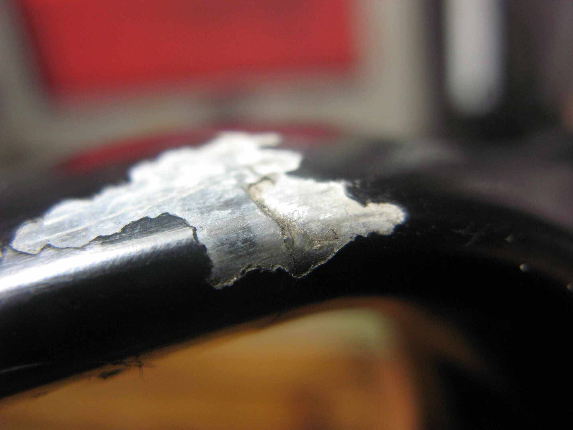

На шоссейной алювилке появился скол краски, испугался и поменял вилку. Теперь думаю может это все таки не трещина, а показалось. Если и трещина, может заварить аргоном. Друзья посоветуйте мастера-сварщика в Харькове или просто толкого веломастера, который бы глянул и успакоил, что это не трещина.
p.s. краску специально ободрал вокруг, чтобы лучше было видно.
IMG_3950 (1).jpg [ 259.02 КБ | Просмотров: 3500 ]
IMG_3947 (1).jpg [ 180.22 КБ | Просмотров: 3500 ]
IMG_3940 (1).jpg [ 208.91 КБ | Просмотров: 3500 ]
IMG_3938 (1).jpg [ 227.8 КБ | Просмотров: 3500 ]

Эта алювилка случайно "не из тех алювилок", где сами ноги вилки вклеены в корону? Тогда там поперечные "трещины в краске" вполне обычное дело, ноги-то играют немного.
Обведите красным, где по вашему мнению трещина.

Да ноги вклеены в корону

Зачистить шкуркой, может быть даже полирнуть пастой ГОИ, потом смотреть с лупой.

Когда ноги вклеены в короны (неважно - карбоновые или алюминий), то это происходит практически всегда. Соединение же не монолит. Если они не шатаются, или если это не на одной ноге только - тогда с большой вероятностью проблемы нет. У меня тоже такие вилки есть и были. Но эта "трещина" должна быть очень тонкой и равномерной ширины обычно, на обоих ногах.

Стык если склеено должен быть прямой, трещина же совершенно прямой быть никак не может.

по первому фото: они ж на двух ногах, трещины-то. знач клей, стык играет,а за ним и чече.

Спасибо всем за помощь в раследовинии особо важного дела. Раскрываються новый подробности и факты. Зачистил проблемное место наждаком, оказывается ноги вилки всё таки карбоновые, под краской просто был грунт похожий на алюминь. На фото (4,5) видна трещина на краске в месте спайки алюминевой короны с карбоновыми ногами, но смущает одно место, попытался максимально в макро его сфоткать (1,2,3). На последнем фото (5) другая нога где показалось, что ноги тоже алю
IMG_3956 (1).jpg [ 455.15 КБ | Просмотров: 3398 ]
IMG_3956 (2).jpg [ 141.86 КБ | Просмотров: 3398 ]
IMG_3957 (1).jpg [ 405.26 КБ | Просмотров: 3398 ]
IMG_395300.jpg [ 656.12 КБ | Просмотров: 3398 ]
IMG_3958 (1).jpg [ 315.33 КБ | Просмотров: 3398 ]

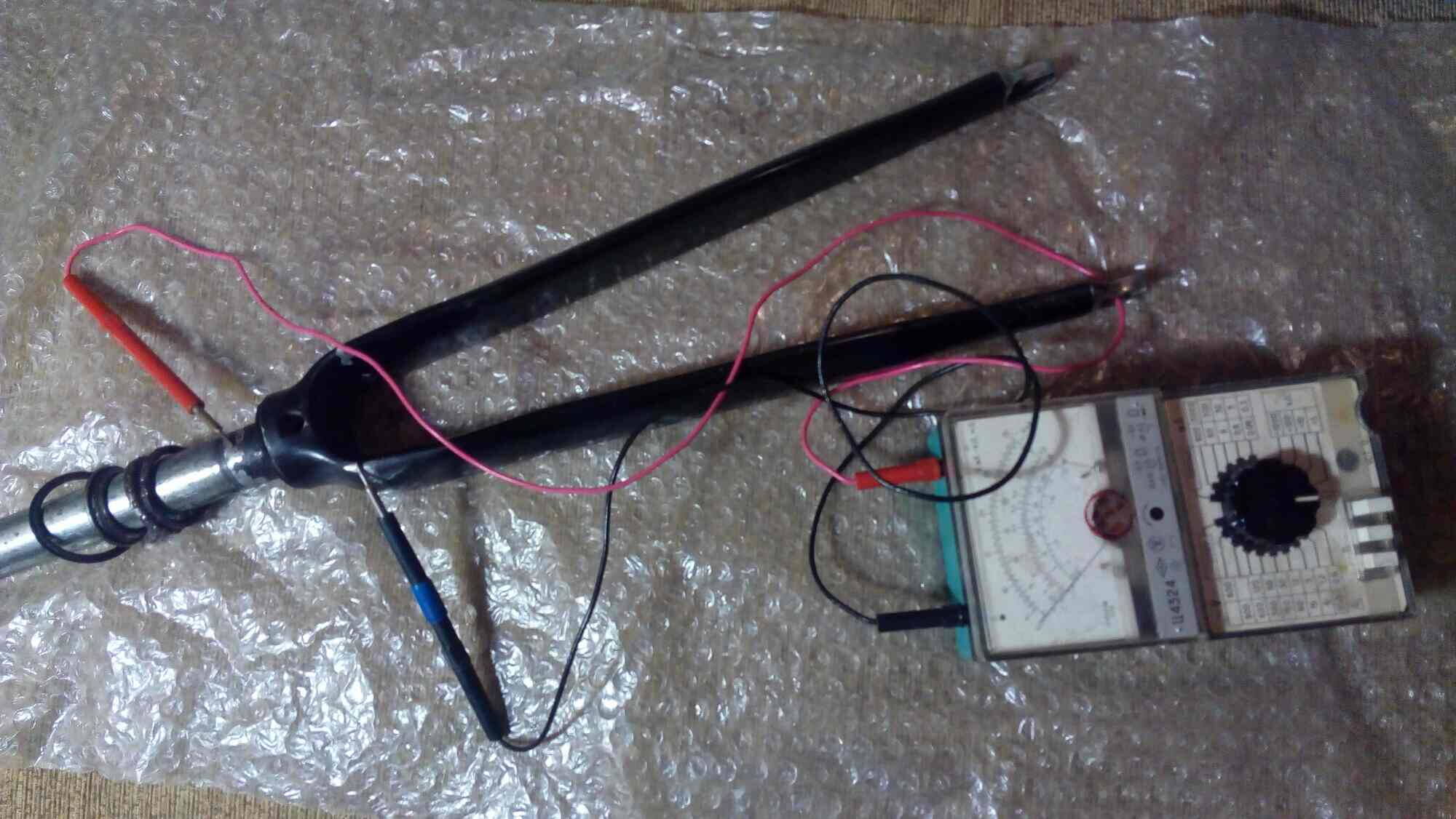

Попробовать омметром втыкая щупы в незаметном месте через две иголки. Алюминий почти идеальный проводник, а карбон имеет значительное сопротивление.

Прикольная идея Kochegar, ещё не разу вилку не прозванивал. Результаты теста: корона со штокам звонятся, ноги с короной не зонятся.
IMG_20171009_182751 (1).jpg [ 508.52 КБ | Просмотров: 3294 ]
IMG_20171009_182735 (1).jpg [ 508.98 КБ | Просмотров: 3294 ]

В правильних вилках ноги з короною не повинні дзвонитися . Має бути ізолююча прокладка . Інакше алю з карбоном будуть кородувати через різницю електрохімічних потенціалів .
