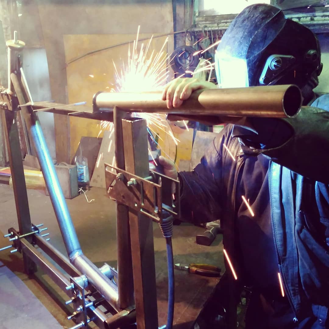

Зараз займаюсь рамою велосипеда в стилі каферейсер, скрамблер
а ще зовсім не велосипедний проект, але він переріс з електровелосипедів))
Перепрошую за відсутність системності в постах :D Уж сильно зайнятий. Кому цікавий процес виготовлення з актуальними фотками заходим в інстаграм, або сайт
Перепрошую, ні в якому разі не хочу образити. Але, в чому сенс подібних конструкцій? На мій погляд педалі там зайві (бо їхати, мабуть, незручно, а двигуна явно не вистачає). По ідеології дуже нагаує педалього коника чи машнку з дитинства. Чи це є бажанням замовника?

ну хтось катається на крузерах і чоперах, який в тому сенс? тому що подобається.
насправді там посадка і довжина від сідла до каретки трішки меньше ніж на тому, що катає замовник, тобто буде і педалі зручно крутити і до землі дістане ногою і в бак тертись не будуть, бо там звуження

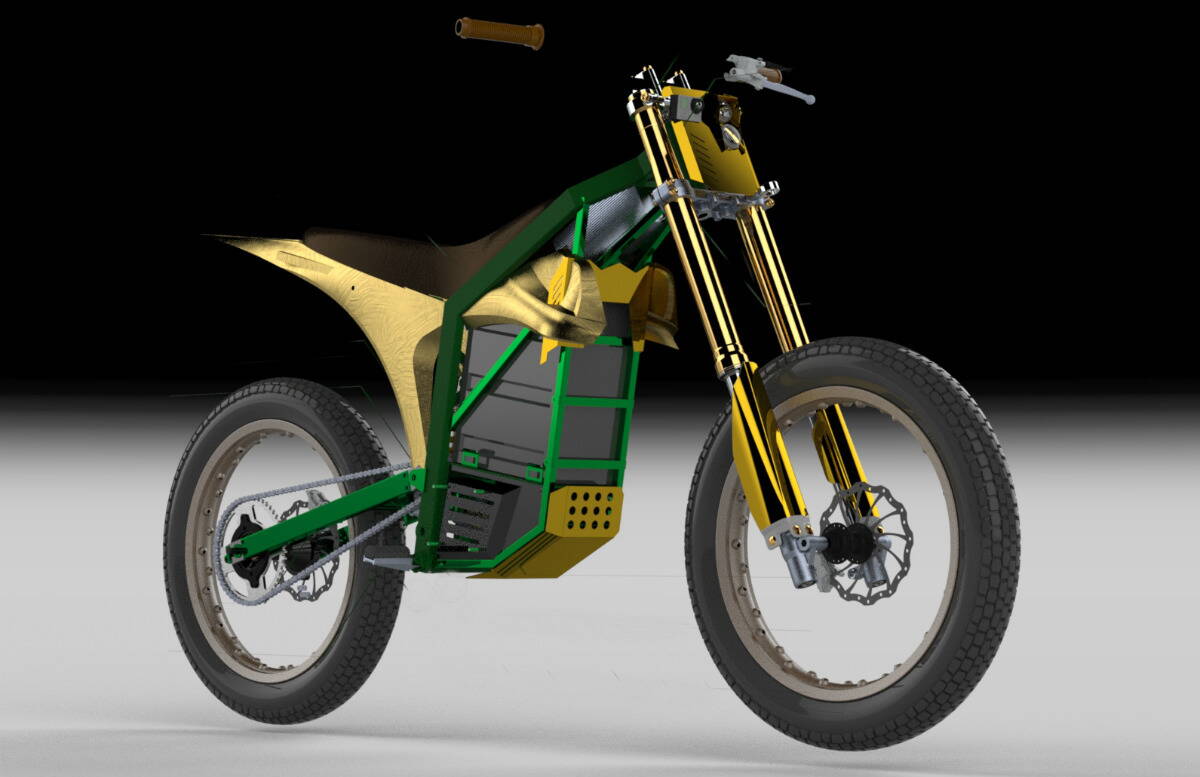

вітаю всіх хто стежить за темою, зараз буду робити новий електро круізер, якщо хтось шукає майстерню для виготовлення кастома, або потрібно виготовити таку вилку звертайтесь в приват, або вайбер 0972218810
2343424424.JPG [ 935.65 КБ | Просмотров: 2233 ]
23443423.JPG [ 828.95 КБ | Просмотров: 2233 ]
ренде1.JPG [ 820.21 КБ | Просмотров: 2233 ]

СообщениеДобавлено: 06.07.2018 10:56
Сообщения: 11240
дропы можно заказать вырезать?
