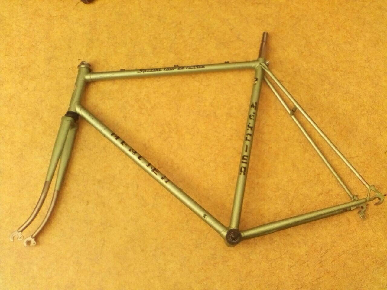

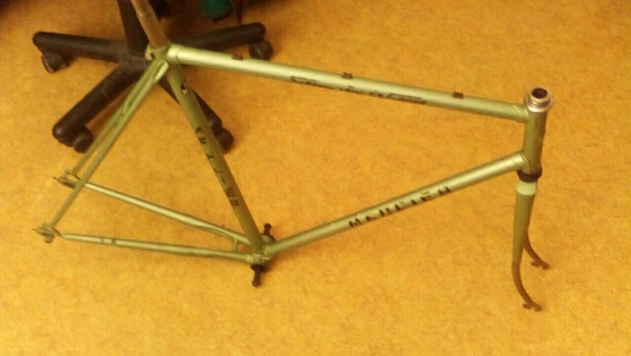

Собственно фрейм Mercier M28-26. Год определить не могу. По отверстиям для богажника&крыльев делаю заключение, что фрейм не шоссейный. Это к лучшему. Зазоры больше. Ведь я хочу собрать кроссовый вел.
Кто что думает по поводу; сбора кроссового или же всё таки винтаж, т.к., у меня, глядя на эту раму, есть и такие мысли.

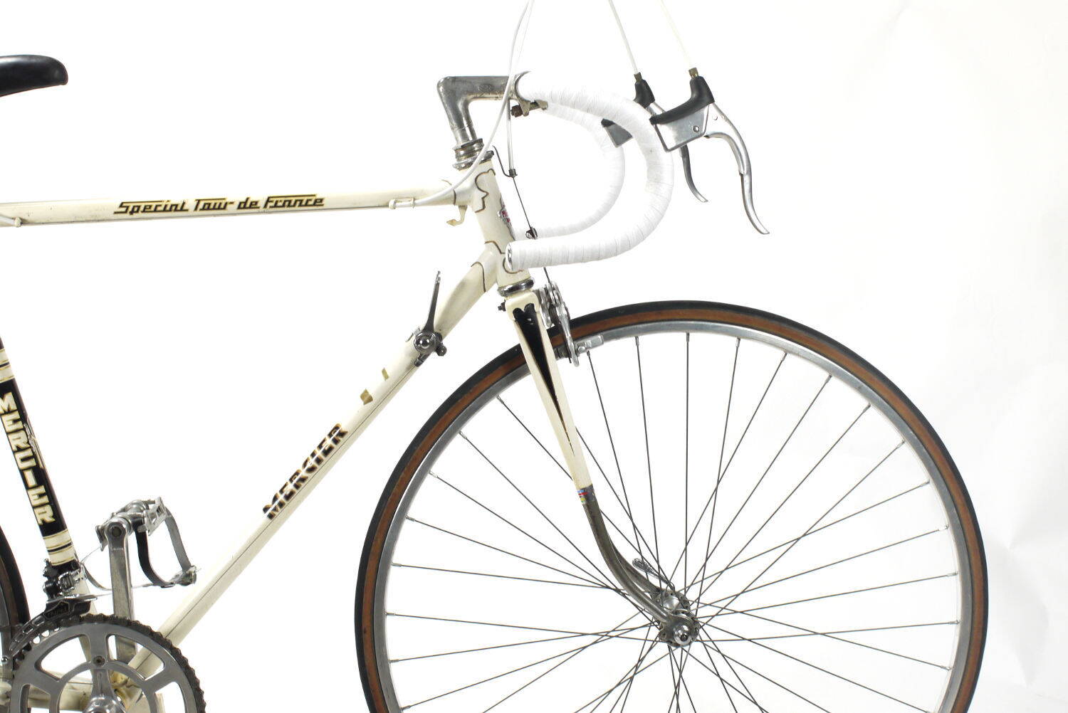

Комментарий к файлу: Нашол в гугле. Название модели. На моей раме почти затёрта "Special tour de france"
P1220158.jpg [ 148.23 КБ | Просмотров: 2699 ]
Комментарий к файлу: Примерно так я себе представляю свой вариант. Только на фото чинелли и он сингл, а mercier, всётаки будет многоскоросной.

Рама виглядає гарно, кросовий байк з моєго куту погляду вийде не дуже, а от зібрати щось типу нео-ретро було би якраз! Поставити пістолети кампа 2х10, касета і перекидка Шимано девятка, обути в трохи ширшу резину, якесь сучасне лайтове сідло (можна і китай-карбон) а далі вже дивитись що подобаєтся і незабути трубу сідла з інтегрованим замком.

Глагол это да, будет другой. Это я проверил, влезет от хвз. Влез.
На счёт кассеты девятирека возможно, что не влезет. Расстояние между дропами 120мм.

На Олх был Мерсье чуть дешевле. Этот неплох, но не сильно породен.
По отверстиям делать выводы неверно. ЦК скорее нет, чем туринг.

Туринг да. Но рама по сути и есть дорожно-шоссейная, т.е., туринг.
Кросс на такой конечно тяжело ехать, база длинная. Под словом кросс понимаю скорее езду везде, асфальт&грунты. Зубастые покрыты 35. Одна звезда впереди на 42. Задняя кассета семерик. Руль баран. С дуалами не знаю, наверно нет. Будут ручки с дополнительными ручками для прямого хвата. Переклюк поисковый. Если подобные индексные есть, то индексный, но на раме.

С французами есть такое дело, что нужно смотреть какие компоненты туда физически станут. Потому как во времена оны у французов были свои стандарты кареточной резьбы, рулевой тоже может быть но не уверен, и как правило небольшие диаметры подседелов которые некоторые особо одаренные пытались заменить чем попало и раздалбывали сверху трубу (что означает что нужно точно измерить диаметр для подседельного, и не на первых двух сантиметрах сверху). 120мм для задней втулки уже примерно и на год указывает, примерно 70-76 судя по тому что вижу на фото, или даже раньше немного.
Что там за каретка сейчас воткнута?

Все узлы совместимы с современными и не только современными. Руливая накручивается от хвз. Глагол хвз то же влазит. Каретка вкручина картридж под квадрат, но это для первого прохода, почистить, т.к., будет вкручиваться полая ось, а там резьба на чашках очень нежная.
